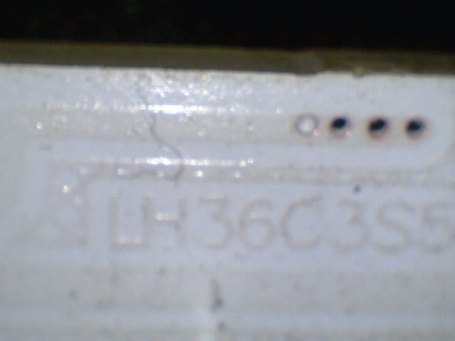

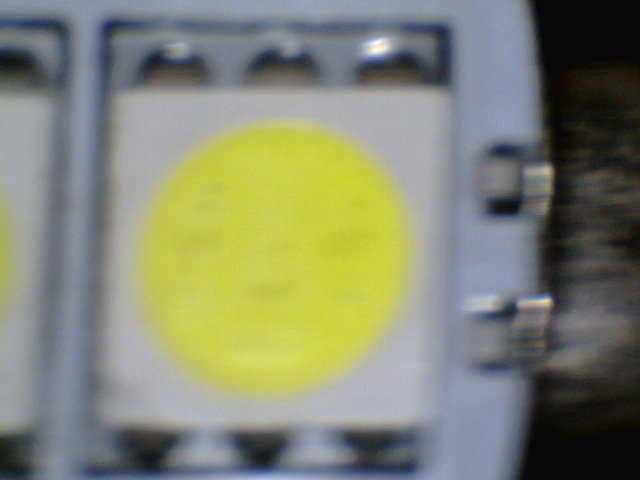

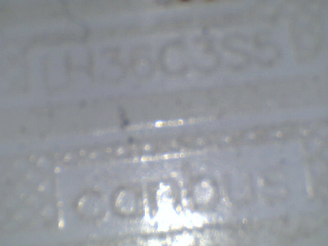

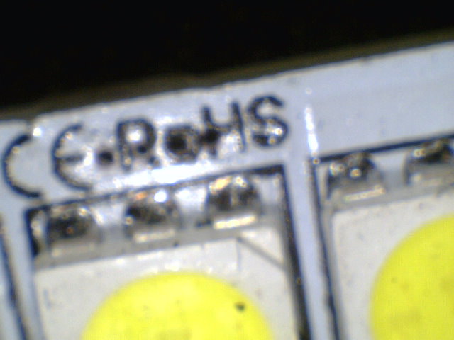

Servus,
für's Mopped habe ich mir blind mal ein Muster für den Ersatz
der ständig totgeschüttelten Sofitten besorgt und etwas damit
herumprobiert.
* gehen ohne Vorwiderstand nicht kaputt (Test 2 h)
* lassen sich mit PWM über einen ATTiny2313 mit IRF820 prima
  in der Helligkeit steuern
* ziehen knapp 200 mA bei 14,3 VDC
Die Platine hat die Dimensionen einer 36 mm Sofitte und ist mit
3 Chips mit einem fetten, gelben und leuchtenden Punkt in der
Mitte bestückt. Jedes hat 6 Anschlußbeinchen. Ordentlich hell
sind die auch.
Die Leiterplatte ist mit "canbus" und einer Zahl beschriftet.
Was könnten das für Typen sein ?
Da müßte irgendetwas zur Strombegrenzung im Chip sein, auf der
Platine ist jedenfalls nichts zu sehen - schlimmstenfalls haben
sie in den Kontaktkappen noch etwas versteckt.
Ein Datenblatt war leider nicht verfügbar.
Gast #2650682
Ich schätze mal das die Durchlassspannung bei ca. 3,5V - 4V pro LED
liegt also ca. 10,5 - 12V erforderlich - der Strom von 200mA könnte
schon etwas hoch sein .
Falls möglich schließ mal eine etwas geringere Spannung an (z.b. 12,8V)
wenn der Strom bei 200mA bleibt ist eine Konstantstromquelle eingebaut.
Das die LED nach 2h keinen Defekt hat ist leider kein Beweis das 200mA
problemlos verkraftet werden, bzw. eine lange Lebensdauer der LED zu
erwarten ist.
Die Leuchtstärke nimmt evtl. schnell ab, bzw. die LED fängt irgendwann
an zu blinken (kein Witz - thermisches Problem der Kontaktierung des LED
Chips).
Besonders die "noname China Superhellen LED" entwickeln gerne dieses
Problem.
Inverstier lieber etwas mehr Geld und erwirb eine LED Sofitte in der
LEDs von einem bekannten LED Hersteller (an besten einer der selbst
forscht und entwickelt) benutzt werden und zu den es ein "richtiges"
Datenblatt gibt.
Eine zusätzliche Schutzbeschaltung ist sinnvoll da dein Bordnetz
kräftige (kurze)Spannungspitzen enthalten wird, welche eine Glühlampe
recht gut aushält aber eine LED sehr schnell in den Halbleitertod
treibt.

Nebenbei: Bitte verwende für deine Bilder eine Fotokamera und kein Handy
- dann besteht auch die Chance Bilder aufzunehmen welche eine annehmbare
Schärfe und nutzbare Auflösung haben.
