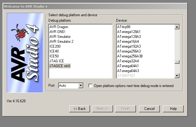

>Das Problem fängt schon an, wenn ich ein neues Projekt eröffnen will,
>bei den Debug Plattformen wird mein AVR ISP MKII gar nicht angeboten,
>siehe Bild. Was tun?
Der AVR ISP MKII ist kein Debugger. Weshalb sollte er dann unter Debug
Platform zu finden sein. Wenn du keinen Dragon, AVR ICE MKII oder etwas
ähnliches hast bleibt als Debug-Platform nur der Simulator.
MfG Spess

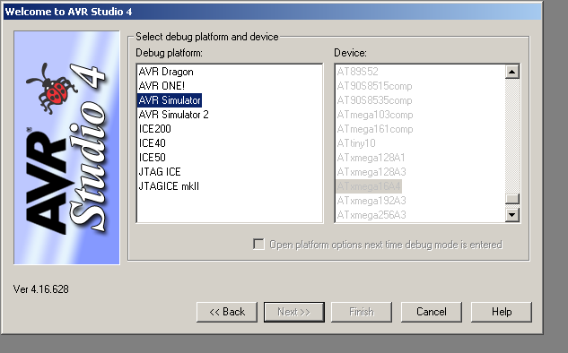

Aber wenn ich als Debug Platform Simulator oder Simulator 2 auswähle,
kann ich bei Device den ATXmega16A4 nicht auswählen, hier ist alles
grau,
siehe Bild.
Gast #2651839
Hi
>grau,
>siehe Bild.
Beim aktuellen AVR-Studio 4.19 (Simulator2) kann man deinen ATXMega
auswählen.
MfG

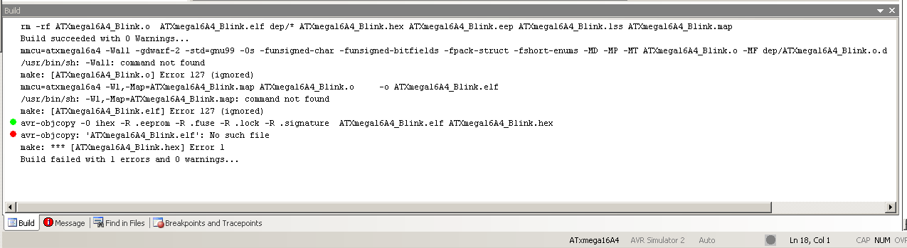

Aber leider habe jetzt neues Problem: Kann alte und neue Projekte nicht
mehr compilieren.
Bekomme Fehlermeldung:
avr-objcopy: 'ATtiny_blink_test.elf': No such file
Was nu?
Gast #2651957
Ich verstehe wirklich nicht, was da schiefläuft, warum das passiert:
Wenn ich ein altes Projekt öffne und dann build mache,
werden im default Ordner die Dateien
Mein_projekt.eep
Mein_projekt.elf
Mein_projekt.hex
Mein_projekt.Iss
Mein_projekt.map
Mein_projekt.o
gelöscht.
Nur die Datei makefile bleibt da.
Was tun?
