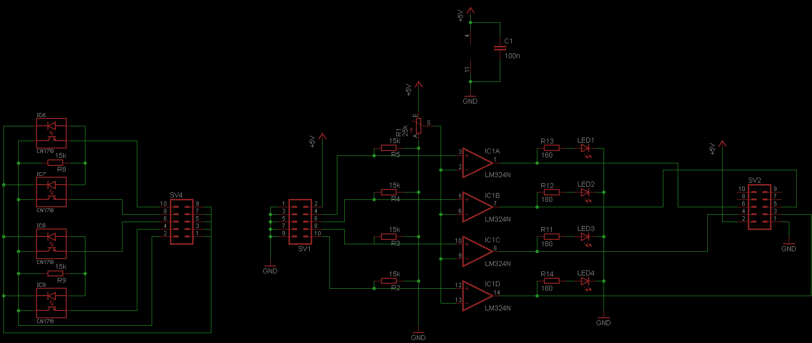

von LM324 (Gast)
Ich hab folgendes Problem, ich hab die Schaltung wie im Anhang
aufgebaut.(schon gelayoutet und geätzt) Die Schaltung funktioniert auch
einigermaßen, jedoch ist sie sehr unempfindlich, wenn das Poti für die
Offsetspannung drehe leuchten bei ca. 75% einfach alle LEDs, wenn ich
dann weiter drehe sind sie erst Sehr unempfindlich und werden dann etwas
empfindlicher. Allerdings Leuchten sie auch wnn da Poti max aufgedreht
ist erst wenn ich ein weißes Blatt wenige Milimeter davor halte. An den
IR Leds ligts vermutlich nicht, da sie auch normal leuchten(mit Kammera
getestet) und ca. 1.2Volt bekommen was im DB asl Typisch angegeben ist.
Kann mir wer sagen was falsch ist?
von Ulrich (Gast)
Die Schaltung hat 2 Probleme:
1) Der LM324 geht am Eingang nur bis etwa 1,5 V an die Versorgung heran,
also nur bis etwa 3,5 V.  Das heißt hier ein Strom von 0,15 mA durch die
Fototransistoren. Mit größeren Widerständen wäre es empfindlicher - das
Problem bleibt aber.
2) Die IR LEDs sind direkt parallel - das kann zu einer ungleichen
Helligkeit führen. Wenn es geht, hat man Glück gehabt, sonst
nachträglich Widerstände (ggf. SMD) einfügen. Bei den IR LEDs könnte man
bei einem neuen Plan auch je 2 in Reihe Schalten, dafür ist genug
Spannung da.
Beim OP könnte man einen Rail-Rail Typ probieren, oder man ändert das
Design, so dass die Widerstände gegen GND sind, und die Empfänger gegen
5 V.
Die Widerstände am Ausgang des LM324 nach GND sind unnötig, stören aber
nicht.

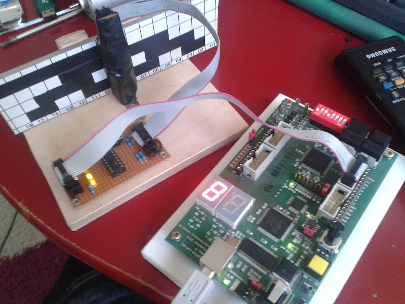

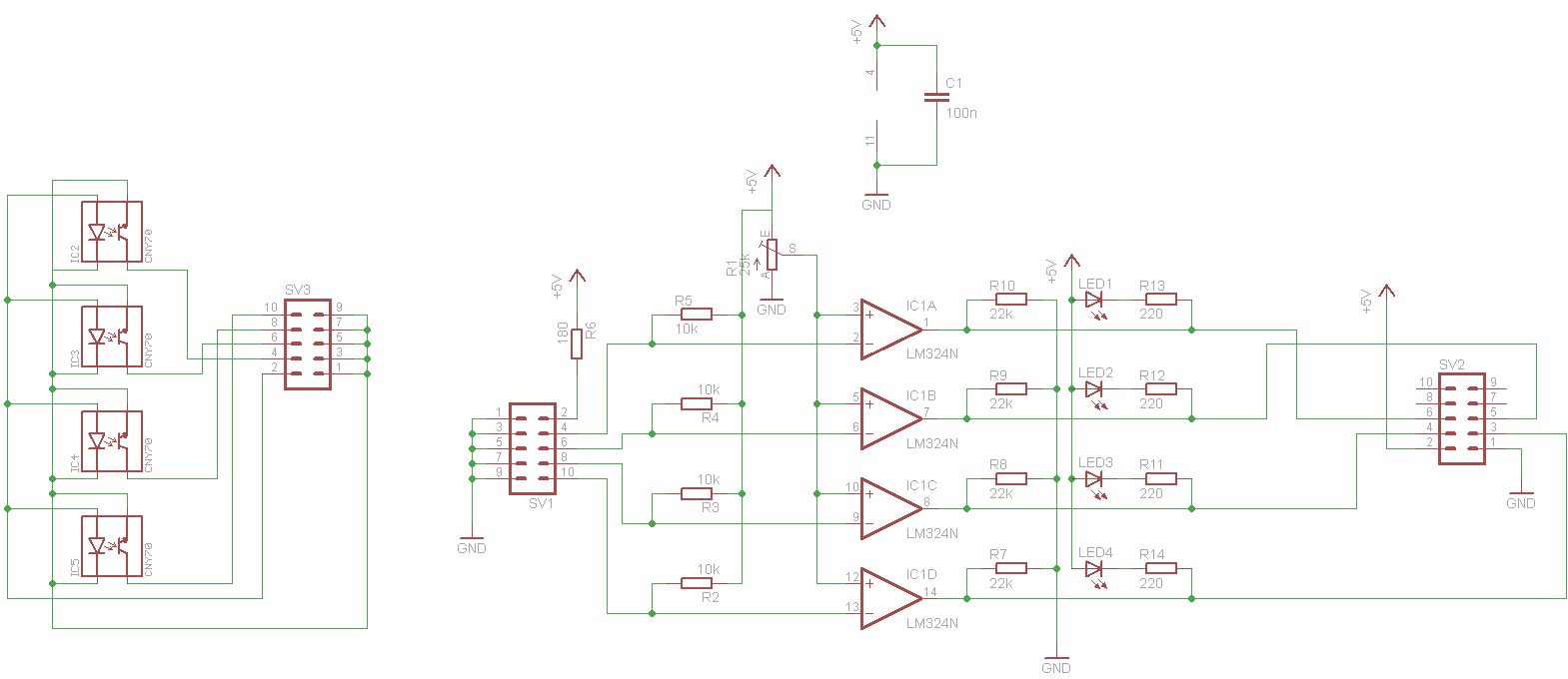

von Strangelet (Gast)
Huhu,
ich meld mich mal zurück, vielleicht hat ja irgendwann mal wer das selbe
Problem. Ich hab wie oben geschrieben mal alles Umgedreht und nun
funktioniertes wies soll. anbei noch der Schaltplan und ein Bild vom
endgültigen aufbau, sollte nur ein kleines Beispielprojekt werden.
in meinem Blog findet sich noch mehr zu dem CPLD Board rechts, falls es
jemand interessiert: http://lloyd3000.wordpress.com/
mfg Strangelet
