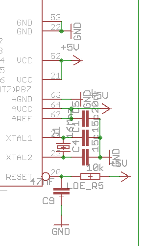

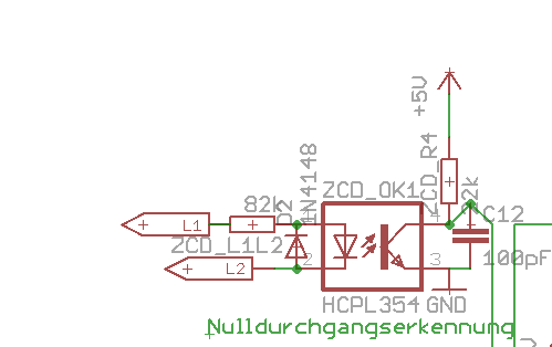

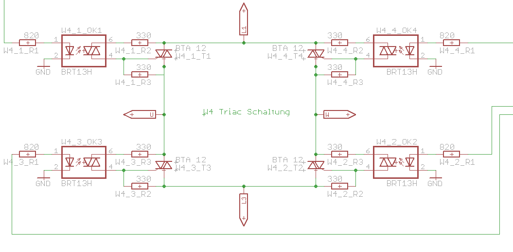

Ich habe mal ein paar Bilder von der Beschaltung gemacht vielleicht
fällt euch ja was auf was evt. Falsch gelaufen ist. Ich bin für jeden
ernstgemeinten Tipp sehr Dankbar, da ich wirklich am Verzweifeln bin.
Gast #2651302
Hast Du keine Fehlermeldungen bei der ERC-Prüfung von Eagle bekommen?
Die Verbindungen der  Widerstände an Triac 1 und 4 sehen komisch aus,
nicht, daß die Widerstände gar nicht dran sind.

Ist es eigentlich egal ob das Gate des TRIAC auf der Netzseite oder auf
der Lastseite liegt (dachte immer es muss auf Lastseite liegen)?
Wenn ja dann würde ja was mit der Schaltung bei T2 und T3 nicht hinhauen
.... also vielleicht da eine Ursache?

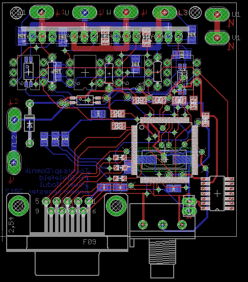

ich habe mahl das EAGLE Layout hochgeladen vieleicht entdeckt ja dort
noch jemand einen Fehler....der Fehler kann ja eigentlich nur hinter dem
Mikrocontroller liegen, da die Maschine Rechtsrum das amcht was sie eben
machen soll....;(
#2651474
@  Christina (Gast)
Au weia, wer hat denn das verbrochen? Schon mal was von
Isolationsabständen und Kriechwegen gehört? Siehe Leiterbahnabstand.
Und möglicherweise spucken ein paar saftige transiente Störungen direkt
in die Steuerung, bei dem Layout gut möglich. Aber Hauptsache den
größten AVR der Welt verbaut . . .

Ich schließe mich Falk völlig an!
Konzept:
- saubere räumliche Trennung der Teile "Elektronik" und "Leistung"
- die Trennlinie ist die Potentialtrennung; Abstand überall mindestens
so groß, wie es die Optokoppler ermöglichen
- Elektronikteil braucht eine möglichst geschossene GMD-Fläche; aber
mindestens fette GND-Verbindungen
Gruß Dietrich

würde das problem dan nicht immer auftreten und nicht nur im Linkslauf?
hätte eagle da nicht auch mekkern müssen bezüglich der DIN. EAGLE
verlegt doch leiterbahnen logisch, also nach Vorschrifft. Darauf hatte
ich mich eigentlich verlassen.
Gast #2651537
Christina schrob:
Nein, das ist nicht so, denn: Woher sollte Eagle wissen, welche
Leitungen
"heiß" sind? Für das Programm sind alle Verbindungen gleich.
Du selbst mußt darauf achten, ob die Leitungen sinnvoll verlegt sind.
Hast Du die Möglichkeit, die Steuersignale von der funktionierenden
Steuerung mal auf Deine Kopto-Oppler zu geben, um zu sehen, ob Dein
Leistungsteil richtig funktioniert, oder ob es am Programm in Deinem
Kontroller liegt?
Sie Dir die alte Steuerung noch einmal richtig an, ob die Schaltung
wirklich exakt mit Deiner übereinstimmt. Mache lieber noch ein neue
Platine, denn
mit den Isolationsabständen kannst Du das so nicht irgendwo in einen
Schrank bauen.
MfG Paul
