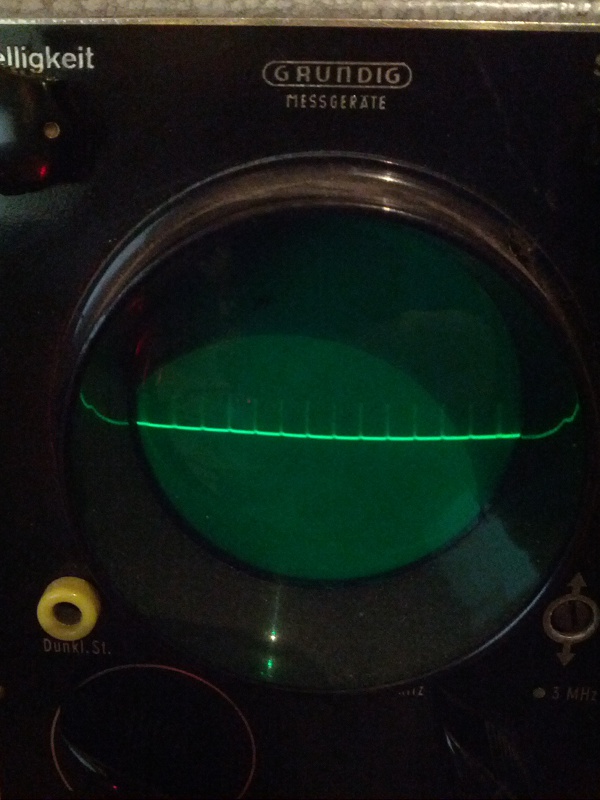

Sorry, dass ich den Thread jetzt nochmal ausgrabe, hoffe das ist gerade
noch im Rahmen. Ich stehe vor der selben Frage, hier mit einer Logitech
M-BT58. Und von dem dreibeinigen Empfänger sind definitiv eins auf GND
und eins auf +5V (na gut, +5V nach 1,5Ω).
Am dritten Pin, der zum Controller geht, scheinen bei Drehung Impulse
gegeben zu werden, die sich möglicherweise je nach Richtung in der Länge
unterscheiden? Leider kann ich das Signal bei "Abwärts"drehung mit
meinem 1956er Oszi nicht auflösen, in der anderen Richtung sind die
Impulse sehr deutlich.
Vielleich hilft es ja auch jetzt noch oder andersrum kannst Du
vielleicht dieses Verhalten bestätigen. Evtl. handelt es sich ja um den
selben/einen ähnlichen Sensor.

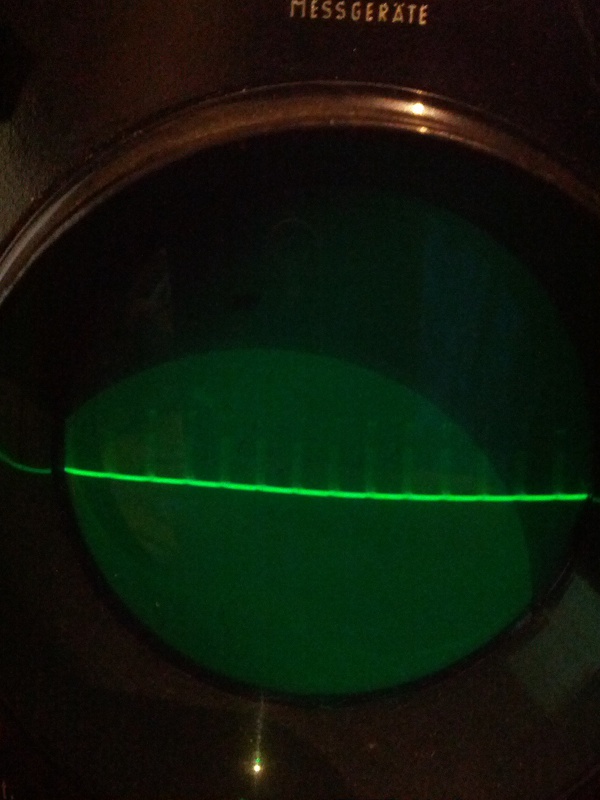

#2901171
...Quatsch...man sollte sich nur die Hände frei machen und das Entfernen
der Einrastfeder ist auch praktisch, eine kontinuierliche Drehung
hilft...
Bild #1 ist im Ruhezustand. Die Spitzen entsprechen den Pulsen, mit
denen die LED angesteuert wird. Müsste ca. 4kHz sein, wenn mich nicht
alles täuscht.
Bild #2 zeigt eine "Aufwärts"drehung mit Langen Impulsen am
Sensorausgang, die jeweils einen Taktzyklus überdauern.
Bild #3 ist entsprechend die "Abwärtsdrehung" mit mäßig erkennbaren
kurzen Impulsen auf dem gleichen Pegel wie die längeren in Bild #2.
Vielleicht könnte man einen Interrupt triggern lassen und im ISR den
Pegel abfragen? Werde das bei Gelegenheit mal antesten.
