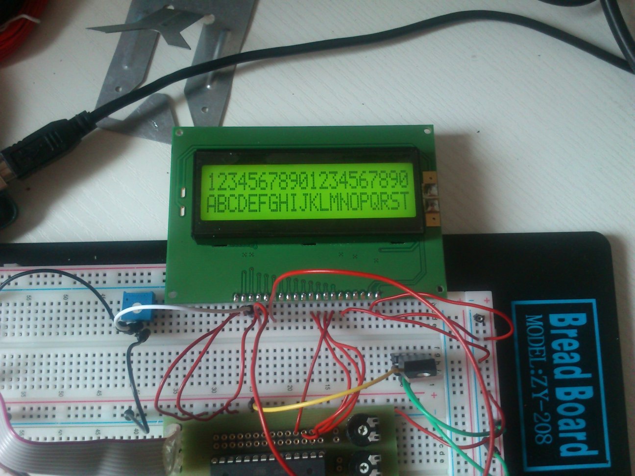

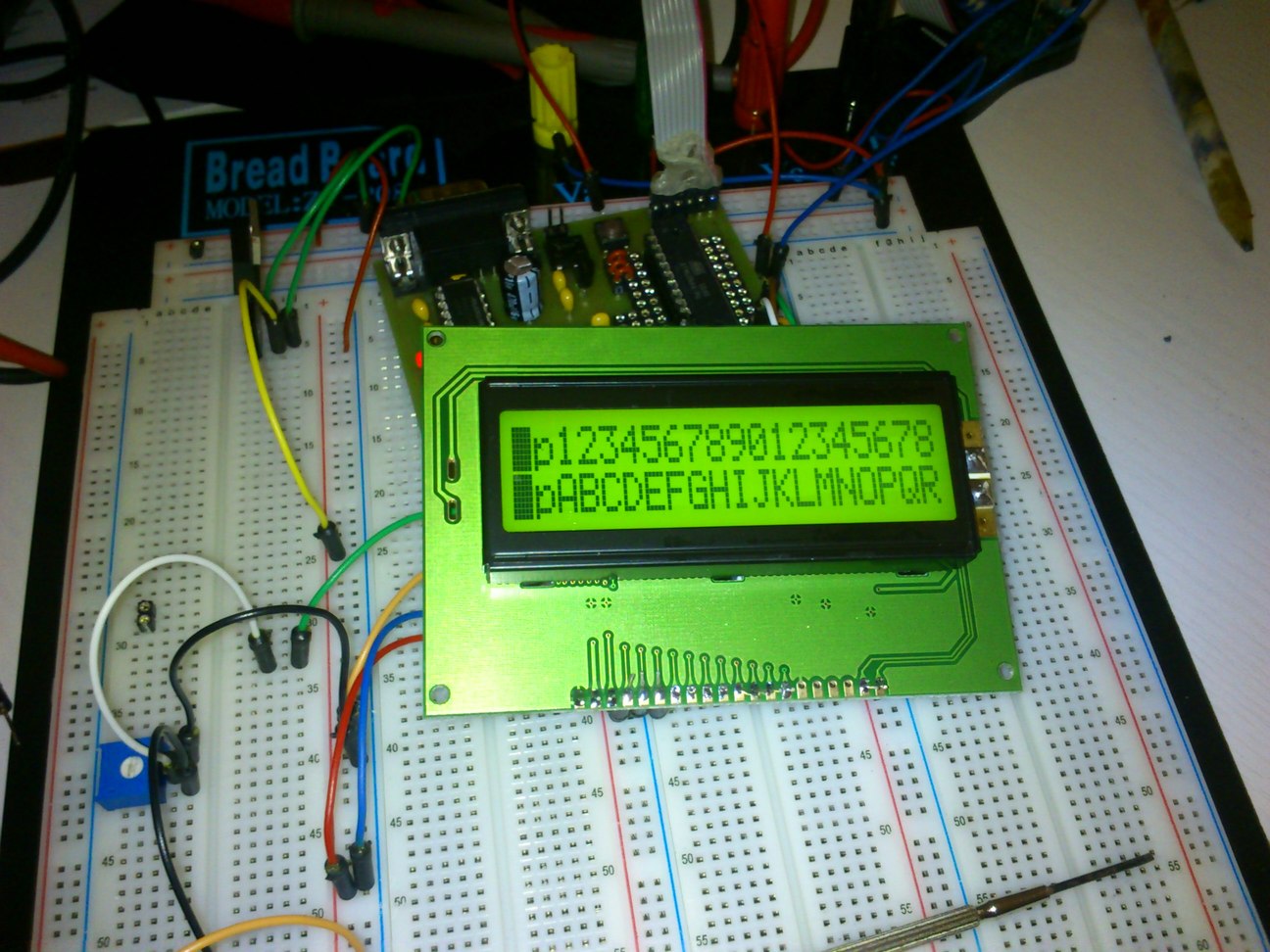

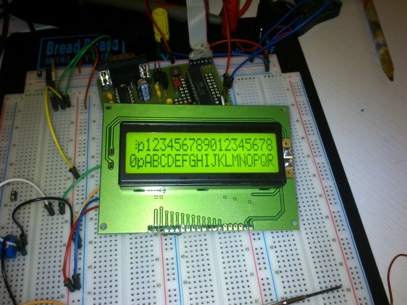

Das funktiioniert an sich auch prima, jedoch passiert es immer das die
ersten beiden Displaystellen mit anderen zeichen ausgefüllt werden. Ich
hab mal zwei Beispielbilder angehängt. Nach einem Reset können sich die
beiden Zeichen auch ändern. Manchmal kommt es auch vor das nur die obere
oder die untere Zeile nach dem Reset angezeigt wird. Bin jetzt mit
meinem Latain am Ende. Habe zuvor ein bissl mit einem 4x20er Display
gearbeitet. Das hatte diese Probleme nicht.
Die Verkabelung hab ich zumindest schonmal auf durchgang geprüft um
solcherlei fehler auszuschließen.
Was kann ich tun damit der Text ab dem ersten zeichen beginnt?

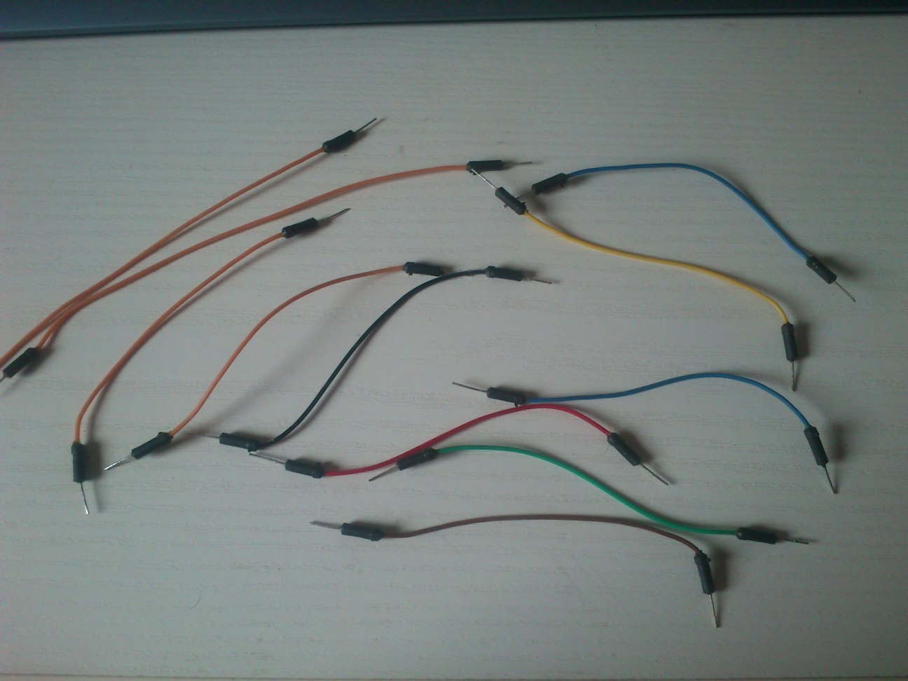

OP #2656745
Hallo
Sorry das ich jetzt erst wieder schreib. Hab mir das mit den Kabeln
nochmal richtig durch den Kopf gehen lassen und mich dazu entschlossen
das ganze nochmal neu zu verlöten und nun Klingeldrath anstelle von
Jumperkabeln zu verwenden. Und siehe da ES GEHT!!!! Freude:).
Allerdings ist es schon bemerkenswert das ein Kabelwiderstand eine
derartige Auswirkung haben kann. Nun, jetzt hab ich wieder was gelernt.
Ach ja, ich habe übrigends keine langen Kabel verwendet sondern nur rund
5cm lange Jumperkabel (siehe Bild). Scheinbar aber keinerlei qualität da
die alle nen Widerstand von knapp über 2 Ohm aufweisen. Werde die jetzt
nur noch für unkritische Beschaltungen verwenden. Schade eigentlich,
machten ja das arbeiten auf dem Steckbrett sehr einfach.
Kennt jemand vielleicht ne alternative/ anbieter wo men solche Kabel in
vernünftiger Qualität bekommen kann.
Danke nochmal für die Hilfe:)
#2656822
Matthias B. schrieb:
Schön, dass es geht!
Das ist aber ungewöhnlich! Hast Du richtig gemessen? Bei so kleinen
Widerständen zeigen die Multimeter schon mal Mist an
(Übergangswiderstände des Messkabels, intern am Umschalter...). Hast Du
zum Test die Messspitzen auch mal zusammengehalten und dann ca. 0 Ohm
gemessen?
Aber wie ich ja schon sagte: Die Datenleitungen sind bei ein paar Ohm
eher kein Problem. Das Wichtigste sind solide 0V-Verbindungen und
Stützkondensatoren zwischen 0V und Vcc (die üblichen 100nF Kerkos) nahe
an den verschiedenen Verbrauchern.
Grund: Digitalschaltungen erzeugen beim Schalten unangenehme
hochfrequente Stromspikes auf den Versorgungsleitungen. Und da ist die
Induktivität von 10cm Leitung schon nicht mehr vernachlässigbar! Und an
der Induktivität fällt dann kurzzeitig eine eventuell zu hohe Spannung
ab und versaut die Pegel zwischen Datenleitung und 0V, ober das Bauteil
spinnt, weil die Versorgungsspannung zu weit zusammenbricht.
Gruß Dietrich

OP #2657253
Hallo
@Dietrich
Hab den Widerstand der Messkabel aml geprüft. Tatsächlich 0,5 Ohm
offset. Vermutlich also alles im Rahmen der Messungenauigkeit eines
günstigeren Multimeters (MS8229 von Pollin). Trotzdem komisch das das
Display jetzt geht. Wird vermutlich doch eines der Kabel einen weg
gehabt haben....
Danke für den hinweis. Hab mir darüber noch nicht wirklich viele
Gedanken gemacht. Na nun weiß ich ja was allein bei so nem Display
passieren kann.
