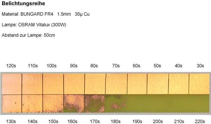

von PIC-User (Gast)
Auch wenn das nicht 100%ig zum eigentlichen Topic passt:
Um brauchbare und reproduzierbare Ergebnisse zu erzielen muss man sich
schon ein wenig Mühe geben.
Unterstellen wir mal es ist erstklassig beschichtetes Basismaterial
vorhanden. (selbstbeschichtet od. fertig gekauft)
Und Ihr habt einen entsprechend guten Film auf dem die "schwarzen"
Flächen wirklich lichtundurchlässig sind.
Als erstes ist wohl eine Belichtungsreihe erforderlich.
Hier sehe ich das Problem der Reproduzierbarkeit bei selbst
beschichtetem Material. Es ist meiner Meinung nach schwierig sämtliche
Prozessparameter konstant zu halten um damit immer eine homogene und
immer gleich dicke Schicht zu erhalten.
Für die Belichtungsreihe spielt es keine grosse Rolle womit Ihr
belichtet, (Gesichtsbräuner, Halogenlampe, Vitalux, Nitraphot, etc.)
entscheidend ist nur, dass Ihr die Parameter konstant haltet.
(Die meisten Lampen u. Röhren entwickeln erst nach einer gewissen Zeit
einen entsprechenden UV-Anteil.)
Auch solltet Ihr bei der Belichtungsreihe nicht nur das nackte
Basismaterial belichten sondern die Glasplatte und Folie drauflegen die
Ihr später auch verwenden wollt.
Ich verwende eine OSRAM Vitalux in 50cm Abstand zur Platine.
Die Lampe wird vor jeder Belichtung 5min. vorgeheizt.
Ein Beispiel findet Ihr im Anhang.
(Man erkennt sehr schön wo die Grenzen liegen)
Ich setze meinen Entwickler (NaOH)jeweils frich (in kleinen Mengen) an
und verwende Ihn auch nur einmal.
Wenn bei der Beschichtung und Belichtung alles gepasst hat sollte die
Entwicklungszeit nicht mehr als 60sec. betragen.
Geätzt wird mit HCl-H2O2,
Auch hier wird die Mischung jeweils frisch (in kleinen Mengen)
angesetzt und nur einmal verwendet.
Ich habe mit der HCl-H2O2 Methode die besten Ergebnisse erzielt und sie
ist meiner Meinung nach auch die kostengünstigste.
Der gebrauchte Entwickler landet zusammen mit dem gebrauchten Ätzbad
(Neutralisation) in einem Behälter und wird bei Gelegenheit der
Entsorgung übergeben.
(Achtung, Behälter nicht dicht verschliessen!)

von PIC-User (Gast)
Guido,
Zunächts einmal weiss ich nicht was an dem Beispiel schlecht ist, es
handelt sich lediglich um eine Belichtungsreihe zum austesten der
erforderlichen Belichtungszeit.
Auch ich habe nicht behauptet dass man keine besseren Ergebnisse
erzielen kann, bzw. dass es keine geeignetern Lampen / Röhren zur
Belichtung gibt. Ich habe lediglich sachlich beschrieben was man tun
kann / muss um zumindest brauchbare Ergebnisse erzielen zu können.
