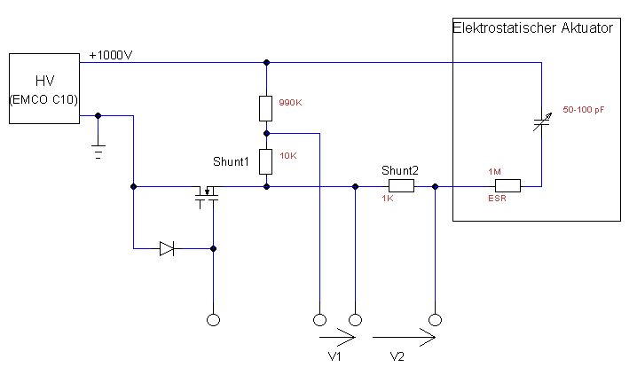

für die Ansteuerung eines elektrostatischen Aktuators plane ich eine
Schaltung, die den Ausgang einer Hochspannungsversorgung (EMCO C10) mit
einem nFET geregelt wird. Bei ausgeschaltetem FET liegt an beiden
Aktuator-Elektroden die Hochspannung an. Wenn ich den FET einschalte,
ziehe ich eine Elektrode jeh nach Gatespannung bis auf Ground. (Siehe
Schema).
Nun möchte ich Spannung und Strom messen. Meine Absicht ist, die
Spannungen V1 und V2 über den Shunts abzugreifen. Diese sind ja
floating, jedoch sind die Abgreifpunkte jeweils gegenüber der Erde auf
Hochspannung.
Daher meine Frage an Euch:
Ist es eine gute Idee, dies mit einem Isolationsverstärker zu messen
(z.B. BB ISO122)?
Was hält ihr generell von dieser Schaltung?
(Die externen Komponenten von der EMCO Versorgung würden natürlich noch
dazukommen.)
Danke im Voraus!
Gast #2653050
ich persönlich würde eher die Messungen auf GND-Potential durchführen
und stattdessen den Regeltransistor auf der Hi-Seite betreiben. Einmal
muss man halt die 1000V überbrücken, aber für die Ansteuerung des
Transistors ist keine Präzision erforderlich, da die Regelung ja
rückgekoppelt ist. Eine einfache Optokoppler-Schaltung reicht,
DC-DC-Wandler mit 1000V Isolation sind auch Massenware. Dürfte auch
billiger sein als 2 Isolationsverstärker hoher Präzision.
Gruss Reinhard
Gast #2653051
Ich wuerd einen Differenzverstaerker nehmen und die Speisung messen,
sowie die Spannung ueber dem Fet. Dann subtrahieren. Ein
Isolierverstaerker ist viel zu teuer.
Gast #2653075
So, wie du es gebaut hast, liegen an V1 und V2 bis 1000V an.
Da braucht man gut isolierende Isolationsvertärker :-)
Mit einer geschickteten Schaltung liegen V1 und V2 unter 2.5V,
und man könnte sie direkt mit der Reglerschaltung verbinden.

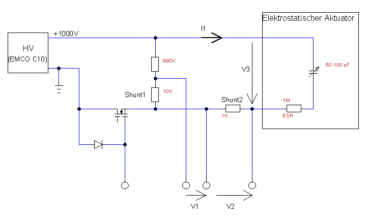

OP #2653252
Danke für die Antworten.
@Zorc: Siehe neues Schema, was interessiert ist die Spannung V3 und der
Strom I1.
@Reinhard: Das tönt tatsächlich nach einer guten Option, wie ich dich
verstehe würdest du einen pFET benützen und dessen Gate-Spannung über
einen Optokopper ansteuern, richtig? Für was braucht es dabei aber den
DC-DC Wandler?
@MaWin: Vielleicht hast du ja einen Tipp für den Inhalt der "geschickten
Schaltung"..
