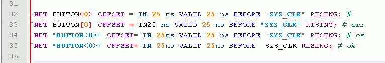

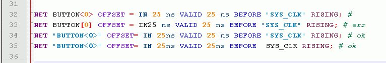

Ich arbeite gerade an einer Sprachdatei für die Xilinx UCFs, um sie im
Notepad++ darzustellen.
Leider kommt Xilinx mit einer handvoll konkurrierender Darstellungen
daher, jenachdem welches Tool man benutzt hat, um sie zu erstellen.
Könnte da jemand Licht ins Wirrwarr bringen?
1) Braucht man die Anführungszeichen?
2) sind eckicke Klammern, den Grösser-Kleiner vorzuziehen?
3) Grossschrifft ist jedenfalls schon mal nötig, damit der
Contraintseditor die Ports erkennt.

zu 1):
die Anführungszeichen sind auf jeden Fall bei meiner von Hand getippten
Ausführung der ucf dabei und so funktionierts auch. Würde dir empfehlen
die beizubehalten.
zu 2):
Eckige Klammern werden für BUS Signale in VHDL verwendet. Wäre aus
meiner Sicht also konsequent die auch für BUS Signale in der Constraint
ebenso zu verwenden.
zu 3):
jop
Gast #2653504
ok, das mit den Klammern macht Sinn, der ContraintEditor, der die aus
der GUI generiert, nut die GK-Klammern, warum auch immer.
Aber warum braucht man die Signale in Anführungszeichen?
Ich verwende sie nicht.
Es läßt sich irgendwo einstellen, welche Klammern für Bus-Signale gültig
sind.
Da ich den nicht verwende, kann ich meine Portsignale auch
kleinschreiben. :-)
Duke
Gast #2654254
Wenn man die Klammerart einstellen kann, warum tauchen dann in den UCFs
beide auf?
Irgendwie ist das ein Mist mit dem Xilinx-Gedöhns - nicht richtig
durchdacht.
