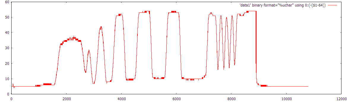

ich bin gerade dabei mich mit der CCD-Zeile µPD8872 von Pollin zu
beschaeftigen.
http://www.pollin.de/shop/downloads/D100997D.PDF
Habe das Teil an einen FPGA angeschlossen und kann auch mehr oder minder
sinnvolle Daten auslesen. Ich habe ein altes M42 Objektiv vor dem CCD
befestigt und ein Blatt mit schwarzen Streifen davor gehalten. Mit ein
bisschen rumprobieren bekomme ich die Streifen abgebildet (siehe Bild).
Allerdings ist der Sensor ziemlich unempfindlich, ich brauchte einen
Baustrahler um die Vorlage hell genug zu beleuchten (Objektiv hat Blende
3,5).
Das passt irgendwie nicht zu den Berichten, die ich von anderen CCD
Zeilen hier gelesen habe. Da war immer von super-empfindlich und
"uebersteuert staendig" die Rede.
Kennt jemand diesen Sensor. Ist er wirklich so unempfindlich?

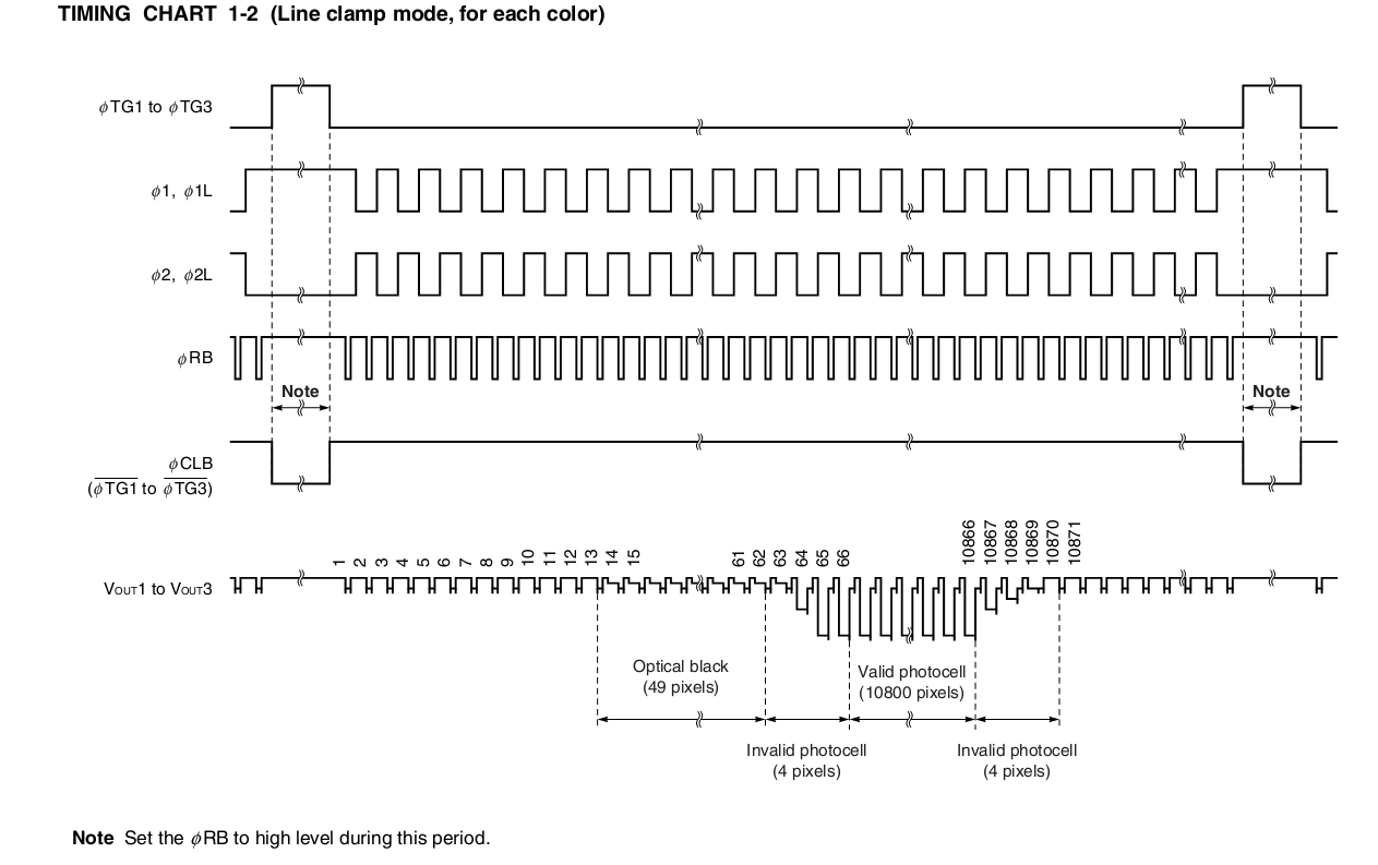

Wie funktioniert ueberhaupt die Belichtung? Der Chip wird ja durchgehend
beleuchtet, ich wuerde daher vermuten, dass die gesamte Auslesezeit
zwangsweise auch Belichtungszeit ist, und der TG-Puls (transfer gate,
siehe Bild bzw. Datenblatt) nur die Ladungen von den Fotozellen in ein
Schieberegister uebertraegt. Die Empfindlichkeit muesste dann von der
Auslesegeschwindigkeit abhaengen. Ist das richtig?

von karadur (Gast)
Hallo
die Belichtungszeit ist die Zeit zwischen 2 TG-Pulsen. Ist der Abstand
zu groß hast du Überbelichtung und die CCDs "laufen über". Wenn du
einzelne Zeilen einlesen willst mußt du erstmal dummylesen: heißt
auslesen und verwerfen weil die Ladungszellen erst mal leer sein müssen.
Dein Auslesetakt muß hoch genug sein um die Zeile zwischen 2 TG Pulsen
leer zu bekommen. Während des TG-Pulses muß dein Takt stoppen um nicht
Ladung auf mehrere Zelle zu verteilen.
Wenn die Zeile überbelichtet ist bekommtst du auch "Bilder". Das kann
aber alles sein.

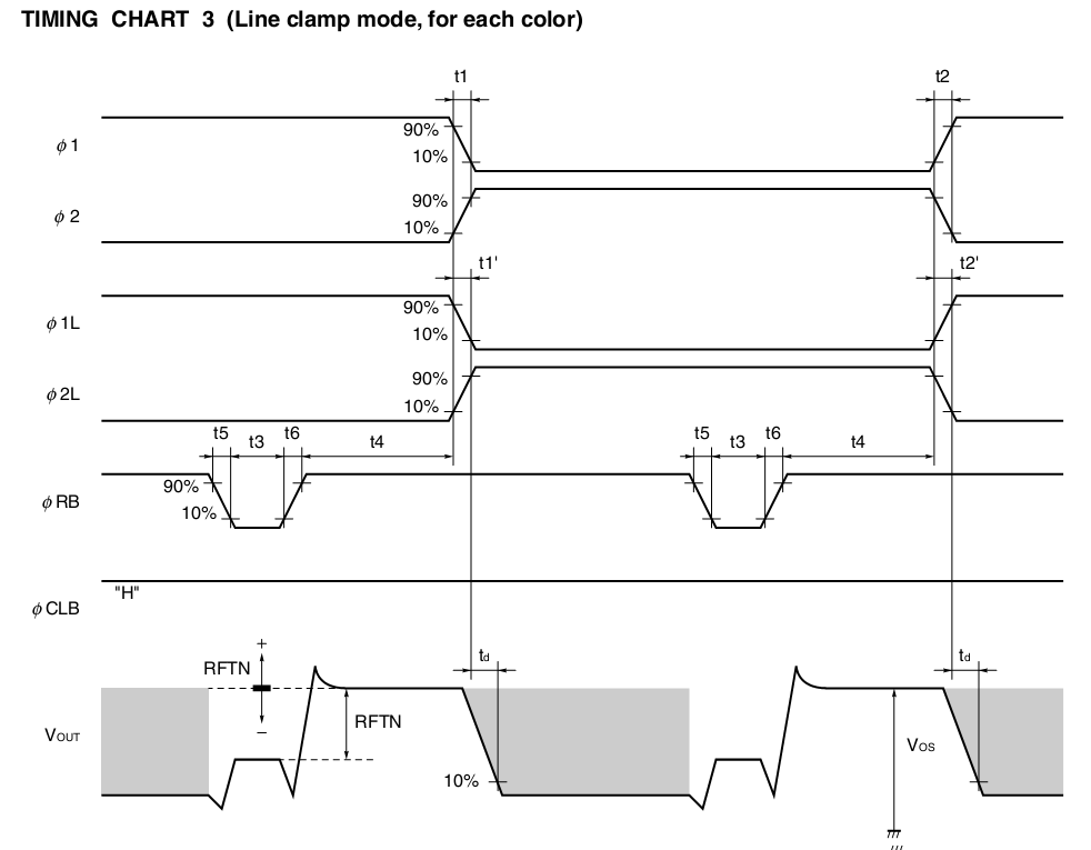

Am analogen Ausgangssignal des CCD ist mir aber noch einiges unklar.
Zu Vout, siehe Timing-Diagramme:
Im Datenblaat ist die Offsetspanung mit 6V (4,5..7,5V) angegeben. Die
Saettigungsspannung (ich vermute, das ist die maximale Spannung die fuer
ein Pixel ausgegeben werden kann?) soll 3V sein.
Ich wuerde also vermuten, dass Vout zwischen 6V-3V und 6V liegen kann.
Was hat der kleine Huckel (mit der roten 1 bezeichnet) zu bedeuten?
Nutze ich einen 3.3V ADC und habe Vout einfach 3:1 heruntergeteilt. Ist
natuerlich ueberhaupt nicht optimal, daher ueberlege ich wie es besser
geht.
von karadur (Gast)
Hallo
such mal nach correlated double sampling. Gab mal Ics von Sony die das
machten. Sind 2 S/H Stufen mit einem Subtrahierer. Der eine S/H wird auf
die Blackpixel getriggert. Der 2te auf die Pixel. Am Ausgang liegt dann
die Differenz von aktuellem Pixel und Schwarzwert.
Woher der Höcker im Signal kommt weiß ich nicht.

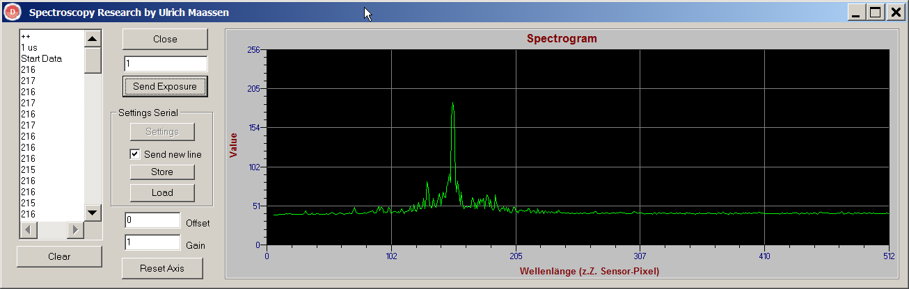

von Albert M. (Firma: Bastler aus Mönchengladbach) (albertm) Benutzerseite
Ich habe das ganze mal für einen Spektralanalyseversuch mit einem
ILX551B Sensor und einem ATMega 168 in BASCOM funktionsfähig
hinbekommen.
Als Prismenersatz benutze ich eine Beugungsgitter Folie.
Die Daten des Liniensensors müssen noch kalibriert werden, da dieser im
Blauen Bereich schon sehr abfällt (siehe Datenblat ILX551B).
Auch die Software bedarf noch der Überarbeitung. Zusätzlich habe ich
noch ein Empfangs- und Auswerteprogramm in Delphi geschrieben.
Der Ablauf ist folgender: Der ATMega168 wartet auf die Eingabe der
Belichtungszeit (in us), startet dann einen Dummylauf über alle Pixel
des ILX551B um die Sensorpixel zu leeren. Danach wird der ILX551B
ausgelesen und die Daten in ein Array geschrieben. Anschliessend werden
diese Daten über die Serielle Schnittstelle über ein myUSBtoUART
Serial-Modul mit 115200 baud zum PC übertragen. Mein Pascal Programm
liesst die Daten ein, stellt sie in einer Grafik dar (per Mouse auch
Zommbar und in den Achsen verschiebbar) und und triggert dann den
ATMega168 für einen neuen Messdurchlauf. Das Ganze muss natürlich noch
auf korrekte Wellenlängen skaliert werden, wie ich das genau hinbekomme
überlege ich noch.
Im übrigen ist der ILX551B äusserst Empfindlich und übersteuert sebst
bei kleinstem Fremdlichteinfall.
Anbei Spaktral-Bild von rotem Billiglaser, BASCOM- und
Delphi-Auswerte-Programm.
