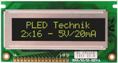

Hallo Leute
Also ich habe eine Decoderplatine mit einem aufgelöteten 2x16Zeilen
Dotmatrix Display (funktioniert einwandfrei). Würde nun gerne ein
anderes Display mit blau-weissem Layout anschliessen. Dieses hat
ebenfalls 16 - Anschlüsse, jedoch keine Ahnung wie anlöten?! Der
Hersteller wird vermutlich keinen Schaltplan rausrücken. Diverse
Eingänge sind mit Zahlen gekennzeichnet, jedoch nur 4 der 16.
Kann mir Jemand weiterhelfen?
Besten Dank im Voraus
Schöne Grüße
Johannes Brunnhofer

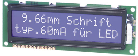

von Brunnhofer (Gast)
Das is das Display welches ich anschliessen möchte. Grüße
Hi Dietmar
Das ist der Hersteller!
Dann hätten wir die Anschlüsse des neuen Displays. Wie aber
herauskriegen was was an der Decoderplatine is?
Vielen Dank und schönen Gruß
Johannes Brunnhofer
von jmoney (Gast)
die anschlussbelegung ist in 95% der fälle gleich bei zeichendisplays.
tausch einfach mal aus und schau ob's funktioniert. einzig die
spannungsquellen für display und hintergrundbeleuchtung solltest du
vorher identifizieren, damit nix kaputt gehen kann..
von high_speed (Gast)
Dein erstes Display ist eindeutig gekennzeichnet.
Die Anschlüsse zählen von dem mit 1 gekennzeichneten bis zu dem mit 14
gekennzeichneten.
Nur die beiden Anschlüsse für die Hintergrundbeleuchtung (15 und 16)
weichen von der Zählreihenfolge ab.
|  1 GND
|  2 VDD (5V)
|  3 Kontrast
|  4 Daten (high)  Befehl (low)
|  5 Lesen (high) Schreiben (low)
|  6 Enable (high  low)
|  7 Daten Bit 0
|  8 Daten Bit 1
|  9 Daten Bit 2
|  10 Daten Bit 3
|  11 Daten Bit 4
|  12 Daten Bit 5
|  13 Daten Bit 6
|  14 Daten Bit 7
Hi Leute
Danke für die Tipps. Habe nun mal angeschlossen, wie es sinnvoll
scheint. Das Display schaltet sich auch tatsächlich ein, zeigt jedoch
nichts an. Also, die Hintergrundbeleuchtung ist ein, die obere Zeile
ist "voll" also alle Pixel "eingeschaltet". Das andere, normale
Display funktioniert natürlich am Gerät...
An was könnte es jetzt liegen?
Besten Gruß
von Hauke Radtki (Gast)
das heißt, das das LCD nicht / nicht richtig Initialisiert wurde!
d.h. entweder sind die  controller nicht 100% kompatibel, oder du hast
irgendwas noch nicht richtig angeschlossen!
Morgen
Wo müsste man bei den Anschlüssen am ersten Anfangen? Wohl alles ausser
die Stromversorgung, richtig?
