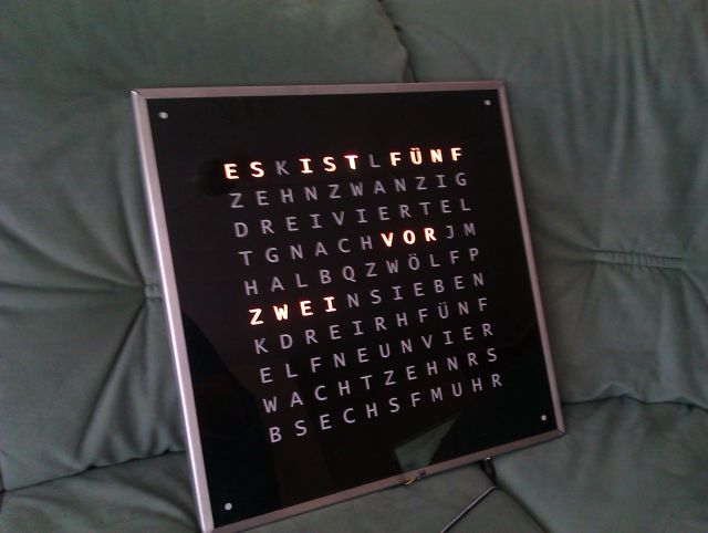

Zu meinem Projekt. Wie man ja am Bild sieht, ist es die Wordclock. Ich
habe lediglich die Frontplatine hier mit übers Forum bestellt. Die
Platine hab ich selbst erstellt, habe mich aber teilweise an den
Schaltplan hier aus dem Forum gehalten, alleine hätte ich das mit meinen
begrenzen Fähigkeiten nicht hinbekommen. Anders als bei der Version im
Forum habe ich ein LCD auf der Rückseite, und zwei Taster. Ich habe ein
Menü programmiert, in dem ich das "Es ist" an und ausschalten kann, ich
habe jeden Tag sog. Aktivzeiten einprogrammiert, das man einstellen
kann, wann die Uhr überhaupt etwas anzeigen soll, weil warum sollten den
die ganzen LED's leuchten, wenn ich schlafe oder auf Arbeit bin. Die
Uhrzeit kann ich entweder manuell über das Menü einstellen, oder über
DCF-Empfang. einmal in der Stunde wird versucht, ein neues Signal zu
bekommen, um die Uhrzeit zu aktualisieren. Einen typischen
Anfängerfehler habe ich noch gemacht, ich habe keinen Uhrenquarz
eingesetzt, es läuft alles über internen Oszillator, somit kanns
passieren, das die Uhr schonmal paar Minuten falsch geht. Kann ich aber
nicht mehr ändern, die Pins sind anderweitig genutzt, also muss ich
damit leben.
Ein wenig stolz bin ich noch auf das Fading. Also wenn die Zeit von
"fünf nach zwei" auf "zehn nach zwei" wechselt, fadet die "fünf" langsam
aus und gleichzeitig fadet die "zehn" ein. Ist theoretisch nur einfache
Soft-PWM, aber über die Schieberegister, die die LED's über
Ausgangstreiber steuern, war das gar nicht so einfach für mich als
Anfänger, da hab ich paar Tage gesessen, bis es funktioniert hat.
Ich habe RGB-Led's eingesetzt, und die Farben wechseln langsam durch den
ganzen Farbraum.
Programmiert ist alles in Assembler. Ich weis jetzt auch, worauf ich
beim nächsten Programm mehr achten sollte, zum einen sollte ich mir
vorher ein Gesamtkonzept auf Papier aufmalen, nach dem ich dann
programmiere. Und mehr Struktur reinbringen und bessere Kommentare
schreiben. Ich hätte während der Programmierung manchmal fast den
Überblick verloren. Aber jetzt habe ich erst kapiert, was es heißt,
aussagekräftige Kommentare zu schreiben. Die Programmierung ist
teilweise auch noch recht umständlich, was ich jetzt anders machen
würde, z.B. braucht meine DCF-Routine doch recht viel Speicher, im
Gegensatz zu manchen Code, den ich hier im Forum schon gesehen habe.
Aber ich war halt ein wenig stolz geworden, als ich es allein
hinbekommen habe, auch wenns umständlich war, gelernt habe ich dadurch
allemal einiges.
Der Rahmen um die Uhr ist mir nicht gut gelungen, aber das sollte auch
nicht im Vodergrund stehen. Das einzigste, was noch fehlt, ist ein
Aufhänger, das die Uhr auch an der Wand hängen kann. Aber das ist eher
ein kleines Problem.
So, das solls erstmal gewesen sein, vielleicht liest es sogar jemand.
Falls es Fragen gibt, kann ich die natürlich gern noch beantworten,
ansonsten soll einfach nur mein Dankeschön im Raum stehen.
MfG Dennis
Dennis H. schrieb:
> Einen typischen
Dann lass' sie doch einfach permanent vom DCF-77 synchronisieren.
Stromverbrauch dürfte bei einem solchen Gerät doch keine Rolle
spielen, da das sowieso nicht aus einer Batterie zu betreiben ist.
von Dennis H. (t1w2i3s4t5e6r)
Hallo!
Jetzt hab ich echt erstmal ein paar Minuten meinen eigenen Beitrag
suchen müssen :)
Mit dem permanent synchronisieren ist eig gar keine schlechte Idee,
könnte ich machen, das stimmt.
MfG Dennis

Was mir gerade noch aufgefallen ist: Es werden aber nicht alle
Buchstaben benutzt, oder? Das TG und das JM in der vierten Zeile kann
ich nicht unterbringen.
Nein, es ist auch nicht hinter jedem Buchstaben eine LED, das war mir
einfach zuviel Aufwand für eigentlich nix. Es musste ja aber die
Frontplatte voll werden, somit hat man wahllos einige Buchstaben
dazwischen geschrieben.
MfG Dennis
