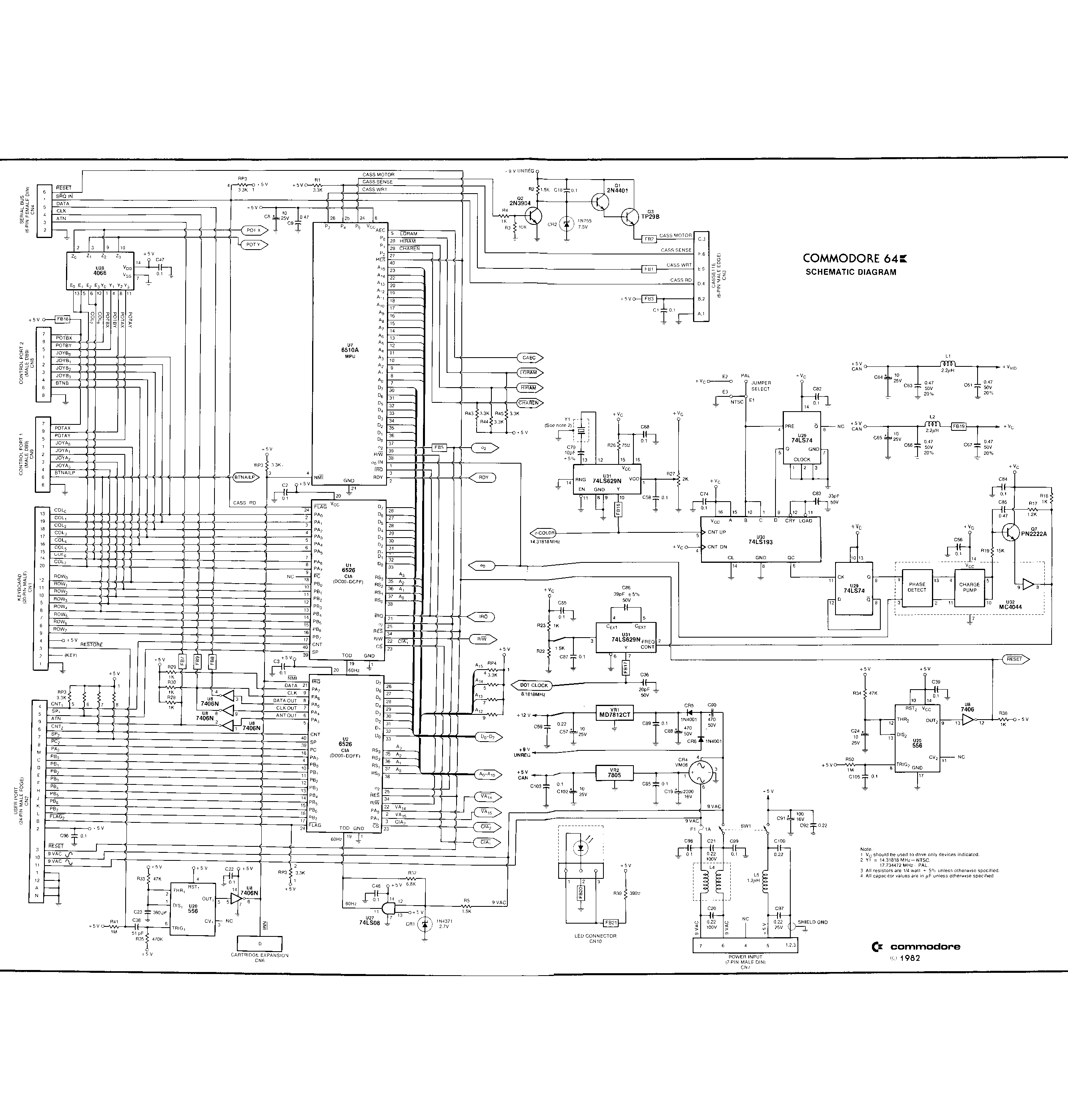

Ui, das sind aber harte Anforderungen: Selbstbau, Basic (Interpreter?), Videoausgang. Nachbau fällt aus, da Du für alte Rechner keine Teile mehr bekommst. Diskreter Nachbau der fehlenden Teile ist zu aufwändig bzw. fällt mangels Infos aus. Für etwas selbst entwickeltes ein fertiges OS oder Basic zu bekommen ist recht unwahrscheinlich. Und dann ist da noch der Videoausgang ... Du könntest einen Microcontroller an eine alte Grafikkarte hängen. Wäre dann aber ein Monitorsignal. Basic hätte das Ding nur kompiliert und du müsstest auch die Ansteuerung der Grafikkarte damit erledigen. Äääähm ... der Propeller wird in Spin programmiert und hat ein Videointerface ... das wäre sogar recht einfach ... Aber was hast Du denn damit vor? Programmieren mit Basic und Videoausgabe kannst Du an jedem PC. Es soll selbstgebaute Hardware sein? Dann fang doch erst mal klein an und programmiere Microcontroller mit Bascom. Die haben zwar kein Video, aber Du bekommst erst mal ein Gefühl dafür, wie sowas arbeitet. Gruß Jobst

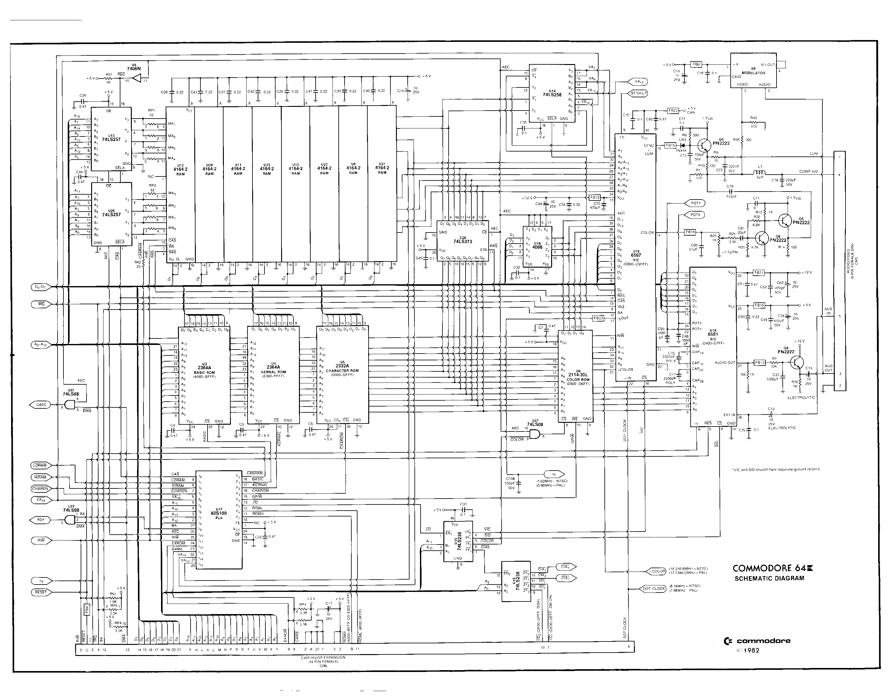

Hier mal nur so als Beispiel der Schaltplan vom C64 ... Auf Lochraster bestimmt 1m² :-) Gruß Jobst

Jobst M. schrieb: > Auf Lochraster bestimmt 1m² :-) Mit ELO Design - JA ;-)
