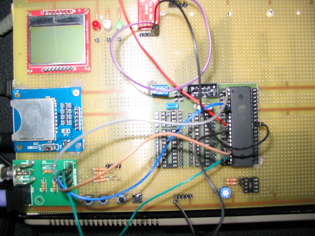

hier ist ein kleines AMForth-System welches gleich die Videoausgabe
übernimmt.
Wie üblich hat OC1B das Sync und MOSI das Video. Sync über etwa 1k mit
dem BAS Videoausgang verbinden und MOSI mit 330 Ohm mit dem Videoausgang
verbinden. Den Videoausgang gegen Masse mit etwa 100 Ohm legen.
Wichtig, entweder die Schaltung mit einem Gatter entkoppeln, oder
während des Brennens abklemmen.
Die Leitungen Clock und Data der Tastatur über Widerstände hochziehen
und Clock an XCK sowie Data auf RX legen.
Fuses setzen, so dass der Quarz angesprochen wird (lfuse:0x7f
hfuse:0x99).

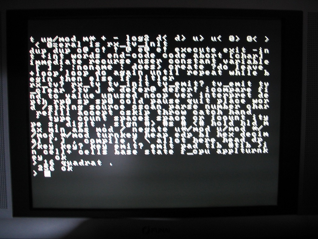

Wenn alles funktioniert sollte auf dem Bildschirm die Startmeldung von
amforth mit Versionsnummer da stehen.
Zum Forth-System findet man mehr Infos in den PDF-Dateien im Archiv.
Ansonsten ist aber alles relativ intuitiv:

Soweit ich das überblicken kann, müsstest Du den Quarz gegen einen 16
MHz austauschen und von Pin zum Ausgang einen 330Ohm Widerstand. (am
besten schaltbar) legen.
Im Prinzip könnte man auch die Ausgaberoutine auf die andere Plattform
portieren. Eventuell kommt aber Dein Monitor auch ohne anderen Quartz
aus. Der hat dann halt ein Bild mit einer Zeilenfrequenz von 19,5 kHz
und einer Bildwechselfrequenz von 62,5Hz. Und die Uhr läuft schneller.

Christian Berger wrote:
> Ich glaube, da ist bei mir auch noch ein Fehler in der Routine drin,
> welche die Zeichen in den Zeichenspeicher schreibt. Manchmal kommen die
> Zeichen an eine falsche Position.
Ahh, gefunden!
tvtext_neu.inc:
.macro calculate_cursor_pointer
    LDS tvt_temp1,tvt_cursory
    LDI tvt_temp2,XSize
    MUL tvt_temp1,tvt_temp2
    LDI Xl,low(ddram)
    LDI xh,high(ddram)
    ADD Xl,r0
    ADC Xh,r1
    LDS tvt_temp1,tvt_cursorx
    LDI tvt_temp2,0
    ADD Xl,tvt_temp1
    ADC xh,tvt_temp2 ; <= Da stand vorher add
.endmacro
Ich kann es leider im Moment nicht testen.

#3817921
Ich weiß.. 6J her.. funktioniert trotzdem prima!
Von dem AVR-Test-Brett wird nur der AVR+16MHz Quarz, Strom und die
Video+PS/2 Buchse links unten benötigt.
Peter
