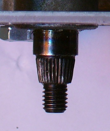

Ich habe hier einen Motor mit Schneckengetriebe, an den ich gerne einen
Hebelmechanismus basteln würde, um damit ein kleines Tor anzutreiben
(ähnlich wie in diesem Beitrag:
Beitrag "Re: Simulationsprogramm Mechanik")
Der Motor hat an der Achse einen gezahnten Konus. Wo finde ich ein
passendes Gegenstück, an das ich dann den Hebel schrauben kann? Ist so
etwas genormt, kann man das kaufen? (Googelt man nach "gezahnter Konus"
o.ä., findet man Scheibenwischer, da wird die Fixierung wohl auch so
gemacht).
Angenommen, jemand würde mir in ein Stück Alu den Konus machen können,
aber nicht die Verzahnung, und ich würde dieses Teil auf die Achse
aufsetzen und mit einer Mutter festziehen, würde sich die Verzahnung mit
gutem "Kraftschluss" in das Alu drücken oder die Verzahnung auf der
Achse zerstört? (Ich vermute, die Achse ist aus Stahl.)

Ja, Du musst also auf den Autofriedhof gehen und Dir dort
einen passenden Scheibenwischer suchen.

Entweder platzt der ALU-Körper oder auf Dauer fräst die Motorwelle das
ALU auf.
Bei ausreichender mechanischer Fertigkeit kann die Welle abgeflacht
werden und so als verdrehsichere Aufnahme für den Hebel dienen.

Ich fürchte, das Glück hab ich nicht, da was Passendes zu finden.
Und schweißen? Vielleicht gehe ich einfach mal in die nächstgelegene
Schlosserei und frage, ob die mir für ein Trinkgeld ein kurzes Stück
Flachstahl dranschweißen könnten. (Dann kann ich die Welle zwar nicht
mehr so gut durch die vorgesehene Halterung stecken, aber dafür gibt's
'ne andere Lösung.)

Gegenstück mit passendem Konus aus Stahl drehen und draufsetzen, Mutter
gut anziehen (Kraftschlüssige Verbindung). Darauf achten dass es nicht
am Bund auf der Welle anliegt. Das sollte dann halten so lange keine
starken Schläge oder Vibrationen auftreten.
Schweißen würde ich nicht, die Welle könnte sich verziehen.
Falls die Welle nicht hart ist könntest du die beiden Teile verstiften
oder du schleifst eine Fläche an und befestigst den Hebel mit einer
Madenschraube...

Schweißen hat geklappt (war schon unterwegs, als der Einwand mit dem
Verziehen kam).
