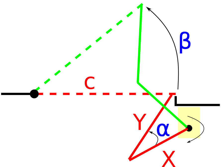

Nick Müller schrieb: > Wie gesagt, es gibt *Lösungs*verfahren, dazu müsste aber das Problem > bekannt sein. :-) ok, dann will ich es jetzt auch wissen :) Habe mal auf die Schnelle ein bisschen was gepinselt, ich hoffe man erkennt so einigermaßen was ich damit aussagen will. Das Ding könnte man sich ungefähr so vorstellen wie die automatischen Türschließer bei Toilettentüren (von der Mechanik her). Problemstellung: Die 'Klotüre' "c" soll um den Winkel "beta" durch die Hebel "X" und "Y" mittels des Motorantriebes (gelb hinterlegt) geöffnet werden. Optimierungskriterien: - X und Y so klein wie möglich - kleinst möglicher Kraftaufwand (Drehmoment) beim Öffnen am Getriebeabgang Hab ich ne Info vergessen? Gruß Christian [Edit] wie bekommt man den zweiten Anhang wieder weg?

> - X und Y so klein wie möglich Türe geöffnet zeichen, X + Y = Abstand Motorwelle::GelenkAnTüre > - kleinst möglicher Kraftaufwand beim Öffnen am Getriebeabgang Türe geschlossen zeichen. Der Abstand Motorwelle::GelenkAnTüre (= Z) ist der Betrag um den X kleiner als Y sein darf. ->
1 | |
Geschlossen gibt das eine Kniehebelpresse (auch geöffnet), das Moment
ist darum Null (da die Übersetzung unendlich ist). Es ist aber
anzuraten, X etwas größer als das Minimum zu machen, sonst schnappt das
Konstrukt um.
Geöffnet ist also X-Y eine Gerade, geschlossen liegt X und Y
übereinander und die Motorwelle liegt ebenfalls auf der Geraden
(zwangsweise, weil ja X daran angelenkt ist).
Dein Problem ist graphisch nicht lösbar. :-)

dankeschön für deine Erklärung! Mein Lösungsweg war (fast) identisch. nur > ...geschlossen liegt X und Y übereinander... das ist ja mechanisch nicht möglich, da zwischen Anschlagspunkt und Getriebeabgang ein gewisser Abstand ist. X und Y bilden also auch im geschlossenen Zustand immer einen spitzen Winkel und können nicht parallel aufeinander liegen. > ...das Moment ist darum Null... ?? der Motor muss doch Moment aufbringen um die Hebel in Bewegung zu setzen >> Hab ich ne Info vergessen? > Irgendwelche Randbedingungen bestimmt. aber anscheinend nichts gravierendes, da du die Problematik einwandfrei verstanden hast :) Gruß Christian
#1503876
> das ist ja mechanisch nicht möglich, da zwischen Anschlagspunkt und > Getriebeabgang ein gewisser Abstand ist. X und Y bilden also auch im > geschlossenen Zustand immer einen spitzen Winkel und können nicht > parallel aufeinander liegen. Doch, das geht. Kommt halt drauf an wie du die Teile befestigst. Die Motorwelle darf halt nicht in die Bahn der Hebel reinstehen. > > ...das Moment ist darum Null... > ?? der Motor muss doch Moment aufbringen um die Hebel in Bewegung zu > setzen Ja, das ist so (mit dem Null, Beschleunigungskräfte nicht berücksichtigt). Aber nur im allerersten Moment. Schau dir das erste Grad Drehung der Motorwelle an und wie viel sich dabei das Türblatt bewegt. In Strecklage ist das genauso. Stichpunkt "Kniehebelpresse". Gruß, Nick
