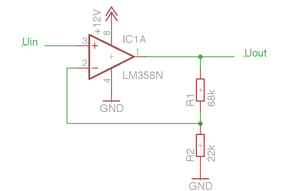

Für eine Tankanzeige (Gasfüllstand) benötige ich einen Spannungswandler.
Ausgangssignal Gastank Wynen 0 - 1 V (= 0 bis 100%)
Einganssignal Truma Vicon 0 -4 V (= 0 bis 100%)
+ 12 V Sensorversorgung max 100 mA
Wer kann mir sagen wo ich so ein Gerät fertig kaufen kann oder einen
Schlatplan zur Verfügung stellen um selber so einen Spannungswandler
anzufertigen.

Vielleicht hast falsche Suchwörter benutzt. Man nennt eine
solche Schaltung nicht Spannungswandler, sondern Verstärker.
Grundschaltungen von Operationsverstärkern findest Du in diesem
Forum hier:
http://www.mikrocontroller.net/articles/Operationsverst%C3%A4rker-Grundschaltungen
Es gibt aber tausende von ähnlichen Seiten an anderen Stellen
im INet. Unabhängig davon wäre aber sinnvoll, wenn Du Dir vor
Ort irgendwen mit Grundkenntnissen der Elektronik suchst, der
bei Aufbaufehlern diese Fehler auch findet. :-)

Als OP würd ich nen LM358 nehmen, der kann fast bis aufs negative Rail
drauf. Widerstandswerte aus der E12-Reihe (ist zumindest die Reihe, die
ich in meiner Bastelschublade standardmäßig habe): 22k & 68k, ergibt ne
Verstärkung von rund 4.1. Oder du nimmst aus der E24er-Reihe 10k und
30k, das gibt ne Punktlandung dann (Verstärkung von 4.0) ;)
Ob dann noch ein Abgleich (Offset-Spannung und Co) notwendig ist musst
du selbst schaun ob es dir so genau genug ist oder du es besser
brauchst.
