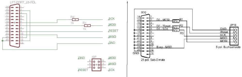

ich habe mich durch diverse google-Einträge gewühlt und komme nicht
weiter.
Ich wollte mir gerne ein Programmierkabel selber bauen. Im Anhand seht
ihr zwei Möglichkeiten. Nehmen die beiden sich nichts? Beide sagen, dass
sie Programmierkabel wären und voll funktionsfähig seien.
Ich möchte einen Atmega 8 damit programmieren. Bitte helft mir.
Grüße
Gast #2659378
Warum son 25 poliges Teil verwenden? Wie sehen denn die Anschlüsse des
Programmierers und des Zielboards aus? Darauf kommt es doch an. Der Rest
ist nur noch simple Übertragung in meinen Augen.

Gast #2659419
Der linke der o.a. Programmierer geht problemlos mit AVRDUDE, hatte ich
selbst in Gebrauch, als mein Rechner noch einen parallelen Port hatte.
ALlerdings sollte man sicherheitshalber ALLE Anschlüsse (ausser GND)
mit strombegrenzenden Widerständen versehen (ca 330 bis 470 Ohm).
#2659420

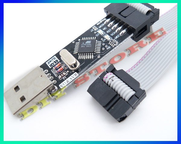

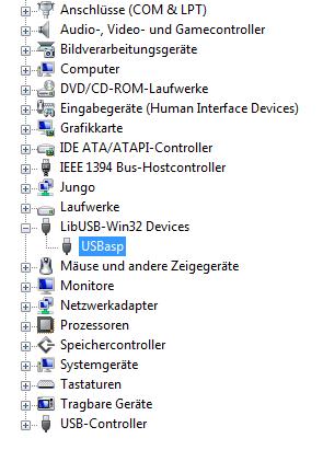

Gast #2665625
ich habe ein Problem. Ich habe AVR Studio 4 installiert und möchte nun
den gekauften Adapter ( siehe Ebay-Link oben) einbinden.
Ich gehe auf "tools" - "program AVR" - "connect" . Jedoch finde ich in
der linken Spalte nicht den Namen meines programmers.
Die Treiber sind installiert und der PC erkennt den programmer auch im
Geräte Manager. (siehe Bild)
Kann mir jemand helfen? :)
Gast #2666432
Du kannst dir nur selbst helfen.
Du hast einen USBasp gekauft, also benutze ihn auch wie einen. Mit
Atmel-Software kann er nicht zusammenarbeiten.
In der ebay-Auktion steht doch recht ausführlich wie er mit dem
(mitglieferten?) khazama-Tool zu benutzen ist. Ansonsten benutze
avrdude.
Du kaufst doch sicher auch kein Auto mit Benzinmotor und betankst ihn
mit Diesel?

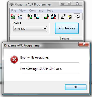

Gast #2666749
Das habe ich mir nach meinem post auch selber erklärt bzw durch
Recherche herausgefunden.
> mit Diesel?
gutes Beispiel ;)
Allerdings habe ich mit der Software ein Problem (siehe Bild)
Beitrag "Error Setting USBASP ISP Clock."
Das Problem ist hier im Forum schonmal genauso beschrieben, allerdings
kann ich da keine richtige Antwort draus erkennen.
Kann hier jemand helfen?
Grüße :)

(Firma: guloshop.de) #2668189
Die Fehlermeldung von avrdude wäre an dieser Stelle etwas ausführlicher
gewesen. Dort wird einem nämlich geraten, die USBasp-Firmware
upzugraden. Sehr wahrscheinlich ist auf deinem USBasp alte Software (vor
Mai 2011).
Schau dich mal hier um und mach ein Firmware-Update - falls das bei
deinem USBasp möglich ist: http://www.fischl.de/usbasp/
Gast #2668301
ich weiß nicht ob ich zu blöde bin aber mit avrdude komme ich überhaupt
nicht klar...
firmwareupdate? das meint treiber aktualisieren oder die version auf dem
stick selber??
in dem verlinkten thread war die rede von der "ISP clock runter setzen".
Was meint das?
grüße
> stick selber??
Das bezieht sich auf die Software, die auf dem Stick enthalten ist.
Meist ist dort ein ATmega8L drauf (oder ähnlicher Typ). Dieser AVR auf
dem Stick lässt sich programmieren. Normalerweise muss dazu ein
vorübergehend Jumper gesteckt (oder gelötet) werden.
Dummerweise braucht man zum Programmieren eines USBasp einen weiteren
Programmer – z.B. einen zweiten USBasp.
Einfacher ist es da aber meistens, sich gleich einen USBasp mit
aktueller Firmware zu besorgen.

Und zu der am Threadbeginn geposteten "Schaltung": Die gefällt mir auch
nicht. Besser ist es, einen kleinen TTL-Treiber vorzusehen, um den
eigentlichen Parallelport von dem zu programmierenden Board zu
entkoppeln und saubere Signale zu haben. Immer dran denken, daß eine
Schaltflanke auf nem Draht im Kabel so an die 7 ns pro Meter braucht.
Wenn man da ne Reflexion durch unangepaßte Kabelimpedanz hat, dann hat
man mit Spikes im Bereich von 15 ns zu tun und die können schon den
Datenverkehr stören. Deshalb am Ende des Druckerkabels einen Bustreiber,
Dämpfungswiderstaände in den Dstenleitunge  und dann ne kurze Leitung

Gast #2668638
Danke :)
Auf dem Stick ist wie du sagt ein Atmega8L drauf.
Der Stick hat ja einen 10Pin ISP Stecker. Kann man nicht dort einen 2ten
anschließen zum Aktualisieren der Firmware? Oder geht das nicht?
Bzw. Wenn die Firmware veraltet ist kann man den Hersteller nicht
kontaktieren und auf ein funktionierendes Gerät bestehen?
(Firma: guloshop.de) #2668660
USBasp gibt es sehr viele. Hast du ein gutes Foto oder einen Link davon?
Meist ist zum Selbst-Programmieren ein Jumper vorgesehen – aber nicht
immer. Falls es auf der Platine weder einen passenden Jumper gibt noch
zwei Lötaugen, die man temporär (z.B. mit einem Stück Draht) verbinden
muss, kanns du auch einen sehr feinen Lötkolben nehmen und provisorisch
einen Draht von RESET auf GND des ATmega8L löten. In diesem Zustand ist
er über den 10-Poligen Anschluss mit einem anderen Programmer (z.B. auch
mit einem USBasp) programmierbar.
Wenn du Glück hast, besitzt dein ATmega8L ein DIP-Gehäuse und ist
gesockelt. Dann ist die Prozedur natürlich viel einfacher, weil du ihn
auch rausnehmen kannst.
Hm... es gehört aus meiner Sicht zum guten Ton, dass ein Verkäufer
darauf hinweist, wenn die Firmware schon über ein Jahr alt ist und es
zwischenzeitlich eine neuere gibt. Aber verklagen würde ich ihn wegen
sowas nicht. :-) Du hast ja bestimmt nicht vorher gefragt, welchen
Firmwarestand er verwendet.
Ich würde dir ja anbieten, dass du mir eine Mail schreibst und dann den
USBasp zum Upgraden zuschickst. Aber das Porto fürs Hin- und Hersenden
ist wahrscheinlich teurer als ein neuer USBasp mit aktueller Firmware.
(Firma: guloshop.de) #2668708
Oktavius schrieb:
> http://i00.i.aliimg.com/img/pb/310/473/426/426473310_671.jpg
Super! Ja, den gibts auch mit neuer Firmware - je nach Shop. Manchmal
stehts in der Beschreibung dabei.
Zum Programmieren musst du die zwei Ösen mit der Bezeichnung "J2"
verbinden, dann kannst du den Programmer mit einem anderen Programmer
programmieren. Was du natürlich brauchst, ist ein Kabel 10-polig auf
10-polig.
Oktavius schrieb:
> kannst mir ja trotzdem deine email geben, auch damit ich die fotos dort
> senden kann.
Bin ganz normal über das Forum per Mail erreichbar. Wenn du magst, meld
dich, ich mach dann das Update.

Gast #2670140
Hallo :)
ich möchte mich nochmals herzlichst bedanken. Ich habe meine alte
firmware geupdated. ging ganz einfach. nun funktioniert mein programmer
zwar nur unter "khazama avr programmer" aber er funktioniert. avrdude
erkennt den progger komischerweise nicht. aber egal :)
vielen dank!
