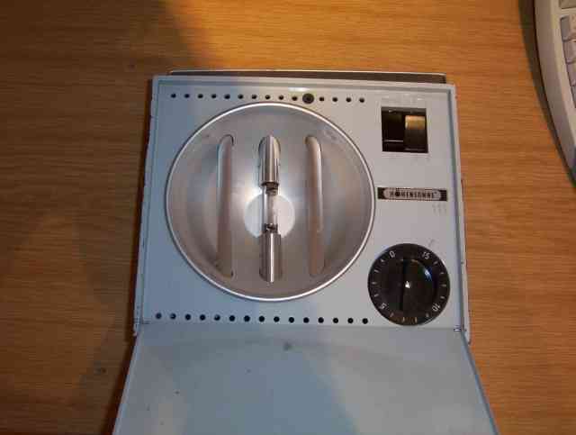

Ich hab aber mal meine Mum gefragt, wir haben sogar noch so ein
Uralt-Teil, nennt sich "Höhensonne" LoL das Ding ist echt der
Oberhammer, so Uralt-Elektronik. Im Bild sieht man in der Mitte so ne
Birne und zwei Röhren. Die Röhren emmitieren anscheindend IR-Licht, man
kann nämlich zwischen IR-Licht und UV+IR-Licht umschalten. Ist sogar ein
Timer "an Bord". Meint ihr das Ding taugt was? Probieren geht über
Studie.. ach blabla .. Ich versuch es einfach mal. So ein Ebay-Bräuner
kann ich immernoch holen.
Hol mir nur noch so nen Billig-Fotorahmen, damit ich halt ne Glasplatte
hab .. Melde mich dann mit dem Ergebnis :-)
Danke nochmal für tolle Antworten und Ratschläge.
von Michael S. (Gast)
Nach dem Bild zu urteilen ist die Höhensonne ein Quarzbrenner. Das
funktioniert nicht gut, wenns überhaupt zum belichten geht. Jedenfalls
werden die Dinger zu heiß, und bei geringem Abstand zur Platine raucht
die ab.
Achte nur bei den Bilderrahmen darauf, das das Glas keinen UV-Stop hat.
Bei billigen ist das zwar unwahrscheinlich, aber hier gabs schon einige
Beiträge mit gegenteiligen Erfahrungen. Sehr gut funktioniert
jedenfalls eine Scheibe aus einen alten Scanner oder Kopierer. auch das
billige 3 mm Fensterglas vom Glaser funzt sehr gut (kostet auch nur ein
paar cent).
Micha

jop, außen steht was von "quarz" drauf ... naja, auf einen versuch
werd ich es mal ankommen lassen.
von H.D.T. (Gast)
Hallo Jörg!
Entgegen allen anderslautenden Berichten kann man UV-Quarzstrahler sehr
gut fürs Platinenbelichten verwenden. Ich hab jahrelang damit
gearbeitet, optimal ist es nicht, weil viel Wärme entsteht. Aber von
der UV-Strahlung her hat das höchste Leistung. Eher zu viel. Die alten
Dinger sind heute verboten. Die wurden früher als Modell "Hanau" von
Quelle oder Neckermann verkauft, rund oder eckig. Die hatten einen
runden Glaszylinder als Filter vor schädlichen Strahlen, den hat deine
anscheinend nicht.
Nimm eine dicke Glasplatte. Ich hatte 12 mm Glas. Kein Plexiglas. Es
muß schwer sein, damit das Layout platt auf der Platine liegt. Am
besten noch rundum beschweren.
Normalerweise nimmt man UV-durchlässiges, dünnes Spezialglas für
Profigeräte. Aber hier handelt es sich um eine Bastler-Anwendung. Der
UV-Quarzbrenner macht genügend UV-Strahlen, eher zu viel.
Halte erstmal einen halben Meter Abstand ein, und fang mit 2 Minuten
Belichtung an. Mit schmalen Teststreifen von der Platine abgeschnitten.
Kann aber auch auf 5 oder 10 Minuten hinauslaufen. Das muß man unbedingt
vorher austesten.
Das A und O ist das Layout. Ein gutes Layout gleicht viele Fehler aus,
die beim Belichten gemacht werden.
Auf welche Weise stellst du das her?
H.D.T.

@Jörg: Diese uralt Höhensonne ist ideal! Mit einem (etwas neueren) Gerät
arbeite ich auch. Das geht wunderbar. Die Hitze ist inder Tat ein
kleines Problem. Ich setze immer einen großen Lüfter hinzu, der die
Röhren von der Seite anpustet. Bei einem Abstand von 20cm belichte ich
zwischen 1,5-4min je nach verwendetem Material (benutze
Transparentpapier als Vorlage, das dauert länger).
Gruss Henrik

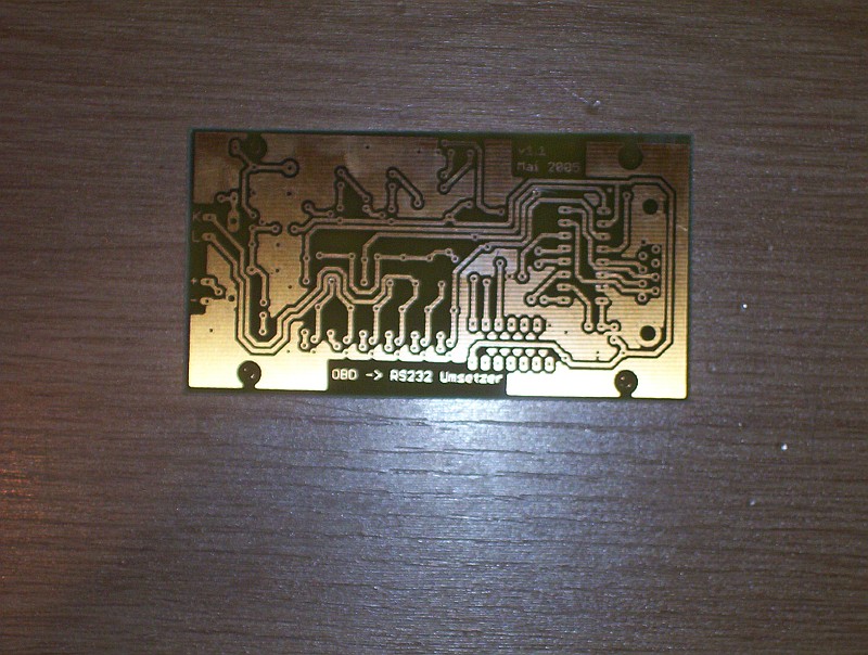

von Jörg (Gast)
hi hi,
so, bungard material ist gekommen. und gleich weitergetestet.. da ich
leider keine folie mehr habe, und ich auch kein pausklat mitbestellt
habe, hab ich es einfach nochmal mit einem normalen ausdurck auf papier
versucht (natürlich auf "bessere qualität" gestellt).
entwickeln ging superschnell. kaum war die platine im bad, konnte man
die konturen sehen. entwickeln hat etwas länger gedauert, hat sich aber
alles gelöst, was weg soll.
ergebnis ist ganz ok, find ich. leiterbahnen haben teilweise brücken,
die ich auf dem (schlehcten) foto mit nem messer entfernt habe.
nächstes mal muss ich im layout die bahnen, die zwischen zwei pads
durchgehen, halt etwas dünner machen, und etwas mehr ausholen, wenn ich
um andere pads rum will... aber es hat geklappt :-)
