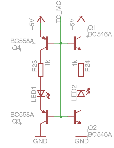

Hi zusammen,
ich bin grad am überlegen wie ich eine DUO LED mit 2 Pins, also eine die
verpolt werden muss an einen MC anschließen soll.
Vom MC kommt eine Steuerleitung, entweder High oder Low. Wollte das erst
mit einem Gatter machen bis mir aufgefallen ist dass der Strom (25mA je
LED) das Gatter braten würde.
Jetzt der Lösungsansatz via Transistoren, je zwei PNP und NPN
Transistoren die zusammen durch die Steuerleitung geschalten werden. Ist
das so möglich und laut Schaltplan auch korrekt?
Ein High vom MC müsste quasi die eine, ein LOW die andere LED schalten.
Wäre nett wenn hier jemand einen schöneren Lösungsansatz hätte und
vorallem mir jemand die Schaltung kontrolliert, hab grad keine
Möglichkeiten das real zu testen.
Vielen, vielen Dank schon mal.
Bernhard
Gast #2662147
Du mußt die LEDs ja nicht mit 25 mA laúfen lassen.
In deiner Schaltung solltest du die Transistoren nochmal umsortieren. So
wird das nix. Und ein paar Basisvorwiderstände wären auch nicht
schlecht, es sei denn, du willst die Transistoren in Kollektorschaltung
betreiben.
Gast #2662191
Hmm ich seh grad dass der Schaltplan den ich angefügt habe überhaupts
keinen Sinn macht da die eingezeichnete LED keine DUO LED mit 2 Beinen
ist...
Gatter geht überhaupt nicht, CD4030 (also XOR Gatter das ich verwenden
würde) hat einen max. Output Drive Current von 1.2mA laut Datenblatt,
das klappt nicht.
Mensch das kann doch nicht so schwierig sein... ich steh grad voll auf
dem Schlauch, wahrscheinlich sind es am Ende nur 3 Bauteile und ich
zerbrech mir grad den Kopf.

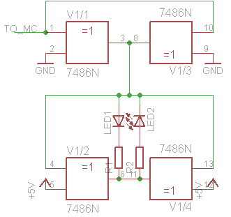

Gast #2662484
@Harald:
Das mit dem Spannungsteiler klingt gut, nur kann der Atmel die 25mA LED
Strom nicht ab. Und das ist dummerweise kein peak current sondern der
typ. current. Die LED soll auch schön hell leuchten, somit möchte ich
die LED auch mit den typ. Werten betreiben.
@all
Ich hab nun eine andere Lösung gefunden:
http://de.farnell.com/texas-instruments/sn74act86n/logic-quad-2-in-ex-or-gate-14dip/dp/1739970
Ein XOR Gatter mit 24mA Drive Current. Ich nimm für High und Low jeweils
zwei Gatter um den Strom zu halbieren dann passt das auf jeden Fall.
Gast #2662599
stimmt die Frage kam weiter oben schon.
Leider nein, der MC ist schon fertig programmiert, kann daran nichts
ändern.
Ich denke es wird jetzt wohl bei der Gatterlösung bleiben, bisher die
sicherste und einfachste Lösung.
