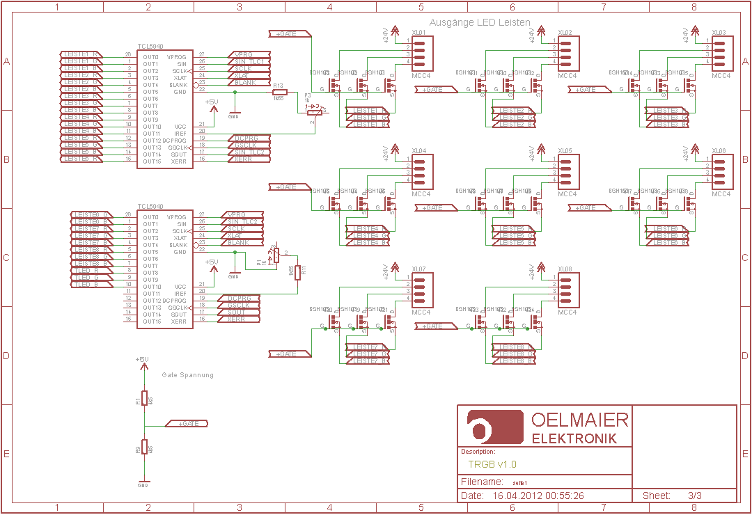

Guten Tag,
Ich habe das Problem das die Mosfets die am jedem Ausgang jedes TLC5940
liegen immer wieder kaputt gehen.
Die BSH103's die ich benutze betreibe ich so:
VDS: 24V (max. 30V)
VGS: 2.5V (max. 8V)
Nun als ich alles angeschlossen habe und ein bisschen mit der Software
rumgespielt habe, ist mir ausgefallen, dass 2 Ausgänge aufeinmal
geschalten sind, obwohl sie es nicht sein sollten. Die LEDs leuchten
allerdings nicht besonders hell.
Um einen Software-Fehler auszuschließen habe ich den µC gelöscht damit
die TLC's "ausgeschaltet" sind also nicht initialisiert, wodurch die
Ausgänge alle aus sind.
Doch die LED's leuchteten weiterhin.
Als ich mit dem CT die Ausgänge des TLC's (IC natürlich herausgenommen)
bzw. die Source Pins der Mosfets untereinander gemessen habe, ist bei
genau den fehlerhaften ausgängen ein diagonales verzacktes muster
erschienen.
Habe dann einfach 10V oder so an diese 2 Source Pins rangehalten und der
Mosfet hat ess abgekockelt. Obwohl diese eigentlich komplett hochohmig
gegeneinander sein sollten. Oder nicht?
Hab die mosfets dann einfach ausgetauscht und dann lief alles wieder
einwandfrei.
Doch heute als ich wieder ein bisschen dran arbeiten wollte versagten 2
andere ausgänge.
Habe im moment leider kein mess-equip bereit und kann nur spekulieren.
Ich habe mir schon überlegt das der Mosfet durch irgendeinen Grund
(dachte schon an ESD vllt?) die isolation zwischen Gate und Drain
zerstört und dadurch die LED's leuchten. Da VDG=21,5V
Habt ihr eine Idee was ich falsch mit den mosfets mache?

Deine Schaltpläne sich schwer lesbar, siehe Bildformate und
Schaltplan richtig zeichnen

Drain und Source vertauscht?

Was soll mit 10V an Source erreicht werden?
Kann sein, deine Gates haben keinen Überspannungsschutz.
Das ist doch OK.
