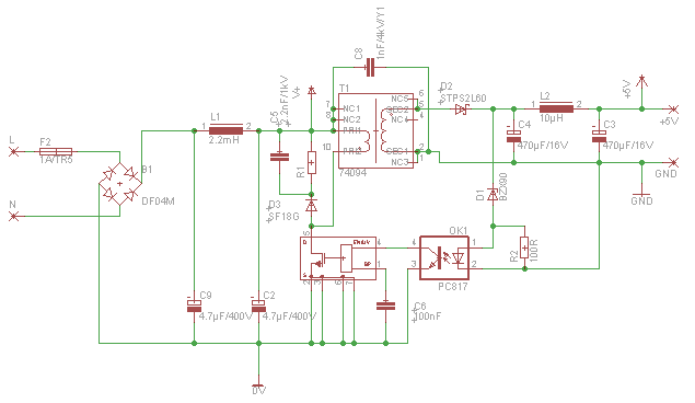

Ich habe eine frage bezüglich des Schaltnetzteils aus diesem Artikel:
http://www.mikrocontroller.net/articles/Controller_an_230V#Schaltnetzteil
Es ist angegeben das dieser Wandler eine Ausgangsspannung von 5V hat.
Demnach verstehe ich nicht wie das Feedback richtig erstellt wird.
In der Feedback-Schaltung aus dem Artikel wird die Ausgangsspannung mit
einem spannungsteiler bestehend aus einer BZX90 Zener-Diode (6.2V) und
einem 100Ohm Widerstand. Die Optokoppler-LED liegt Parallel zu dem
100Ohm Widerstand.
Im Datenblatt des Optokopplers PC817 ist zu sehen das er bereits nach
1.2V leitend wird.
Wenn ich das aber richtig verstanden habe Liegen aber erst bei einer
Ausgangsspannung von 8.4V erst die 1.2V an dem Optokoppler..und dieser
soll ja schalten sobald die Spannung von 5V erreicht sind, oder nicht?
von Herald (Gast)
In der Stückliste ist BZX79 für das Netzteil vorgesehen.
von Ben _. (burning_silicon)
Eine solche Schaltung ist absoluter Billigmüll.
Besser ist es einen TL431(A) einzusetzen, damit bekommt man sehr stabile
Ausgangsspannungen ohne die Streuungen von Z-Dioden und so viel mehr
Teile sinds auch nicht.
