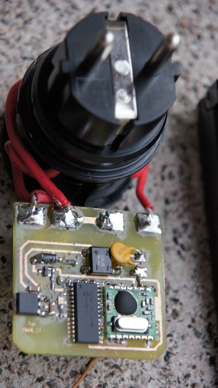

per Zufall bin ich auf diesen Link
http://busware.de/tiki-index.php?page=PMF-S gestoßen, und da ich selbst
einige dieser billigen Funksteckdosen habe, die allesamt
433MHz-OOK-typisch komplett unzuverlässig sind, finde ich die Idee
natürlich ganz schick.
Da ich leider keine weitere Doku dazu gefunden habe (außer zu dem
Funkmodul), habe ich angefangen, über ein eigenes Design nachzudenken:
Zur Steuerung ein ATMega + RFM12, damit bin ich vertraut.
Beim Netzteil und den Relais ist es komplizierter:
Ich möchte so viel wie möglich aus der ursprünglichen Schaltung
recyclen. Teils, weil manchmal nur dieser eine Typ von Relais ins
Gehäuse passt, und natürlich auch, weil ich nicht Krösus bin, und in
jede blöde Funksteckdose ein Schaltnetzteil für 20€ einbauen kann.
In den meisten sind billige resistive Netzteile verbaut, die ich durch
kapazitive mit Brückengleichrichtung ersetzen will, aber mein Problem
dabei sind die Relais:
Mal werden 48V-Relais benutzt, mal 24V: Ich verstehe, dass man bei
höheren Spannungen weniger Strom braucht, aber ist nicht die verbrauchte
Leistung am Ende die selbe?
Und vor allem: Die verwendeten µCs laufen doch idR mit viel geringeren
Spannungen wie 3.3 oder 5V. Was für eine Art von Spannungsregler bringt
denn 48V mit halbwegs akzeptablem Wirkungsgrad auf 5V?
Bei denen mit den 24V-Relais ist ein 7805 drauf, der vermutlich noch
hinter einem Spannungsteiler sitzt, aber verheizt das nicht jede Menge
Strom?
Fragen über Fragen, aber die für mich entscheidende Frage ist diese:
Wie baue ich ein Kapazitives Netzteil mit Brückengleichrichtung, aus dem
ich möglichst sparsam (sowohl was Bauteile als auch den Verbrauch
betrifft) zwei Spannungen (24 oder 48V für die Relais und 3.3V für µC
und Funk) kommen?
Bin für jede Hilfe Dankbar!
Gruß,
Alexander

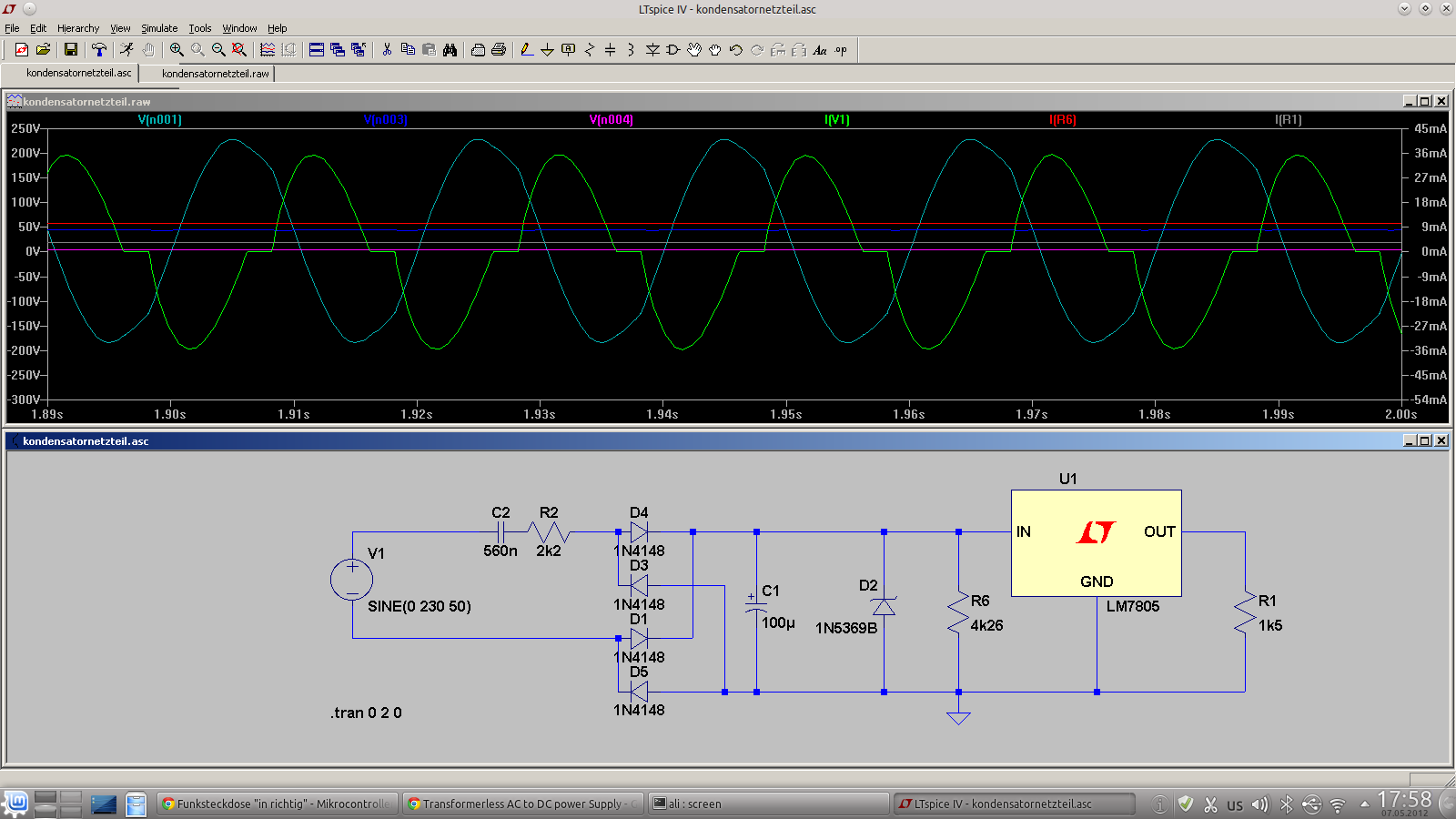

von MaWin (Gast)
Nein, kapazitive.
> die ich durch kapazitive mit Brückengleichrichtung ersetzen will,
Falls nötig.
> aber mein Problem dabei sind die Relais:
Aber der Strom niedriger, und weil ein Kondensatornetzteil nach dem
maximalen Strom ausgelegt werden muß, ist die höhere Spannung besser.
Ein Linearregler, denn es geht im Schnitt um 100uA, und wenn mal
kurzzeitig 50mA gezogen werden, sorgt der 24V/48V Pufferelko für
genügend Reserve selbst wenn das Kondensatornetzteil gar nicht so viel
liefern kann.
Natürlich ist das Linearnetzteil ein Kompromiss, und daher wählen manche
Steckdosen absichtlich 24V statt 48V, weil es dann IN DER SUMME besser
wird.
Das solltest du für dein Gerät auch ausrechnen.
Ein Schaltregler lohnt bei 100uA nicht.

von Joachim B. (joachimb)
Was verstehst Du darunter genau?
In meinen Steckdosen wird der Strom über einen Widerstand geführt, der
den Einschaltstromstoß begrenzt. Dann folgt ein Kondensator, der als
kapazitiver Vorwiderstand den Betriebsstrom festlegt und zuletzt kommt
ein Brückengleichrichter, hinter dem z. B. 24 V Gleichspannung liegen.
Die Stabilisierung erfolgt mit einer Zenerdiode. Damit wird
sichergestellt, dass immer der gleiche Strom fließt. Entweder fließt der
Strom durch das Relais oder eben durch die Zenerdiode.
Der RFM 12 braucht leider mehr Strom als die bisherige Steckdose.
Wenn man wirklich Energie sparen möchte, muss man das Relais in Reihe
mit der übrigen Elektronik schalten. Beim Ausschalten des Relais wird
das Relais kurzgeschlossen und die Betriebsspannung fällt, was den
Energiebedarf reduziert.
Man muss immer vor Augen haben, dass die Schaltuing im
Konstantstrombetrieb arbeitet.
Joachim

von Alexander M. (alibenpeng)
Das dritte Design auf dieser Seite:
http://www.daycounter.com/Circuits/Transformerless-Power-Supplies/Transformerless-Power-Supplies.phtml
Ja, beim Senden will er gute 30mA. Das macht er ja aber nur ~5ms lang,
und wie MaWin schrieb, sollte das der Pufferelko abfangen können.
Im Standby (Ich habe das Datenblatt so verstanden, dass er dabei
generell empfangsbereit ist) will er 3mA und beim Empfang ~15mA, IIRC,
und der Empfang dauert ja auch nur ein paar ms (habe ich noch nicht
gemessen).
Das alles ist aber immer noch weit weniger als die 1.1W, die Steckdosen
jetzt verbrauchen.
Eben. Allerdings finde ich die Idee mit der Reihenschaltung doch etwas
gruselig, und ich glaube, sie enthält auch einen Denkfehler:
Du sagst ja, dass das Netzteil eigentlich eine Konstantstromquelle ist.
Das bedeutet doch aber im Umkehrschluss, dass es völlig wurscht ist, ob
ich auf der "Sekundärseite" mehr oder weniger verbrauche. Verbrauche ich
mehr als das Netzteil leistet, bricht die Spannung ein, verbrauche ich
aber weniger, passiert gar nichts. Der Strom wird doch hauptsächlich in
dem Widerstand und der Zenerdiode verheizt, oder irre ich mich?
Gruß,
Alexander

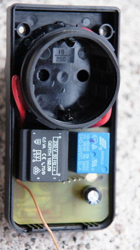

Harald Wilhelms schrieb:
> Hmm, wie gross ist denn dieser Widerstand? Dann müsste Deine Steckdose
> aber deutlich warm werden.
Das sind 22k, IIRC, und ja, das Ding wird warm. :) So warm tatsächlich,
dass sich Platine und Gehäuse verfärbt haben und die Ringe auf dem
Widerstand kaum noch lesbar sind. Das war auch mein Grund das Netzteil
neu zu dimensionieren und dabei gleich einen effizienteren Designansatz
zu verwenden. Die Designs und Berechnungen stammen übrigens von hier,
bzw. der dort erwähnten Application Note von Microchip:
Gruß,
Alexander
Widerstände müssen nicht unbedingt deutlich warm werden.
In der anliegenden Schaltung findest Du die Dimensionierung:
http://www.mikrocontroller.net/attachment/69398/Schaltung_Funksteckdose.pdf
Der 560 Ohm Widerstand begrenzt den Einschaltspitzenstrom auf unter 600
mA.
Im Betrieb liegt die Verlustleistung des Widerstands bei ca. 300 mW.
Die Frage, was die Wortneuschöfpfung "resistives Netzteil" zu bedeuten
hat ist immer noch offen?
Joachim
Wir haben uns mit unseren Beiträgen überholt...
Das "resistive Netzteil" würde ich einfach mit Vorwiderstand übersetzen.
Wenn ich eine hohe Spannung mit einem großen Vorwiderstand nehme, wird
der Strom eingeprägt. Das bedeutet, dass bei hohem Strombedarf, die
Spannung einbricht und bei niedrigem Strombedarf steigt. Die Zenderdiode
gleicht das aus und übernimmt den überschüssigen Strom. Die Quelle
liefert also immer den gleichen Strom.
Da im Kondensator keine Leistung umgesetzt wird, wird die
Leistungsaufnahme der Schaltung nur vom Strom und von der sekundären
Betriebsspannung bestimmt. (Abgesehen vom Entladewiderstand und von der
Einschaltstrombegrenzung)
Die Spannungsreduzierung erfolgt durch die Phasenverschiebung, die durch
den Kondensator bewirkt wird.
Joachim

Außerdem habe ich bereits viel umhersimuliert und ganz vielversprechende
Werte für R und C gefunden (siehe Screenshot). Durch die schöne
Phasenverschiebung zwischen Strom und Spannung komme ich auf einen
Durchschnittsverbrauch von ~0.17W (vorausgesetzt, ich habe richtig
gerechnet).
> gerechnet).
Das hast Du (dir) schön gerechnet, Du hast einen Wirkungsgrad von fast
100%, gratuliere, und das nur mit passiven Komponenten. Allerdings
sollte es dir zu denken geben dass vorher noch niemand auf dieses
stromsparende Netzteil gekommen ist.
Wenn Du dann die Schaltung aufgebaut hast und die Werte nachmisst (aber
schnell bevor R2 durchbrennt) dann wirst Du feststellen dass die
Schaltung mindestens 2W aufnimmt und einen realen Wirkungsgrad von <10%
hat.
Glaub es, diese Netzteile sind Müll, wenn Du es "richtig" machen willst
nimm ein Schaltnetzteil oder einen Kleintrafo.
Manfred
Da war ich mir eben die ganze Zeit schon nicht richtig sicher ob das so
stimmen kann.
> hat.
Magst Du da vielleicht noch ein wenig ins Detail gehen? Ich habe nämlich
immer noch nicht so richtig verstanden, wo mein Fehler liegt.
Wenn das mal so einfach wäre. Die weiter oben erwähnten Schaltnetzteile
von den VoIP-Telefonen, die optimal gewesen wären, passen leider nicht
ins Gehäuse der Steckdosen. Die beliebten TRACO-Bausteine sind mir in
der benötigten Anzahl zu teuer, und danach wird die Luft ja auch schon
dünn, oder übersehe ich was offensichtliches?
von Manfred H. (eas)
Hallo Alexander
wenn man mal die eigentliche Schaltung zur Versorgung wegläßt (an der
soll ja nur konstant eine Spannung von ca. 10V abfallen) so besteht das
ganze aus einer Reihenschaltung eines Kondensators und eines
Widerstands. Der Strom errechnet sich aus dem kompexen Widerstand der
beiden Elemente und die Spannungen an den Elementen wiederum aus den
vektoriellen Teilspannungen. Siehe auch hier:
http://www.elektroniktutor.de/grundlg/z_diagr.html#rcreihe
Bei Z = 2,2k +j5,6k ergibt sich Z = 6kOhm. Wenn Du nun 220V (grob 10V
mal abgezogen die am Brückengleichrichter und der Z-Diode abfallen) bei
6 kOhm nimmst kommst Du auf einen Strom von ca. 36mA. Der Widerstand
verheizt damit P = R*I*I = 2,9W !!! Damit ist schon eine ordentliche
Größe nötig. Das ist auch der Grund warum die Leiterplatten immer so
braun werden.
Die "Nutzleistung" die Du dieser Konstruktion entnehmen kannst wird bei
idealen Verhältnissen bei 180mW liegen, eher weniger und Standby kennt
das Ding auch nicht. Daher Wirkungsgrad <<10%
Von der Größe her sollte es kein Problem sein die Leiterplatte eines
billigen USB-Netzteils (gibts bei e*** für unter 5 Euro) einzubauen und
man hat 5V mit sauberer Trennung und massig Strom bei gutem
Wirkungsgrad.
Manfred

vorstehende Rechnung = Bei Z = 2,2k +j5,6k ergibt sich Z = 6kOhm?
oben aufgeführte Simulation = mein Screenshot?
Der Wert für Z, nähmlich 2,2k +j5,6k entstammt der folgenden Nachricht,
> gerechnet).
und zwar genau dem Screenshot, in dem ein Widerstand von 2,2k und ein
Kondensator von 560 nF verwendet wurden. Gemäß Deiner Beschreibung hast
Du die Werte durch Simulation gefunden.
Aus meiner Erfahrung mit mehreren verschiedenen Funksteckdosen halte ich
den Wert von 560 nF für recht groß. Üblich sind m. E. 330 nF oder 390
nF.
Der Widerstand von 2,2 k ist m. E. ebenfalls recht groß und sorgt
deshalb für eine enorme Verlustleistung, die knapp dreimal so hoch ist,
wie der Gesamtbedarf meiner Steckdose.

von Holger W. (holgerw)
ich hab es heute doch mal in "richtig" gemacht, hatte die Steckdose
defekt bekommen.
Es werkelt ein PIC und ein RFM12B. Ein kleiner Trafo sorgt für die
galvanische Trennung. Das Relais wurde der defekten Steckdose entnommen.
Das empfangene Kommando wird als Empfangsbestätigung zurückgesendet.
Mal sehen wie stabil das ganze über einen längeren Zeitraum ist, auch
bzgl. größerer Lasten.
Wirtschaftlich ist es nicht, aber die Bauteile flogen hier eh rum und es
war eine schöne Wochenendbastelei.
Holger
hier noch einige Informationen.
Einen Stromlaufplan gibt es nicht.
Die Schaltung ist ja recht simpel und die Pins kann man am PIC abzählen.
Das Layout ist so gezeichnet, dass man auf die Leiterseite schaut, die
dann aber nach unten eingebaut wird. Macht das Layouten einfacher.
Im Anhang das Sprintlayout als JPG, wenn interesse besteht kann ich auch
das .lay einstellen. Die Platine muss aber noch etwas überarbeitet
werden.
Die Steckdose ist/war eine ELRO für Aussen.
Beim Relais hab ich mich allerdings gründlich verhauen,
dieses hat dem Mittelanschluß für den Wechsler mitten zwischen den 12
Volt Anschlüssen (wer entwirft denn sowas ?!).
Dort hab ich kurzerhand eine Leitung direkt unter dem Relais gezogen
(auf der Platinenoberseite), anders war das nicht mehr möglich.
Für einen neuen Entwurf müsste man das Relais um 90 Grad drehen.
Auch am Spannungsregler musste ich etwas tricksen, hier habe ich das
"mittlere Bein" mit einem Stück Draht
auf die Platine gezogen und nicht den großen Kühlanschluß verwendet.
Der PIC war gerade da und ausserdem habe ich für die 18F2550,2620, 26k20
usw. meine RFM12 Routinen fertig in der Schublade,
damit sind schon zahlreiche Projekte entstanden. Einen 3,3V PIC hatte
ich gerade nicht da.
Die Steckdose erwartet folgende Steuersequenzen:
Command senden:
|AnzahlBytes|CMD |Sender|Empfänger|Befehl ein-aus|PRFZ1|PRFZ2|
Anfrage senden:
|AnzahlBytes|ASK |Sender|Empfänger|PRFZ1|PRFZ2|
Antwort:
|AnzahlBytes|INFO|Sender|Empfänger|aktuellerStatus ein-aus|PRFZ1|PRFZ2|
Jeder Wert zwischen den || ist ein Byte, Prüfziffer besteht aus 2 Bytes.
Das passt in das Konzept meiner kleinen Wohnungssteuerung gut hinein.
Was ich noch ändern würde für eine neue Platine
- anderen Spannungsregler, auch andere Bauform, low drop, dann 3,3 V
- 3,3V PIC
- evtl. anderes Relais bzw. vorhandenes Relais drehen
- an den verbleibenden Anschlüssen vom PIC könnte man ein Mäuseklavier
für versch. Adressen unterbringen,
dann müsste man diese aber auch von aussen zugänglich machen.
Evt. zweiseitige Platine, oben ist ja noch Platz.
Stromverbrauch hab ich mal gemessen, allerdings weiss ich nicht was die
Steckdose vorher verbraucht hat: 8,5mA bei 230V
Durch Austausch PIC/Spannungsregler wäre vielleich noch was drin.
Holger
