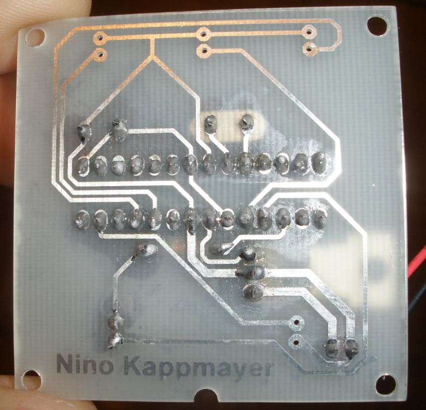

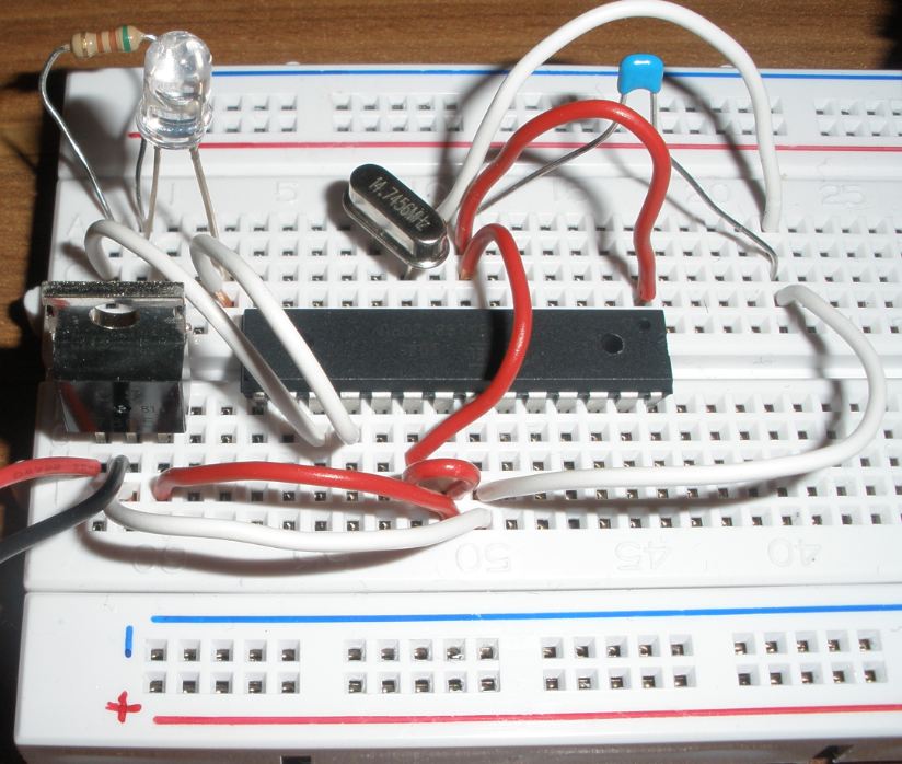

Wenn ich mit der Taschenlampe auf die LED leuchte, dann beginnt diese 10
mal zu blinken.
Ich habe mir nun eine Platine ätzen, zinnen, usw lassen. Wenn ich aber
nun meine Bausteine dort einlöte und die Batterie anschließe, dann
beginnt die LED sofort ohne Licht Kontakt vor sich hin. Es sieht aus als
würde irgendwo die LED auf + oder - ziehen.
Habe aber alle Lötstellen kontrolliert, die sind alle sauber.
Die Bahnen auf der Platine habe ich auf dem Steckbrett nachgebaut um
sicherzustellen, dass ich bei der Platinenplanung die richtigen Wege
gewählt habe.
Wie gesagt am Steckbrett geht alles wie gewünscht aber auf der Platine
nicht.
Ich weiß nicht mehr weiter.
Kann mir jemand sagen wo hier noch der Fehler versteckt ist?
Vielen Dank für Eure Hilfe.
Anbei mein Code und die Bilder zum Steckbrett und der Platine.

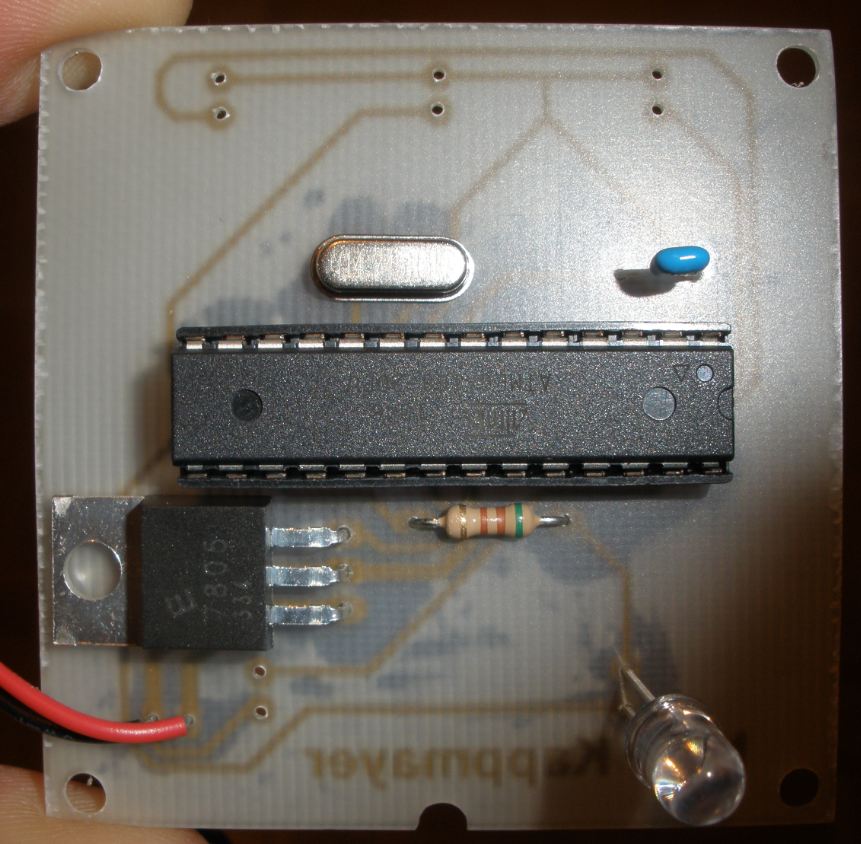

von spess53 (Gast)
Hi
Kondensatoren am Quarz und am 7805 fehlen. Da hat dich wohl dein
Steckbrett ausgetrickst.
MfG Spess
von Jens A. (nepi)
Das einzige was mir so auffällt sind die nicht vorhandenen Kondensatoren
am 7805. Versuch doch mal 100nF von Vin auf GND und einen 100nF Vout auf
GND.
Wenn die LED im Ruhezustand an sein soll vielleicht auch ein Problem mit
dem Watchdog / Fuses.
Gruß Jens

von MWS (Gast)
El Nino schrieb:
> In wie fern hat mich mein Steckbrett ausgetrickst?
Ein Steckbrett hat Streukapazitäten, welche in der gedruckten Schaltung
so nicht mehr vorhanden sind. Beschaltung des Quarzes siehe Datenblatt.

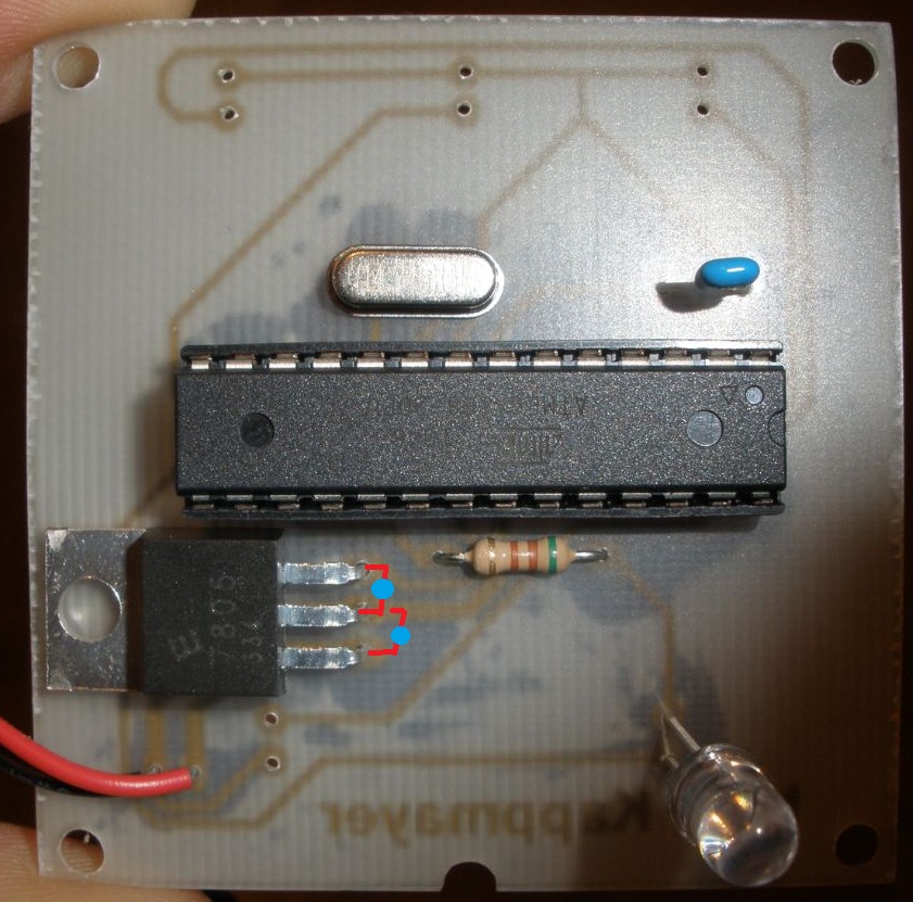

Habe am Bild nun die beiden neuen Kondensatoren eingezeichnet. Wäre dies
dann so in Ordnung? (Werde dann am Abend testen)
Beim Quarz konnte ich im Datenblatt nicht herauslesen, wo ich wie einen
Kondensator an welches Bein mit welcher Stärke anschließen soll.
Kann mir noch jemand den entscheidenen Hinweis geben?

Auf s3.JPG sind deutliche Flussmittelrückstände zu erkennen. Die
solltest du zuerst mal entfernen.
von Nino K. (lnino)
Welchen negativen Einfluss haben diese und mit was kann man die am
Besten entfernen?
Vielen Dank.

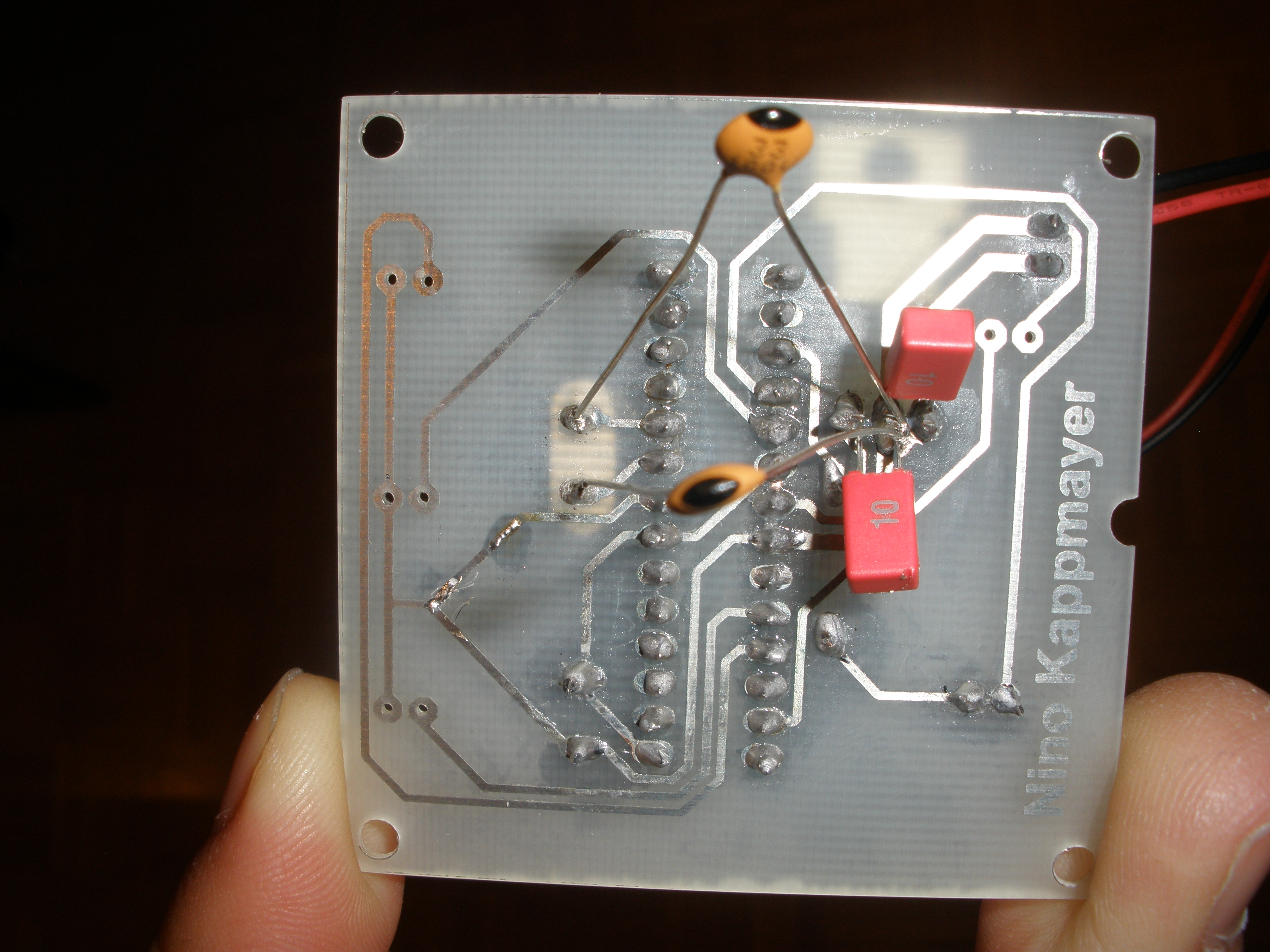

Ich fasse also nochmal zusammen.
Zwei Kondensatoren so nah als möglich zum Spannungsregler.
Zwei Kondensatoren so nah als möglich zum Quarz.

Ich habe nun beim Quarz und beim 7805er die Kondensatoren angebracht.
100nf für den 7805er und 33pF für den Quarz.
Aber leider immer noch das gleiche Ergebnis wie vorher.
Am Steckbrett gehts normal aber auf der Platine nicht.
Ich habe ein Foto mit den neuen Bauteilen hochgeladen.
Hat noch jemand eine Idee.
von Nino K. (lnino)
Hat noch jemand einen Ansatz warum es trotz der Anbringung der
Kondensatoren nicht funktioniert?
Vielen Dank schon mal für die Bemühungen.
von Roland H. (minitron)
Hallo Nino,
prüfe doch mal mit einem Multimeter jede einzelne Leiterbahn zwischen
Anfang und Ende auf Durchgang. Manchmal enstehen feinste Haarrisse, die
man mit freiem Auge kaum sieht.
Das Layout der Platine ist imho nicht allzu glücklich. Die beiden
Kondensatoren für den Quarz sollten (wie schon z.B.von Spess
beschrieben) DICHT am Quarz sein. Das heißt, daß auf der
Platinenunterseite unmittelbar links neben dem Quarz eine Massefläche
sein sollte und beide Kondensatoren mit KURZEN Pins zwischen Masse und
Quarz liegen. Du hast zwangsläufig die Anschlußdrähte der beiden
33pF-Kondensatoren sehr lang gelassen, die nun als zusätzliche Kapazität
wirken können (nicht müssen), sodaß deutlich mehr als 33pF vorhanden
sind und der Quarz nicht schwingen kann. Schalte doch mal je zwei
33pf-Kondensatoren parallel, sodaß sich eine rechnerische Kapazität von
je 16,5pf ergibt. Mit den langen Anschlußpins KÖNNTE sich dann eine
Kapazität von um die 20pf ergeben, die den Quarz vermutlich besser
anschwingen läßt.
Schau Dir mal Platinen an, die mit Hochfrequenz zu tun haben. Die haben
alle durchweg sehr viel Massefläche, auch zwischen den einzelnen
Leiterbahnen ist stets eine solche. Das ist bei dem Reaktivlicht zwar
ganz und gar nicht nötig, aber hättest Du Deine Platine nach diesen
Grundsätzen geplant, hättest Du jetzt automatisch mehr als genug
Massefläche und müßtest nicht mit ewig langen Anschlußdrähten hantieren.
Außerdem spart es Ätzmittel. Ich mach' das schon sehr lange so :-)
Viele Grüße
Roland

Ich würde das Problem beim Anschluss der Sensor-LED suchen, die
LED-Entlade-Methode war mir schon immer etwas suspekt. Die Verbindungen
sind recht lang und liegen weit auseinander. Löte die die testweise mal
ganz nah dran.
Ich empfehle ansonsten die Verwendung eines Fototransistors, die
verwende ich für meine Reaktivlichter.
(Ich hoffe, Du hast mit dem ATmega noch mehr vor... Und LEDs ohne
Vorwiderstände... Tststs.)
Warum sind die 33p quer über die Platine angeschlossen? Ein
GND-Anschluss liegt doch direkt neben den TOSC-Pins. Warum wohl?
MfG Spess
von Helmut L. (helmi1)
El Nino schrieb:
> Auf meinem Steckbrett funktioniert das ganze wunderbar.
> mal zu blinken.
Auf deinem Steckbrett hast du an deiner LED auch wesentlich hoehere
Kapazitaeten als auf der Platine. Auch solltes du deine Platine mal
sauber nachloeten und anschliessend reinigen. Du willst da eine Ladung
von der LED haben, die ist allerdings sehr klein. Wenn da etwas
hochohmigere Verbindungen durch eine schlecht gereinigte Leiterkarte
sind klappt nicht.
Deine Loetstellen sehen auch nicht gerade Toll aus.
Ob der Quarz jetzt 22 oder 33pF ist fuer deine Fall eigentlich egal.
Schwingen sollte er in jedem Fall. Sind die Fuese auch richtig gesetzt?
Es ist sogar egal ob die jetzt nach GND oder VCC geschaltet sind.
HF-maessig ist es das gleiche.
Moin Nino,
sorry, parallelschalten ist natürlich Quatsch, es muß "in Serie heißen",
damit Du 16,5pF erhältst. Man sollte besser sein Geschreibsel vor dem
Senden nochmal durchlesen :-(
Also ein Bein vom ersten Kondi an den Quarz, dann das zweite Bein vom
ersten Kondi an das erste Bein vom zweiten Kondi und dessen zweites Bein
an Masse.
Deine Frage, ob Du mit deiner Lochrasterplatine die gleichen Probleme
haben wirst wie mit Deiner selbstgeätzten, kann ich nicht beantworten.
Streukapazitäten sind ja nur eine mögliche Fehlerquelle.
 Wenn Du Deine Platine gewissenhaft durchgeklingelt hast und somit ganz
sicher sein kannst, daß kein mechanischer Fehler vorliegt (weder
Haarrisse noch Mini-Lötbrücken), würde ich zuerst mal einen
Bauteilfehler vermuten. Hast Du exakt DIESELBEN (nicht: DIE GLEICHEN)
Bauteile auf dem Steckbrett wie auf der Platine verwendet? Das kann ich
mir nur schwer vorstellen, weil auf der Platine die Anschlußdrähte ja
abgeschnitten sind. Lötest Du das Bauteil aus um es auf dem Steckbrett
zu verwenden, müßtest Du wieder Kabelstücke anlöten und hättest somit
wieder andere Verhältnisse. Bei DIESER Schaltung mit der handvoll
Bauteilen dürfte das jedoch egal sein. Ich gehe davon aus, daß Du bei
beiden Aufbauten zwar DENSELBEN uc nimmst, aber einen anderen Quarz und
eine andere LED. Somit könnte es ja sein, daß entweder der Quarz defekt
ist oder/und die LED nicht das tut, was sie soll. Gerade bei diesem
Reaktivlicht-Typ kommt es sehr auf die verwendete LED an. Die besten
Erfahrungen habe ich mit roten LEDs mit etwa 5000mcd im klaren Gehäuse
gemacht, wobei unterschiedliche LEDs auch sehr unterschiedlich
reagierten. WIRKLICH gute und vor allem reproduzierbare Ergebnisse hatte
ich nur, wenn als Empfänger ein LDR oder eine Fotodiode fungierte, und
die LED nur für die Ausgabe zuständig war. Ich habe bei einem meiner
geocaches (Nox dolorosa prima) seit 2005 etliche elektronische Geräte
mit LEDs im Einsatz, die ohne Vorwiderstände direkt am uc (PIC 16F84,
PIC 16F716, PIC 12F683)betrieben werden. Die Dinger halten also schon
was aus...
Viele Grüße
Roland

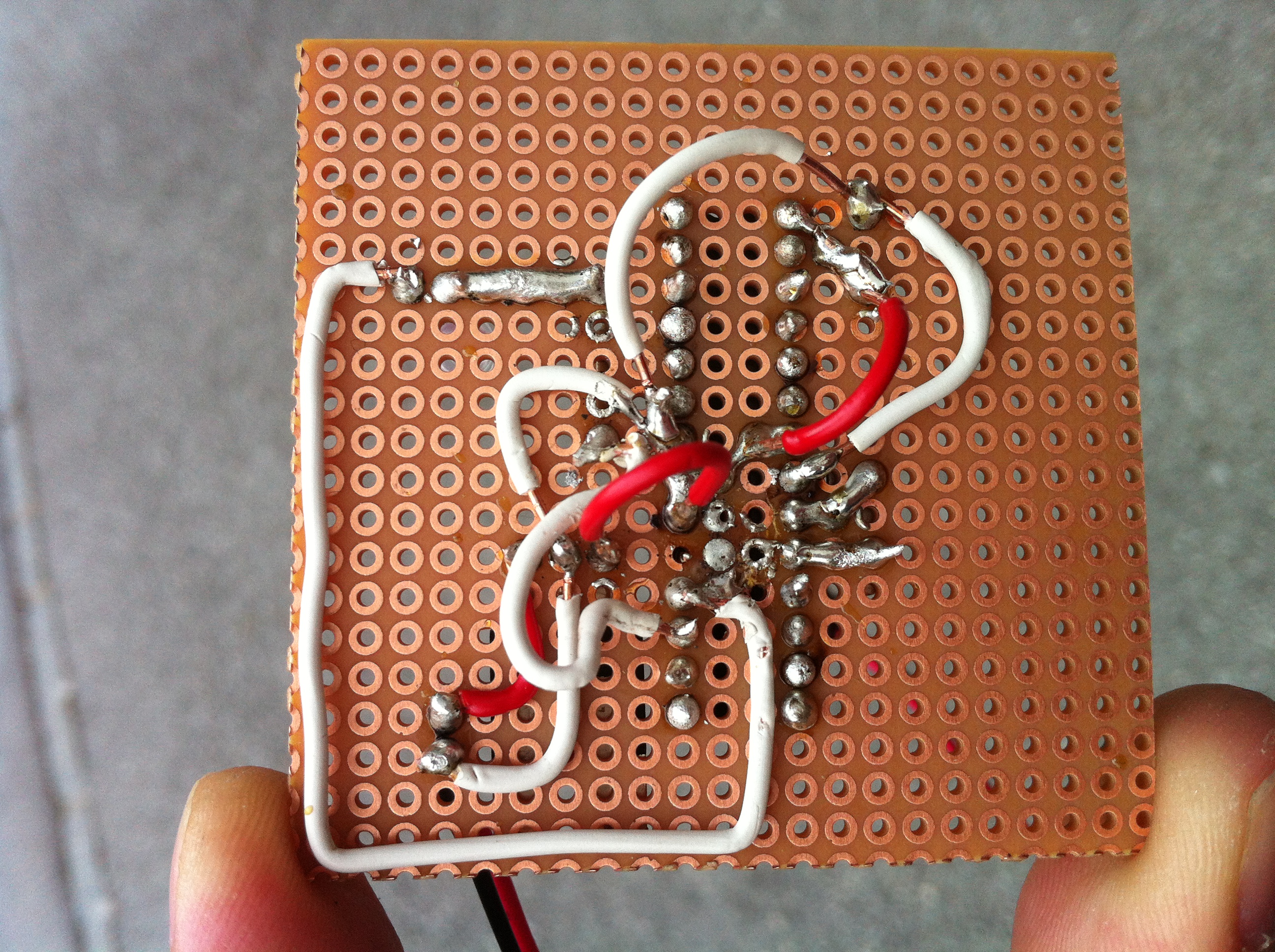

von Nino K. (lnino)
Ich nun die Schaltung auf einer Lochrasterplatine nachgebaut.
Auch hier funktioniert alles wie es soll. Bild folgt später.
Gibt das uns nun irgendwelche Anhaltspunkte?

von Nino K. (lnino)
hat nun etwas gedauert. Aber anbei nun das Bild.
Ist nur schnell schnell gelötet, sieht also nicht schön aus, aber das
wichtigste in diesem Fall... Es funktioniert. :-)
Vielleicht hat hier noch jemand einen Ansatz was der Unterschied
zwischen der geätzten Platine und der dem Lochraster ist.
Komisch ist nur, dass ich anhand der Bahnen von der geätzten Platine die
Lochrasterplatine gelötet habe. Also sollten die Bahnen stimmen.
Wie schon mal gesagt die paraitaeren Kapazitaeten.
So wenn es funktioniert dann mach doch mal folgendes:
Zieh die beiden Pine wo die LED dran geht mal aus dem Sockel und loete
die LED + R dort mal direkt an.
Ansonsten die Frage: Wenn du mal ein Blinklicht auf dem uC programmierst
blinkt die LED dann? Also ohne die Abfrage ob die LED beleuchtet wird.
von Nino K. (lnino)
habe nun die LED direkt an die PINs des MCU gegeben. Leider keine
Besserung. Sobald ich die Batterie anschließe beginnt die LED zu
blinken.
Sie soll aber erst zu blinken beginnen, wenn ich sie mit der
Taschenlampe anleuchte.
Auf der Lochrasterplatine ist es genau so wie es sein soll.
Batterie wird angeschlossen. -> LED ist dunkel.
Das bestätigt meine Vermutung. Die parasitären Kapazitäten der
Lochrasterkarte bringen die Funktion. Schalte mal parallel zur LED einen
kleinen Kondensator von ca. 100pF.

Ich habe nun die 3 Kondensatoren parallel mit einem Beinchen an die
Kathode der LED und mit dem anderen Beinchen an die Anode der LED
verbunden. Dann hört das blinken auf, aber die LED reagiert dann nicht
mehr auf die Aktivierung durch die Taschenlampe.
Hast mal mit der Anzahl der Kondensatoren experimentiert?
von error (Gast)
Im Quelltext sollte es doch einen Schwellwert geben den man an die
Gegebenheiten anpassen kann.
von MWS (Gast)
> verbunden.
> Hat noch jemand eine Idee?
Da die angeflanschten Kondensatoren natûrlich nicht lichtempfindlich
sind und mittlerweile die winzige LED-Kapazität plattmachen, ist das
kein Wunder.
Was soll eigentlich das (aus dem Quelltext) ?
> delay_ms(32); // ca. 320ms Pause (workaround wegen 8MHz Quarz
Wenn F_CPU passt, dann stimmen auch delays. Würde mal die
von MWS (Gast)
Entladezeit verkürzen. Vorher den Code erstmal richtig auf den
verwendeten Quarz anpassen.
Natürlich alles ohne parallele Kondensatoren.
