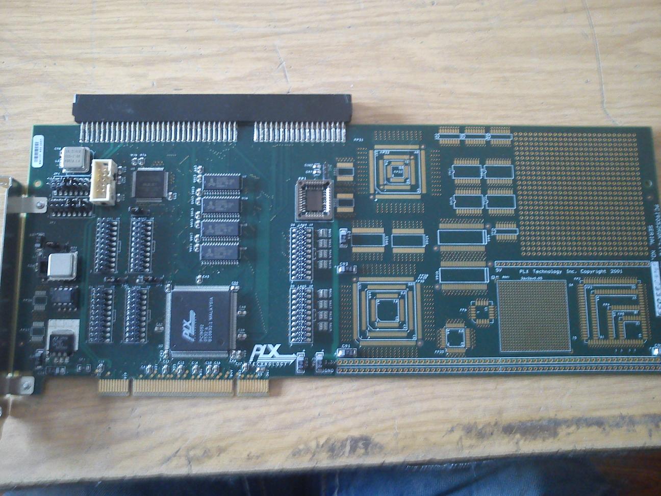

OP #2668894
so ungefähr soll das aussehen. (das ist aber ein 9052 von PLX und dieser
kann nur 5V und das soll leider unpassend sein)
man hat ein lochraster, aber auch speziell plätze für die chips.
Wie gesagt, das von Quancom klingt schon nicht schlecht.
Gast #2669050
Willst Du an jede Busleitung einen hängen? Braucht ganz schön Platz, und
das dann noch bei 133 MHz ;-)
Und dann noch die Kerbe unten reinmachen, sonst geht die Karte nicht in
den Slot...

#2669391
Max Kunert schrieb:
> diese klingt schon sehr gut, leider hat diese aber nur ein Lochraster
> und keine vorgefertigten plätze für PQFP Chips. (oder hab ich das falsch
> verstanden?)
Eine flexiblere Alternative wäre es, solch ein PQFP auf ein passendes
Header-Board mit 2,54er Raster zu verfrachten und dieses dann auf einer
Lötpunktraster PCI-Platine zu platzieren. Prototyp-Platinen mit allen
Sorten von xQFP-Plätzen verschwenden notwendigerweise sehr viel Platz
mit nicht im konkreten Projekt benötigten Varianten.
OP #2669413
