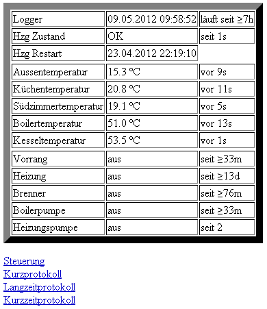

In diesem Fall I2C. Ein AVR steuert die Heizung, einer zweiter mit ENC
dran kriegt die Zustandsinfo per I2C und liefert Statusanzeige und
Protokoll ins Internet. Im Winterurlaub ist es ganz praktisch, wenn man
sehen kann ob alles ok ist.
Das 0,5MB grosse Langzeitprotokoll (Wochen-Monate) kann man sich per UDP
(LAN) oder TCP abholen, und anderswo im Web macht ein PC-Server daraus
Grafiken zu den gezeigten Werten.

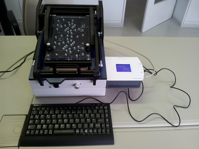

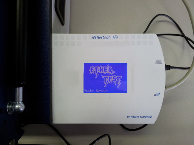

M. K. schrieb:
> Auf den Bildern ist ein Prüfadapter für Platinenprüfung zu sehen, dieser
> bekommt seine Befehle über Ethernet von einem anderen Rechner.
Sieht ja nett aus - aber wozu braucht man sowas?
Deine Box ist quasi das Prüfsystem und wird von einem PC gesteuert,
richtig? Warum stellt man nicht einfach einen Rechner daneben und wählt
einen anderen/einfacheren Bus zum "Prüfsystem"?
Bei solchen Selbstbau-Lösungen hätte ich als Kunde immer Bedenken wegen

Persönliche Seite #2669853
Wir bekommen unsere bestückten Platinen von externen Lieferanten, dort
passieren die tollsten Dinge. Mit diesen Prüfadaptern werden die
Platinen vor Einbau in die Geräte überprüft, teilweise initialisiert und
justiert.
Das was du beschreibst hatten wir bisher, 8 Prüfsysteme mit universaler
Schnittstelle und 3 Messplätze mit PCs, dazu noch diverse Labornetzteile
und Multimeter.
So langsam geht aber der Platz aus, die PCs Monitoren etc. wollen auch
irgendwo stehen. Die Verdrahtung des ganzes war auch nicht immer
einfach.
Für einige ungelernte/lern-unwillige ein Problem.
Das neue System kann an jedem Arbeitsplatz verwendet werden, ist einfach
zu verkabeln. Nur 3 Verbindungen Netzstecker, Netzwerkstecker und
Tastatur. Eventuell kommt noch ein Labornetzteil dazu, welches dann
seriell über die Box gesteuert wird. Die Befehle für das Netzteil kommen
dann auch vom PC und werden von der Box nur durch gereicht.
> Wartung, Nachbaufähigkeit und Ersatzteilbeschaffung (vor allem auf lange
> Sicht gesehen...). Außerdem ist ein billiger Rechner mit Messkarten oder
> ähnliches oftmals günstiger.
Das ganze wird nicht verkauft sondern wird nur Firmenintern genutzt. Die
reinen Bauteilkosten liegen unter dem Preis eines Einzelplatz-PCs der
mit ca. 350€ bis 500€ veranschlagt werden kann.
Das neue Prüfsystem benötigt zwar auch einen PC dieser kann dann aber
mehr als ein Prüfsystem steuern. Momentan arbeite ich daran diesen 'PC'
auch noch überflüssig zu machen indem dieser in eine virtuelle Maschine
wandert.
Persönliche Seite #2670080
> justiert.
Das war mir klar, ich mach so 'nen Spass jeden Tag... Wir bauen ICT/FKT
Programme für diverse Testsysteme bzw. eigene Systeme und die
entsprechenden Adapter. Deshalb fand ich deinen Adapter auch ganz
interessant :)
Von den Bauteilkosten redet ja keiner. Entwicklung und Fertigung der
Systeme sind ein bischen interessanter.
Scheint eine gute Lösung für euch zu sein - ich find's nur sehr
aufwendig. Wenn's erstmal entwickelt ist und für entsprechend viele
Baugruppen/Adapter genutzt werden kann könnte es sich wohl wieder
rechnen.
