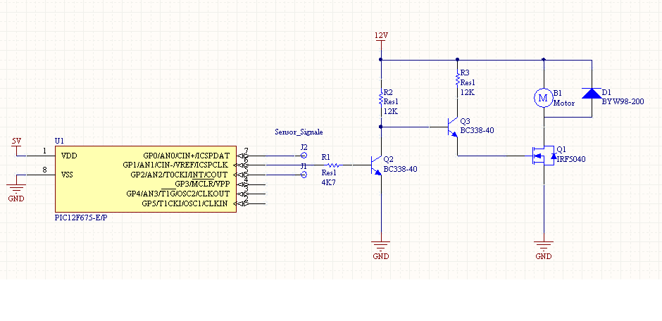

Hi, bin hier gerade ein wenig am Tüfteln und stecke nun ein wenig fest. Hab zwar schon einiges gelesen, bin mir aber einfach nicht 100% sicher ob das nun auch so stimmt wie ich das vorhabe. Möchte eigentlich nur, mit einem µC (PIC12F629) einen Motor schalten. Motor ohne PWM, einfach nur ein oder aus. Nun ließt man immer wieder, der µC kann nicht genug strom am Ausgang (PIN 6 / GP1) liefern und man bräuchte eine Treiberschaltung. Dazu muss ich noch sagen, es ist egal, wenn der Mosfet nicht sofort durchschaltet, er muss nur innerhalb von ~ 1-2 Sekunden komplett geschalten sein. Strom des Motors ca. 10A. Eine Schaltung wie sie zumindest bei LTSpice funktioniert ist im Anhang. Ist mein erstes mal das ich sowas mache, und bin wirklich über jeden Tipp (trotzdem bitte nur konstruktiv!) dankbar. mfg Edit: ok, hab ausversehen 2x das gleiche Bild angehängt und bekomms nicht wieder raus, einfach ignorieren.
Würde die Schaltung nicht wesentlich besser funktionieren, wenn du R2 und Q2 vertaucht? --> Q1 kriegt statt 4V dann 12V Steuerspannung.

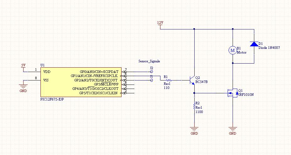

nicht "Gast" schrieb: > Würde die Schaltung nicht wesentlich besser funktionieren, wenn du R2 > und Q2 vertaucht? --> Q1 kriegt statt 4V dann 12V Steuerspannung. Natürlich würde sie - vorausgesetzt, er nimmt das Gate auch mit an den Kollektor. Bei gut 4V UGS tut der IRF1010 noch gar nichts. Toba Weißgarnix schrieb: > Dazu muss > ich noch sagen, es ist egal, wenn der Mosfet nicht sofort durchschaltet, > er muss nur innerhalb von ~ 1-2 Sekunden komplett geschalten sein. Davon würde ich Abstand nehmen! So schnell wie möglich einschalten, alles andere heizt den IFR nur unnötig auf - es verheizt ihn vielleicht sogar. > Strom des Motors ca. 10A. Nennstrom oder Anlauf-/ Blockierstrom? Ist es der Nennstrom, dann benötigst du auf jeden Fall 12V am Gate, da der Anlaufstrom wesentlich höher ist.
Da das Ausgangsport vom Mikrocontroller nur nach 5V durchschaltet, kann der Transistor Q2 u.U. den Strom nicht liefern, den Q1 draucht um die 10A voll durchzuschalten. Eine eine Push-Pull-Stufe an 12V wäre eventuell besser um den FET schneller ein- bzw. auszuschalten(weniger Verlustleistung). Etwas ähnliches wie die Ausgangstufe beim iC-DX. Hier befindet sich das Blockschaltbild und auch das deutsche Datenblatt: http://www.ichaus.de/product/iC-DX .
Horst H. schrieb: > kann > der Transistor Q2 u.U. den Strom nicht liefern, den Q1 draucht um die > 10A voll durchzuschalten. Es ist nicht der Strom, sondern die Spannung, die nicht reicht. PushPull-Treiber ist nur notwendig, wenn er eine PWM machen will. Sonst reicht der 1kΩ zum Einschalten locker.
Hi, das gate mit an den Kollektor zu nehmen ist nicht möglich (R2 und Q2 tauschen), da sonst der motor anlaufen würde wenn der µC z.B. mal Defekt wäre. Also dann wäre die Schaltung ja invertiered. Strom des Motors ist genau 6A. Anlaufstrom ca. 16 (kann aber weitaus höher sein). Im Prinzip egal, da bei 12V 6,3A schluss ist und eine Strombegrenzung einspringt. Noch eine blöde Frage, wie kommt ihr auf 4V GS Spannung? Müsste da nicht ~12V anliegen? der Transistor leigt ja die der Mosfet auch an 12V. Bauteile können auch getauscht werden, ich hab diese Bauteile nur, weil die eben bei der Simulation mit LTSpice funktioniert haben. Hab schon öfters von einem IRF3805 gehört der gerade bei µC schaltungen beliebt sein soll?

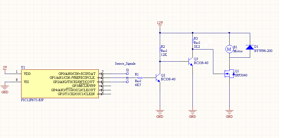

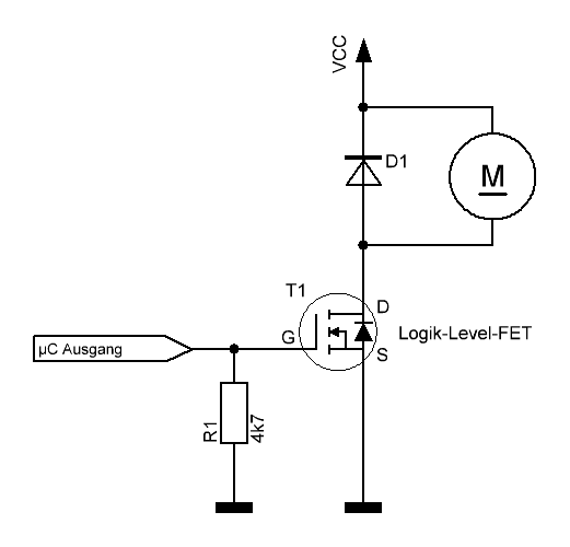

Ok, dann ist das wirklich mist was ich da gemacht habe :/ Habs nun wieder so geändert wies auch überall zu finden ist. Habe nun im das invertierte rumzudrehen einfach nochmal einen 2ten Transistor mit reingenommen. Die Teile habe ich geändert auf Teile die ich auch wirklich da habe. Würde das so gehen? Am elegantesten wäre natürlich die Schaltung von "tip". Hat damit schonmal jemand erfahrung gemacht? mfg
Würde es nicht reichen, Q2 und R2 weg zu lassen und die Basis von Q3 direkt an den µC anzuschließen? Musst dann halt den Ausgang noch in der Software inverteiren...
Toba Weißgarnix schrieb: > Habe nun im das invertierte rumzudrehen einfach nochmal einen 2ten > Transistor mit reingenommen. Die Teile habe ich geändert auf Teile die > ich auch wirklich da habe. Würde das so gehen? Einschalten wird so schon gehen, wenn auch recht langsam. Aber nur das.
Machs einfach so, wie tip (Gast) es geschrieben hat. Einfach und effizient, wenn es nur um gelegentliches Schalten geht. >Sven H. (dsb_sven) >Würde es nicht reichen, Q2 und R2 weg zu lassen und die Basis von Q3 >direkt an den µC anzuschließen? Musst dann halt den Ausgang noch in der >Software inverteiren... Dann hätte er doch denselben Effekt wie in der Ursprungsschaltung.
Sven H. schrieb: > Würde es nicht reichen, Q2 und R2 weg zu lassen und die Basis von Q3 > direkt an den µC anzuschließen? Musst dann halt den Ausgang noch in der > Software inverteiren... Toba Weißgarnix weiß sogar schon was. Er hat nämlich weiter oben gesagt, daß er keine Schaltung will die bei inaktivem µC oder defekten µC den Motor einschaltet, und genau das würde die bei deinem Vorschlag tun. @Toba Der Vorschlag von tip sollte funktionieren. Bei einer PWM sollte man aber schnell schalten da bei jedem Schaltvorgang eine Leistungsspitze im MOSFET entsteht (je langsamer das Umschalten desto höher) und die sich dann zu einer zu großen durchschnittlichen Verlustleistung summiert. Bei einmaligem Durchschalten und einer Strombegrenzung auf 6A sollte das aber hinhauen. Ansonsten suche mal nach Mosfet treiber zum Beispiel hier in dem Artikel: MOSFET-Übersicht
> Würde das so gehen?
Nö.
gate von Q1 gehört ZWISCHEN R3 und Kollektor von Q3, der Emiter von Q3
an GND. Und mach R3 kleiner z.B. 470 Ohm oder 1K.
Hi, ja, da ist noch ein Fehler drin, das gate gehört an den kollektor. Ist mir gerade bei der Simulation aufgefallen. Dann gehts bei der Simulation. Den Widerstand R3 hab ich auf Uwe´s wunsch auch mal mit 1,2K angenommen (den hab ich halt grad da). Invertierend geht nicht, auch nicht bei invertiertem µC ausgang, da es sich später um bewegte Teile handelt, und es nicht passieren darf, das bei einem Fehler im µC sich etwas bewegt. Sicherheit geht vor ;) Ich werde mir mal beide Schaltungen anschaun, ev. auch mal beide aufbaun mich dann mal mit dem Oszi austoben. Vielen Herzlichen dank euch allen, ihr habt mir sehr geholfen! mfg
