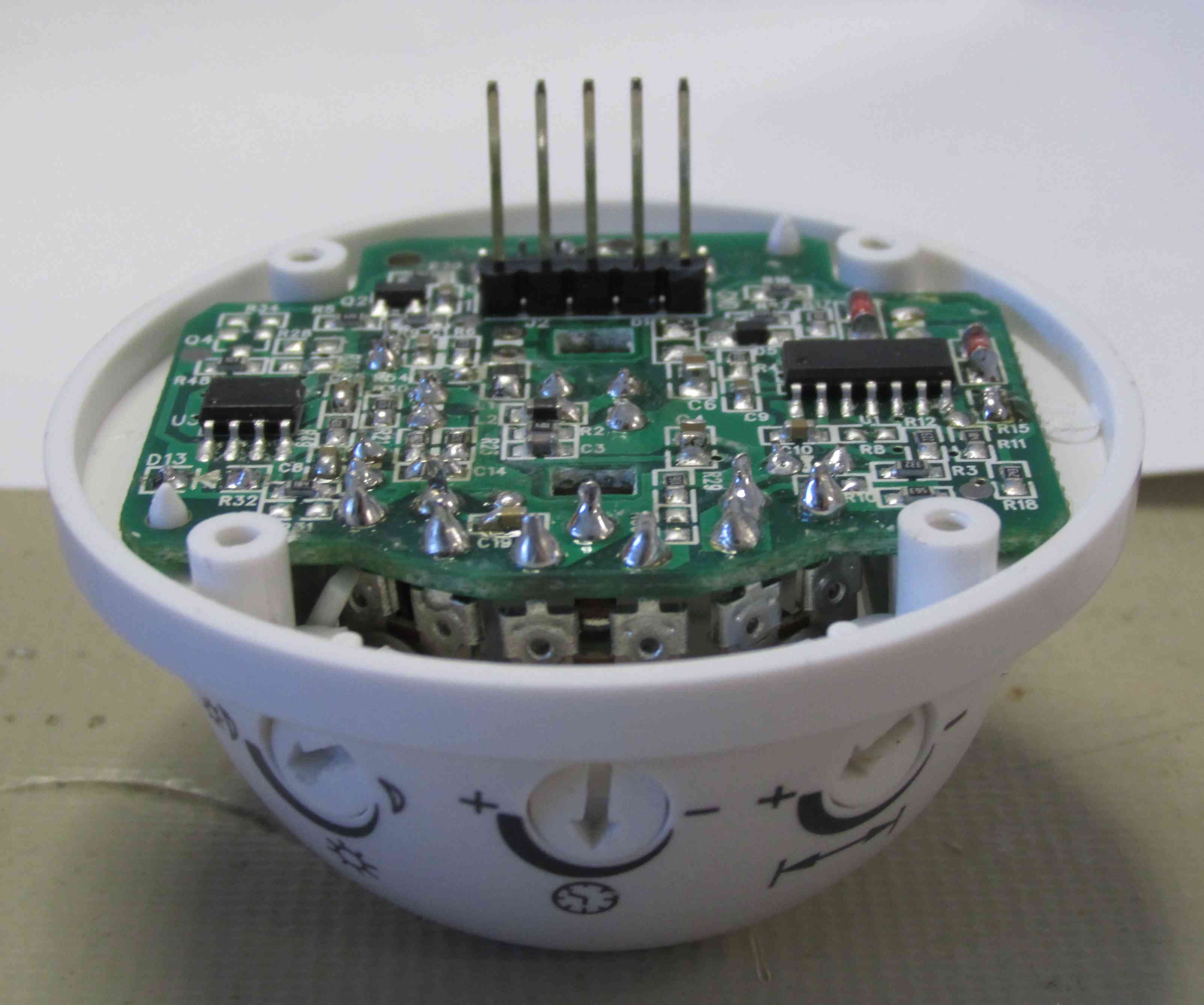

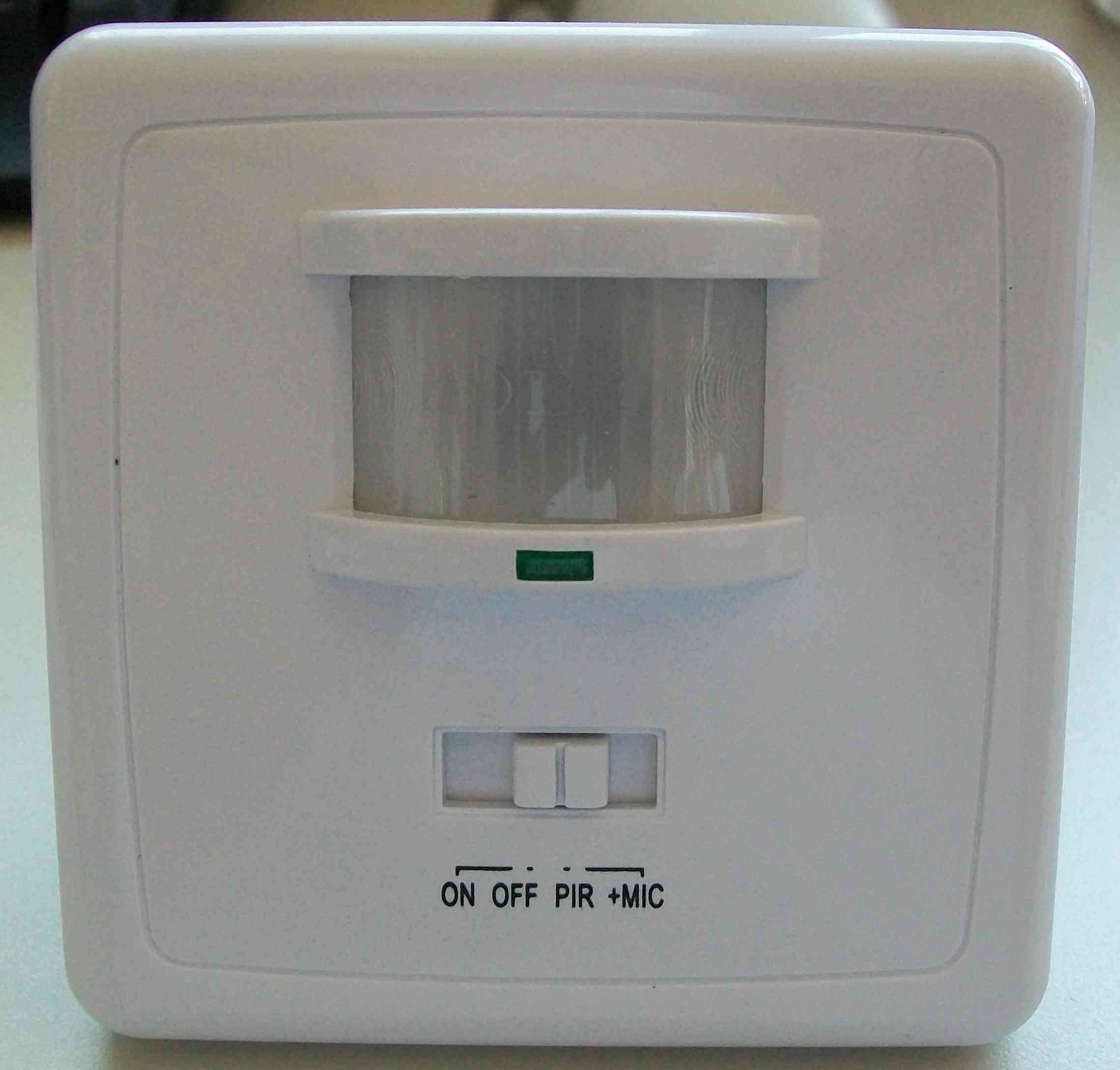

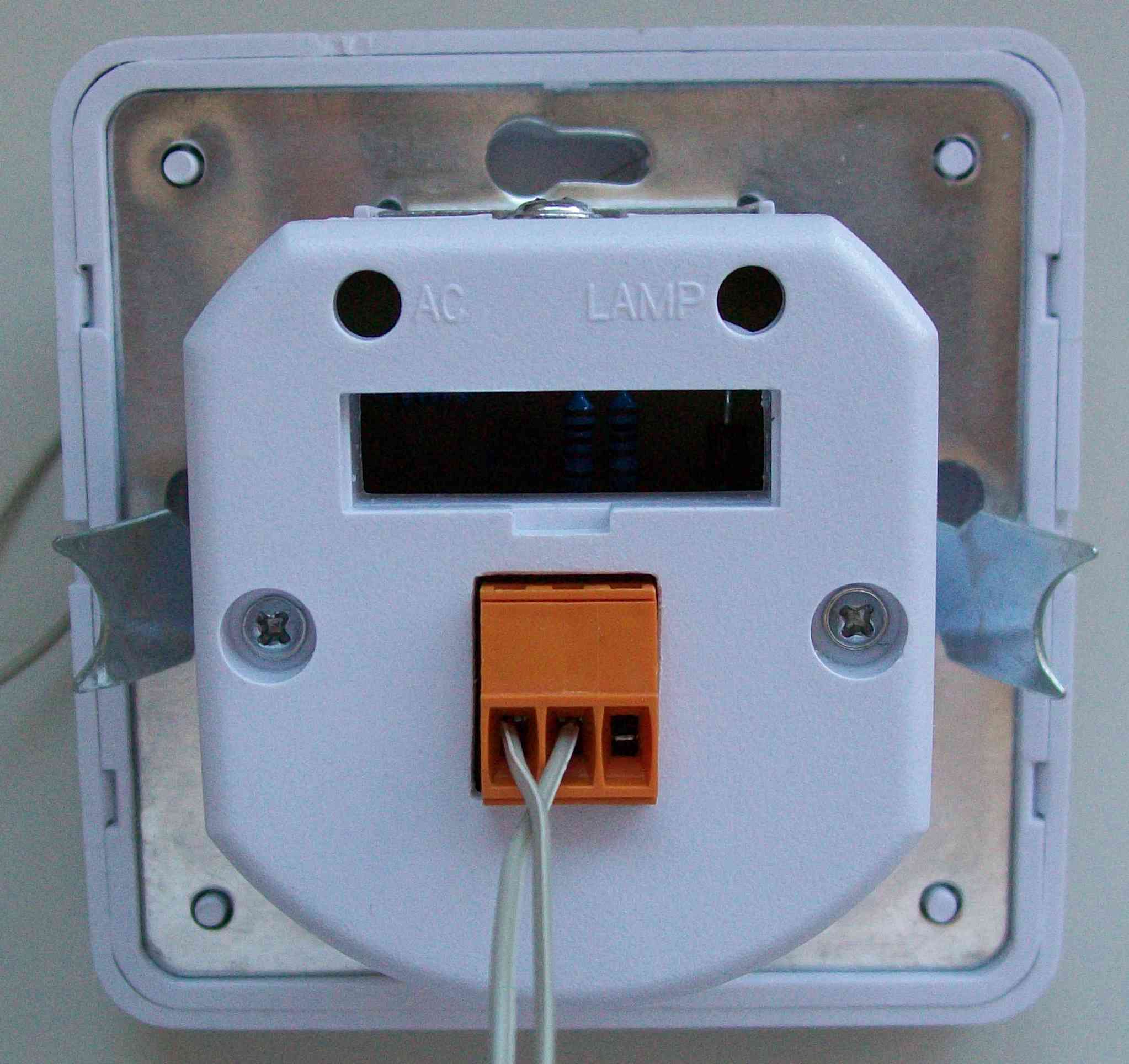

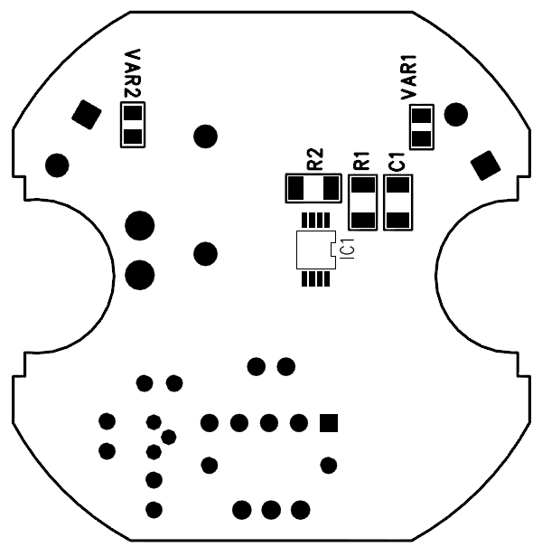

Hallo zusammen! Da ich keine Anleitung dazu im Internet gefunden habe schreibe ich mal meine Erfahrungen dazu. Und zwar wird ein Bewegungsmelder (BWM) benötigt. Das ist ja noch nichts besonderes. Aber für den Betrieb des BWM an einer SPS muss er mit 24V DC funktionieren. Nach einigem suchen im Internet wurde ich auch fündig. "Schöne" BWM mit 24V kosten aber ca. €80,- bis €150,-. Natürlich bin ich auf den PIR Bausatz von ELV gestossen. Hier stellt sich aber das Problem, dass kein Gehäuse für Unterputzmontage verfügbar ist. Dann habe ich etwas weiter herumgestöbert und bin zu den Informationen gekommen, dass man einen normalen BWM einfach umbauen kann. Die meisten BWM haben ein Kondensatornetzteil und funktionieren intern dann mit einer Betriebsspannung < 10V DC. Also habe ich mir zum Test den billigsten BWM bei Ebay geholt. Dieser BWM hat die Funktionen AN/AUS/PIR/PIR + MIC. Nach dem aufmachen stellte ich fest, dass er mit 6VDC intern arbeitet. Das originale Kondensatornetzteil ist auf einer extra Platine. Somit fliegt die originale Platine raus und eine neue kommt rein. Der Schaltplan zeigt eine einfache Z-Dioden Schaltung um 6,8VDC zu erzeugen. Die Bauteile auf der Sensorplatine des BWM können laut Datenblatt bis zu 15VDC vertragen, also kein Problem. Der Ausgang des BWM schaltet über den BS170 einen P-Kannal Mosfet (High Side Switch). Die Diode D1 ist dabei um mehrere BWM Ausgänge parallel schalten zu können und damit es nicht zu Ausgleichsströmen kommen kann. Ich habe einen Mosfet gewählt, um kein klackern beim Schalten des BWM zu haben. Mann könnte hier aber auch ohne Probleme mit dem BS170 ein Relais ansteuern. Der Mosfet dient aber auch gleichzeitg als Ersatz für den Triac der vorher auf dem Netzteil drinnen war. Durch die Montage des TO-220 Gehäuse ma Rahmen wird die Platine im Gehäuse befestigt. Auf der Rückseite wird dann ein Loch gemacht um einen Stecker rauszuführen. Das einzige was ich mich jetzt noch frage ist wie ich die Ansteuerung bei der SPS mache. Der BWM gibt ein Signal aus wenn eine Bewegung und/oder Mikrofon erkannt wird. Ist danach 5 Sekunden (je nach BWM Einstellung) Ruhe schaltet der Ausgang des BWM wieder ab. Ist aber innerhalb dieser Zeit eine weitere Bewegung wird die Zeit wieder zurückgesetzt und der Ausgang bleibt aktiv. D.h. die SPS kann nur die erste Bewegung erkennen (positive Flanke), aber keine weitere wenn der Ausgang aktiv bleibt. Der BWM hat €6,79- (ohne Versand) gekostet. Somit kann man sich hier ca. 10 STK BWM machen wo man ansonsten nur 1 STK hat. Viel Spass beim Umbauen!

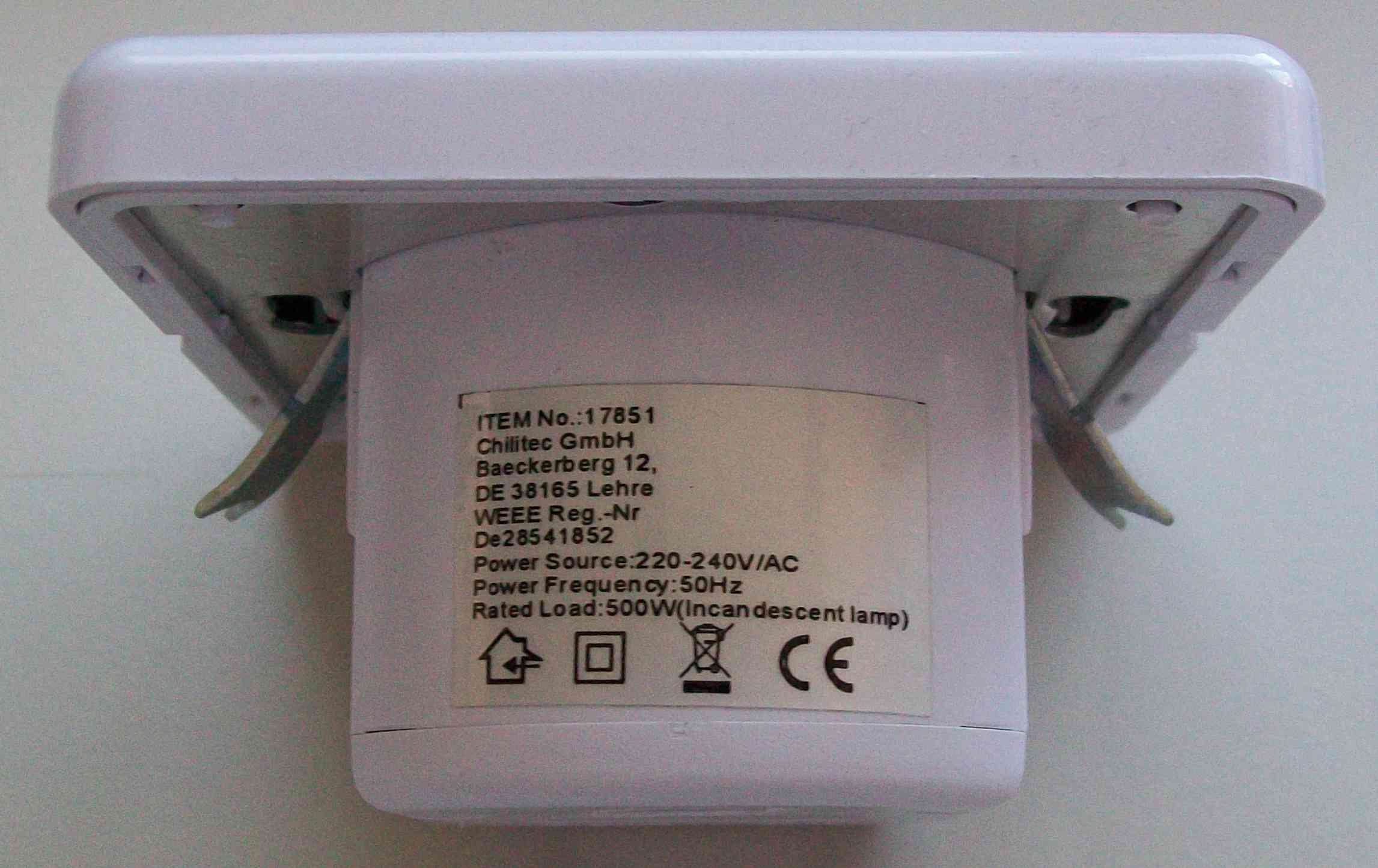

http://www.pollin.de/shop/dt/Mzk4OTY0OTk-/Lichttechnik_Leuchtmittel/Diverse_Zubehoer/Bewegungsmelder/IR_Bewegungsmelder_mit_Mikrofon.html Dein BWM sieht verdammt dem Teil ^ von Pollin ^ ähnlich! Und wo bekommt man den dann noch preiswerter als aus BY > Pförring ? Oder war der gebraucht, also ein Rückläufer über ebay?
etwas OT: http://www.pollin.de/shop/dt/ODIzODY0OTk-/Lichttechnik_Leuchtmittel/Diverse_Zubehoer/Bewegungsmelder/Praesenzmelder_POPP_McWATCH_Professional_EB_58595.html der wäre u.U: auch interessant? da fehlt diese "Kontrollbox" (welche die 230V Geschichten, und Relais enthält)
FM-Elo schrieb: > Dein BWM sieht verdammt dem Teil ^ von Pollin ^ ähnlich! > Und wo bekommt man den dann noch preiswerter als aus BY > Pförring ? > Oder war der gebraucht, also ein Rückläufer über ebay? Das wird er sein. Der von Ebay ist neu und mit Verpackung gekommen. Auf der Verpackung steht: ChiliTec, Art.-Nr. 17851 Erfassungswinkel: 140° Reichweite: 12m (24° Winkel) Schaltleistung: 230V, max 500W (jetzt halt nicht mehr...) Einbaumaß: BxHxT 50x45x35mm Zierblende: 80x80mm Einschaltdauer einstellbar von 5 Sekunden - 9 Minuten Empfindlichkeit für Helligkeit und Lautstärke einstellbar Mit Google gleich gefunden: http://www.chilitec.de/html/de/0/content.html?searchStr=17851&grp=all Und was ich noch vergessen habe: Im Standby braucht der BWM bei 24V 8mA. Bei geschaltetem Ausgang 11mA.

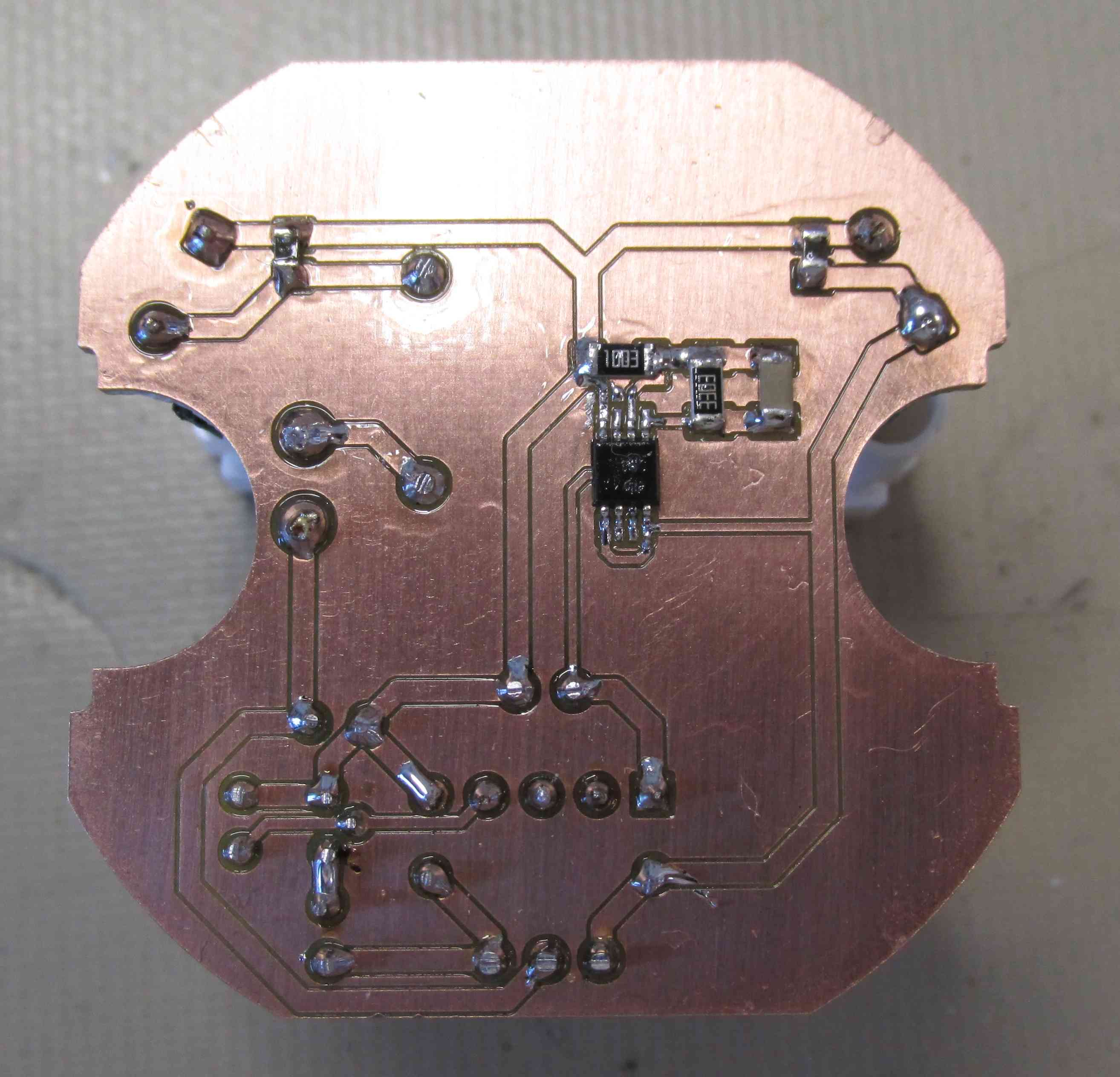

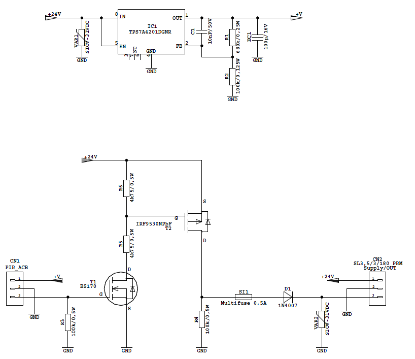

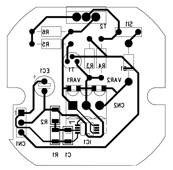

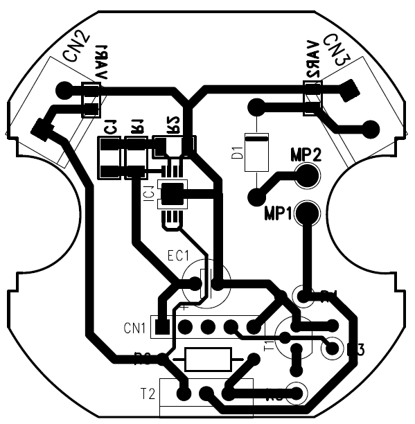

Hallo zusammen! Ich habe mir gedacht das man eventuell den Stromverbrauch noch etwas senken kann. Nun habe ich eine neue Platine mit dem Linearregler von TI TPS7A4201 od. TPS7A4101 gemacht. Den Standard Linearregler im TO92 Gehäuse wollte ich wegen der abgegebenen Wärme nicht verwenden. Beim Linearregler von TI ist keine Erwärmung erkennbar. Die Sensorplatine wird nun mit ~9V versorgt. D.h. der BWM ist auch für 12V noch einsetzbar. Neue Aufgenommene Leistung: Leerlauf: 24V, 1,7mA == 41mW Ausgang aktiv: 24V, 6mA == 144mW Leistung vorher: Leerlauf: 24V, 8mA == 192mW Ausgang aktiv: 24V, 11mA == 264mW Ist jetzt nicht so viel, aber wenn man 10-20 STK im Haus verbaut kommt auf die Dauer schon etwas zusammen. Um den Ausgang ohne Ausschaltverzögerung verwenden zu können nimmt man einfach den C13, 100µF/25V von der originalen Sensorplatine. Danach schaltet der Ausgang mit jeder Bewegung. Ein kleiner SMD Kondensator bleibt auf der Platine und dient sozusagen als Entprellung für den Ausgang.

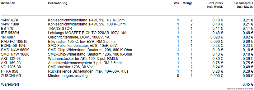

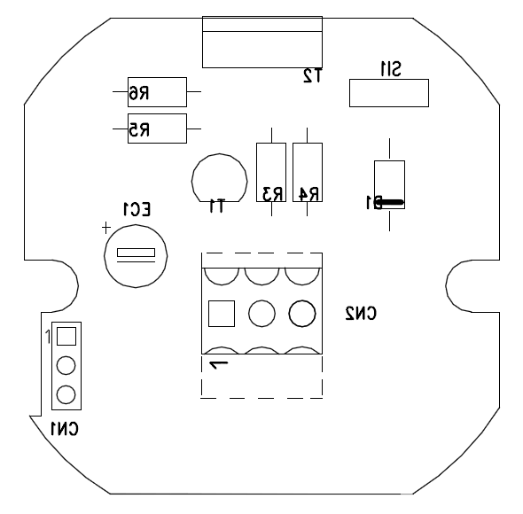

Hier noch ein kleines Update! Hauptsächlich die Docu. Ansonsten ist nur eine Multifuse hinzugekommen, damit der Ausgang nicht abrauchen kann. Anbei nun auch eine Stückliste von http://www.reichelt.de. Die Varistoren haben sie leider nicht in der Baugrösse 0805. Man kann sie aber auch weglassen. Der IC1 kann bei TI.com "geschnorrt" werden: http://www.ti.com/product/tps7a4201 Auch habe ich die Gerber Daten in ein ZIP File zusammen gepackt. Bei mir ist der umgebaute BWM dauernd in Betrieb und bis jetzt scheint es keine Probleme zu geben.

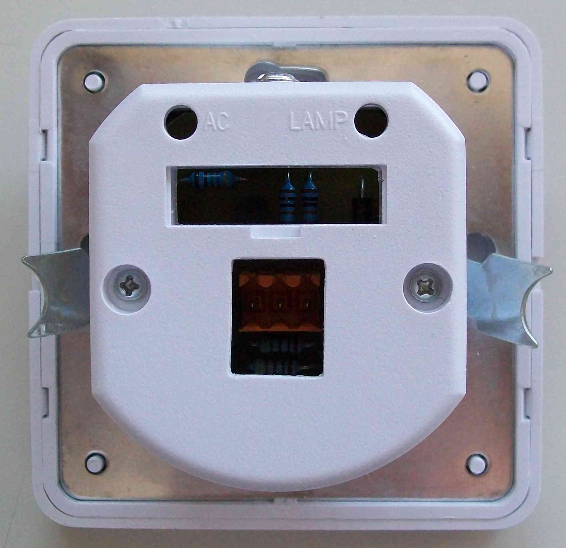

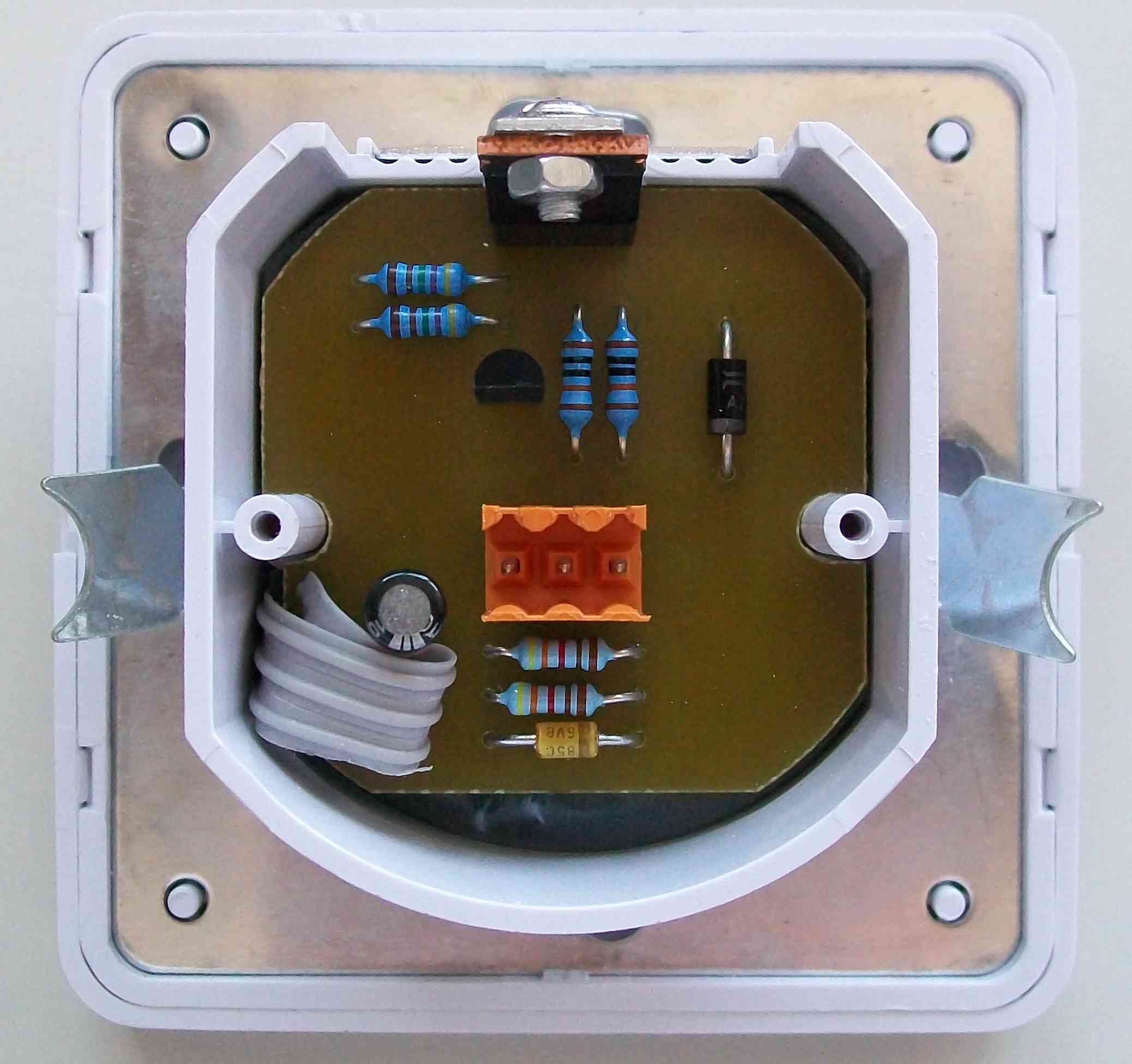

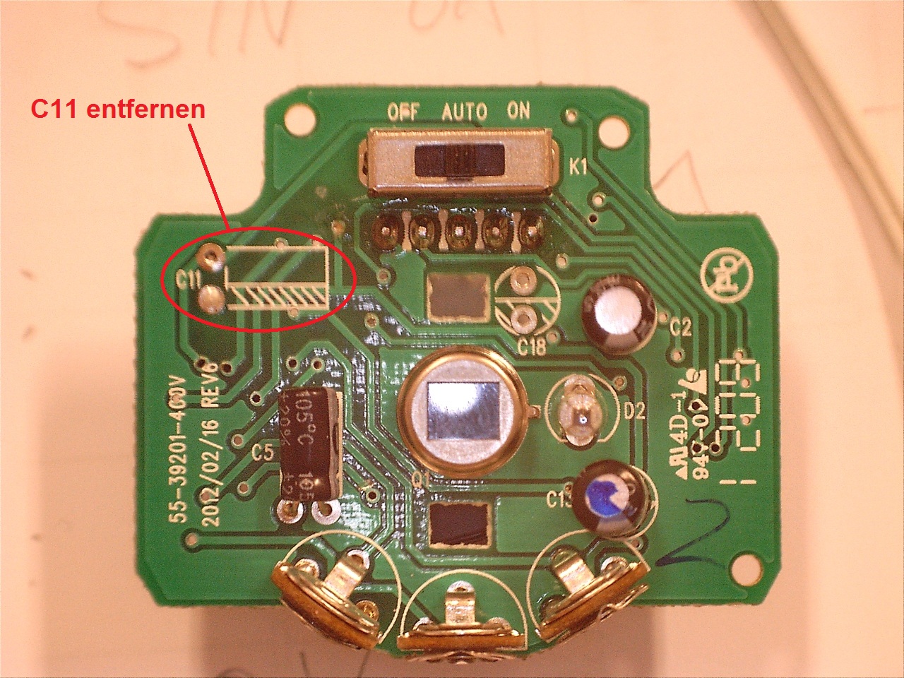

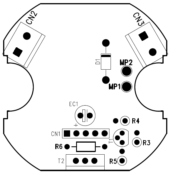

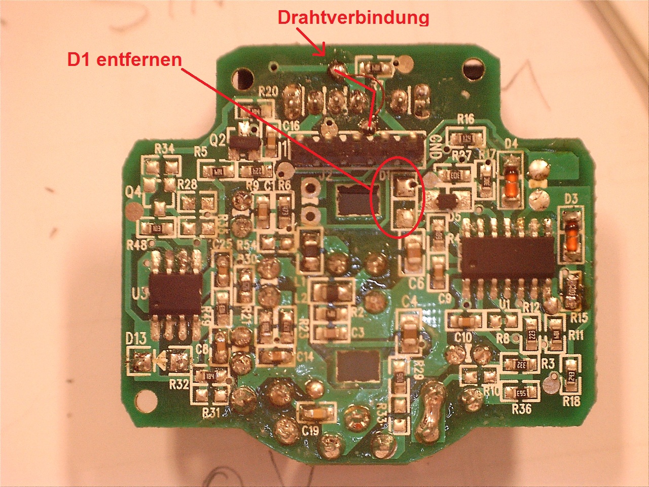

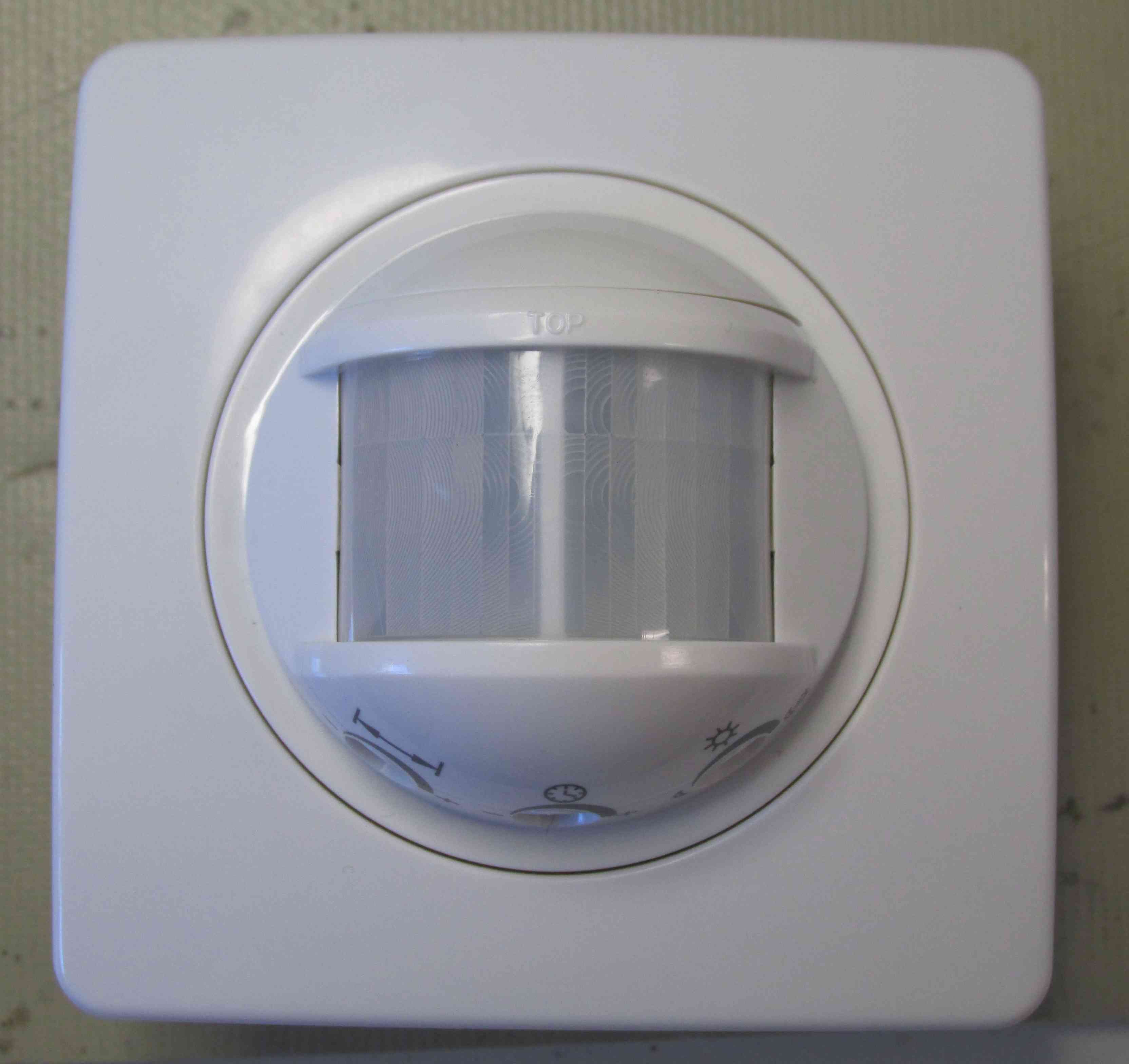

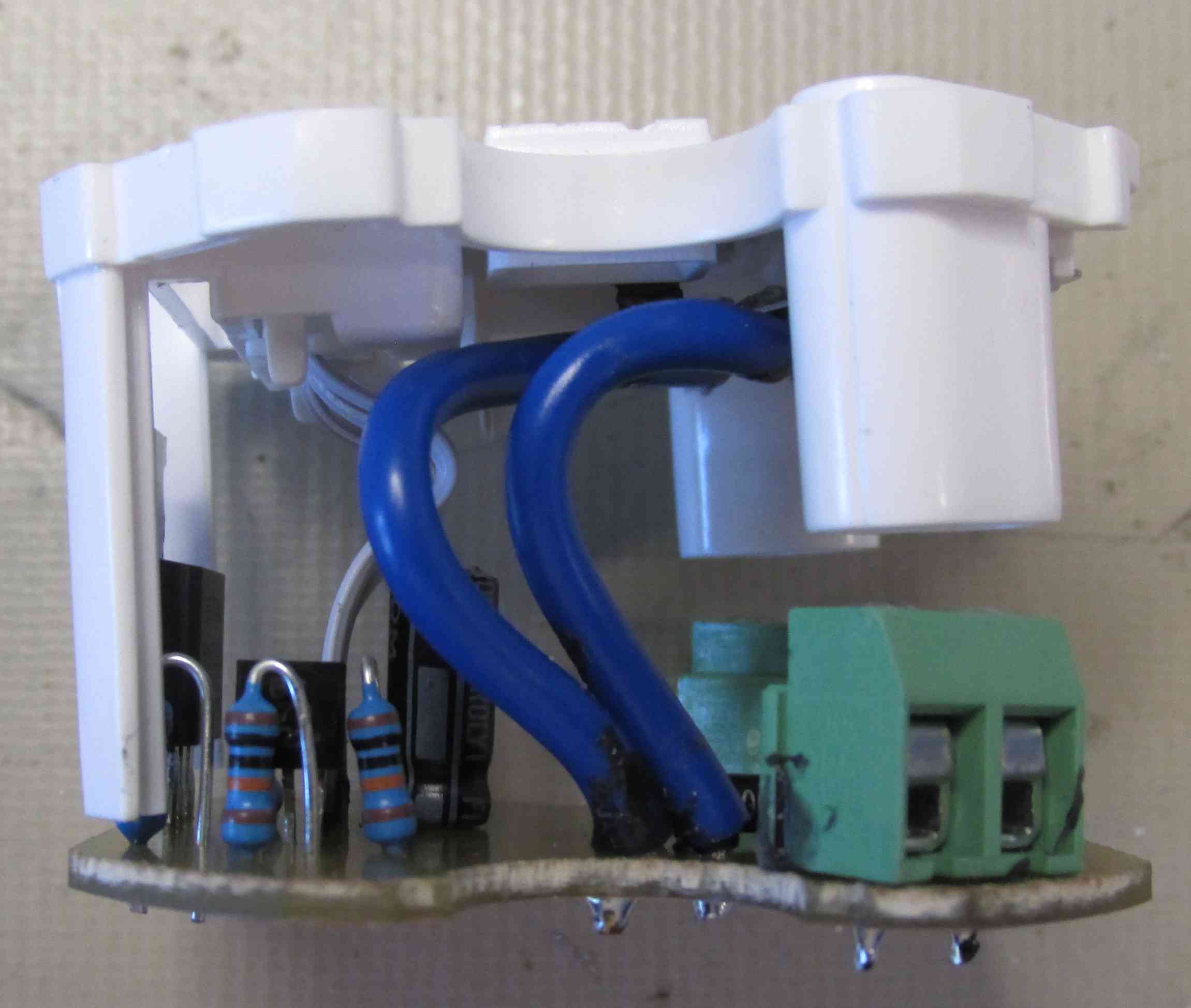

Bin nun mit dem "POWERFIX Profi Unterputz Bewegungsmelder" fertig geworden! War nicht so leicht wie bei dem Billigprodukt, aber es ist möglich! Der BWM ist ein Lidl Produkt. Er ist manchmal bei Lidl und aber auch im Netz verfügbar. Preis: ca. 12-20€/STK Kostet zwar etwas mehr, aber Optisch um einiges schöner als das Billigprodukt. Leider muss auch noch die Sensorplatine modifiziert werden damit es mit 24V funktioniert. Top.jpg: D1 entfernen und eine Drahtverbindung wie auf dem Bild herstellen Bot.jpg: C11 Entfernen wenn man die Zeitverzögerung deaktivieren will Mit diesem Umbau ist die Heligkeitseinstellung und die Empfindlichkeitseinstellung noch einstellbar. Wenn man auch C11 entfernt ist die Zeiteinstellung wirkungslos und man hat einen ständigen Trigger. Von der originalen Netzteilplatine nimmt man sich die 2 poligen Klemmen runter. Diese können auf der Ersatzplatine wieder verwendet werden. Auch der Sicherungshalter wird wiederverwendet indem man die 2 blauen Kabel ablötet und bei der neuen Platine wieder anlötet. Das Flachbandkabel wird ebenfalls abgelötet und wieder an der neuen angelötet. Auch besitzt der BWM einen Ein/Auto/Aus Schalter. Dieser befindet sich auf der oberen Seite und der BWM kann durch hin und herschieben des Schalters ein oder ausgeschaltet werden. Nun beachtliche Messungen: BWM im Standby: Stromaufnahme ~36-50µA == 1,2mW BWM mit Ausgang geschaltet: maximal 1,791mA == 43mW Weniger geht nicht mehr! Viel Spass beim Nachbauen!!
Ich melde mich hierzu nochmal! Und zwar ist meine SPS im neuen Haus nun im Betrieb sowie auch die Bewegunsmelder. Alle verrichten braf ihre Arbeit. Nun ist mir aber ein Verhalten der Bewegunsmelder das nicht so gut ist aufgefallen: Durch die Abhängkeit des Sensors von der Hellikeit triggert er nachdem das Licht angegangen ist nicht nach. Das ergibt das Problem, dass wenn die Zeit abgelaufen ist und das Licht wieder ausgeht gleich wieder angeht wenn man noch z.b. im Gang ist. Wenn man die Helligkeitsempfindlichkeit ändert, dass er wieder triggert schaltet auch am Tag das Licht ein. Wie verhalten sich da andere Bewegungsmelder. Ich schätze "teure" Lösung haben einen µC drinnen der dann trotz zu Hell nachtriggert wenn der Ausgang aktiv ist. Als Lösung geht: Zeitabhängig zu Sonnen Auf/Untergang (So habe ich es jetzt eingestellt) Globaler Helligkeitssensor (Zukunft mit OPT101)

Also das von dir geschilderte Verhalten hab ich noch bei keinem BWM gesehen. Hast du die Ausschaltzeit im BWM eingestellt oder in der übergeordneten Steuerung? Haben sich die auch schon im Originalzustand so verhalten? Wenns etwas teuerer sein darf, dafür funktioniert, schau mal hier: Beitrag "Artikelvorstellung "24V UP-Einsatz für Bewegungsmelder von Jung, Berker und Gira"" Für die neue Version warte ich nur noch auf die lasergeschnittenen Frontbleche und die Leiterplatten. Christian_RX7
Vorher habe ich sie nicht geprüft/verwendet. Die Zeitverzögerung des BWM habe ich deaktiviert und nehme ihn als Trigger für die SPS her. Ich kenne von einem Busch & Jäger BWM aber das gleiche. Bei uns in der Arbeit am WC ist ca. 5 Minuten eingestellt. Wenn man nun ein paar Sekunden vorher reinkommt steht man etwas später im Dunkeln. Kann aber auch eine älter Version sein...
Dann ist das Verhalten aber auch klar. Dein Bewegungsmelder erkennt dunkel und Bewegung, somit triggert er die SPS, das Licht geht an und für den Bewegungsmelder ist es hell genug. Wenn du dich jetzt kurzzeitig nicht bewegst, schaltet der Melder ab, was du aber nicht bemerkst, da die SPS ja ncoh eingeschalten hat, da es nun aber zu hell ist, triggert er nicht mehr weiter, die Zeit in der SPS läuft ab und sie schaltet das Licht aus, BWM erkennt dunkel und bewegung, somit geht das Spiel von vorne los. Lass die Verzögerungszeit dem BWM nachen und schalte so das Licht, dann geht es. Ausserdem kann sich noch ein Problem bei deiner Version einstellen, nach dem Abschalten des BWM stellt er sich für etwa 2 Sekunden tot, um keine Fehlerkennung durch abkühlende Leuchtmittel zu haben. PS.: Busch und Jäger ist zwar teurer, aber von gut weit entfernt. Christian_RX7
