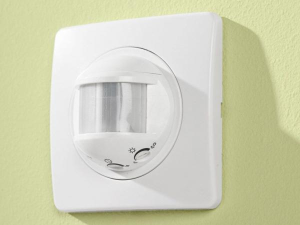

Als ich meinen Bewegungsmelder für 24V umgebaut habe wurde ich im Netz nicht fündig. Deswegen habe ich diesen hier umgebaut: Beitrag "Umbau eines Bewegungsmelders für 24VDC" Sehr Preisgünstig! Der Bewegungsmelder hängt nun über ein Jahr an der SPS - funktioniert noch tadellos. Aber ist gut das nun schon mehrere Alternativen gibt. Mein nächster sollte der Powerfix Profi Unterputz Bewegungsmelder von Lidl sein. Dieser ist doch etwas "schöner" als der von ChiliTec. ChiliTec: ca. 10,-/STK Powerfix: ca. 15,-/STK

@Robert: Weiter oben ging es um Alternativen, die "leider" nicht zur Schalterseriepassen. Und bevor ich Lidl einbaue, nehme ich lieber n PIR in ner Blindzentralscheibe der entsprechenden Serie. Daneben noch IR Empfänger und Sendediode, sowie TempSensor und das Ding ist weit aus tüchtiger als ein überteuerter Bewegungsmelder eines Schalterherstellers... Zudem muß ich Dich entäuschen was deine Wertung "billig-bastel-pir" angeht. Diese Dinger sitzen in sovielen (auch teuren) kommerziellen Produkten und laufer sehr zuverlässig, auch wenn man das nicht glauben mag, weil man an Preise >50,- gewohnt ist durch die Premiumherstellen :)
