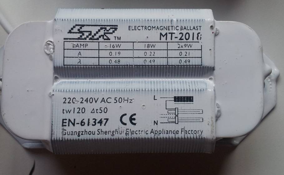

Konkret handelt es sich um ein Vorschaltgerät aus einem
Lichthärtungsgerät, dem ich ein neues Gehäuse und eine neue Ansteuerung
verpassen möchte.
Im Anhang befindet sich ein Bild mit den Daten des Geräts, angeschlossen
habe ich 2 9W Röhren..

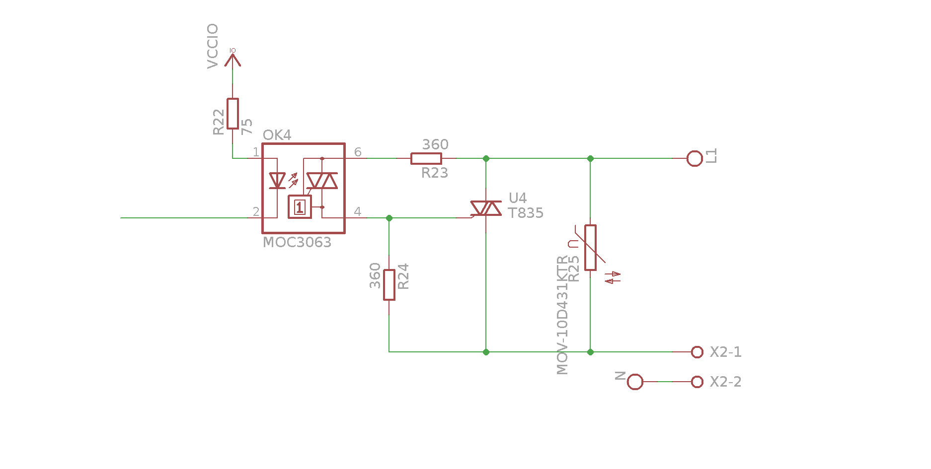

Beim Triac handelt es sich um einen T835-600G-TR Snubberless,
spezifiziert für 8A und 600V. Kann ich diesen Triac im gegebenen
Anwendungsfall wirklich ohne Snubber verwenden? Um Spannungsimpulse zu
begrenzen habe ich ihm mal einen Varistor (430V Varistorspannung)
verpasst.
Bei der ursprünglich im Gerät verbauten Schaltung wurde übrigens ein
Triac für 2 Vorschaltgeräte verwendet.
Funktioniert die angehängte Schaltung zuverlässig oder zerlegt es mir
nach ein paar Einschaltvorgängen den Triac?
Die 2. Frage ist, ob es sinnvoll ist den µC (Atmega168) und den MOC3063
mit verschiedenen Spannungen zu versorgen (z.B. aus 2 getrennten
Spannungsreglern), wie das bei Relais gerne gemacht wird?
