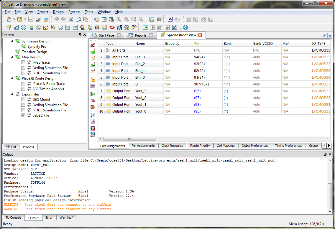

Ich hab eure Verbesserungen umgesetzt, denke ich. Siehe Anhang. Ich
wollte das Konstrukt mal auf meinem Eval-Board laufen lassen, aber beim
Mappen der Pins tauchen meine "clock"- und "reset"-Eingänge nicht auf,
beim Übersetzen kommt die Warnung "Port [clock|reset] dies not connect
to any buffers". Die anderen Ports (Bin, S und Yout) sind vorhanden.
Ähem. Clock und Reset wollte ich als Pins aus dem FPGA (MachXO2-Board
von Lattice) herausführen. Wo ist da nun noch der Fehler?

Stell mal dein LPF-File rein (mit den Portmappings) - wird überhaupt ein
externer Takt verwendet?
von Chris2k (Gast)
LPF-File ist im Anhang. Das wird doch automatisch erzeugt, oder? Ich
habe im Spreadsheet View in Diamond die Ports Bin_3 .. Bin_0 und S an
die von mir gewünschten Pins gemapped. Yout_3 .. Yout_0 habe ich noch
offengelassen, weil ich mich zunächst über den fehlenden Rest
(clock/reset) gewundert habe.
Als Clock für den Zähler wollte ich einen Signalgenerator verwenden.
Aber wie beschrieben erscheint clock und reset nicht (ss.png).
Genauso war ich auch beim Lauflicht vorgegangen, da hatte ich aber keine
Eingangssignale verwenden müssen.
(Beitrag "Re: Infos zum Umgang mit "Lattice Diamond"?"). Die Ports hatte
ich da auf die Pins vom FPGA gelegt, wo die LEDs angeschlossen sind.
"Eigentlich ganz einfach", dachte ich mir ;)

Ich habs mal so probiert, die lpf-Datei per Hand zu bearbeiten. Die
Meldung "does not connect to any buffers" bleibt bestehen, und es kommen
noch zusätzliche Warnungen zum Vorschein. Also eigentlich müssten die
Ports der entity zaehl_mul im spreadsheet erscheinen. Ich versteh's
nicht.

von Lattice User (Gast)
Hat mit der Pinzurodung nichts zu tun. Solche Fehler enstehen meistens
(bei mir zumindestens) wenn der Synthesiser der Meinung ist er müsste
wegen einen kleinen Fehler alles wegoptimieren.
Das spuckt Synplify aus:
W  CL169  Pruning register Qint(3 downto 0)    zaehler.vhd (17)  Test5.srr (22)  19:20:56 Fri May 11  compilerReport
W  CL240  q is not assigned a value (floating) -- simulation mismatch possible.   zaehler.vhd (8)  Test5.srr (21)  19:20:56 Fri May 11  compilerReport
In zaehler.vhd wird den Ausgangsports q nichts zugewiesen.
von voodoofrei (Gast)
Stimmt - da der Prozess keine Ausgangssignale zuweist, wird alles
gnadenlos wegoptimiert.
