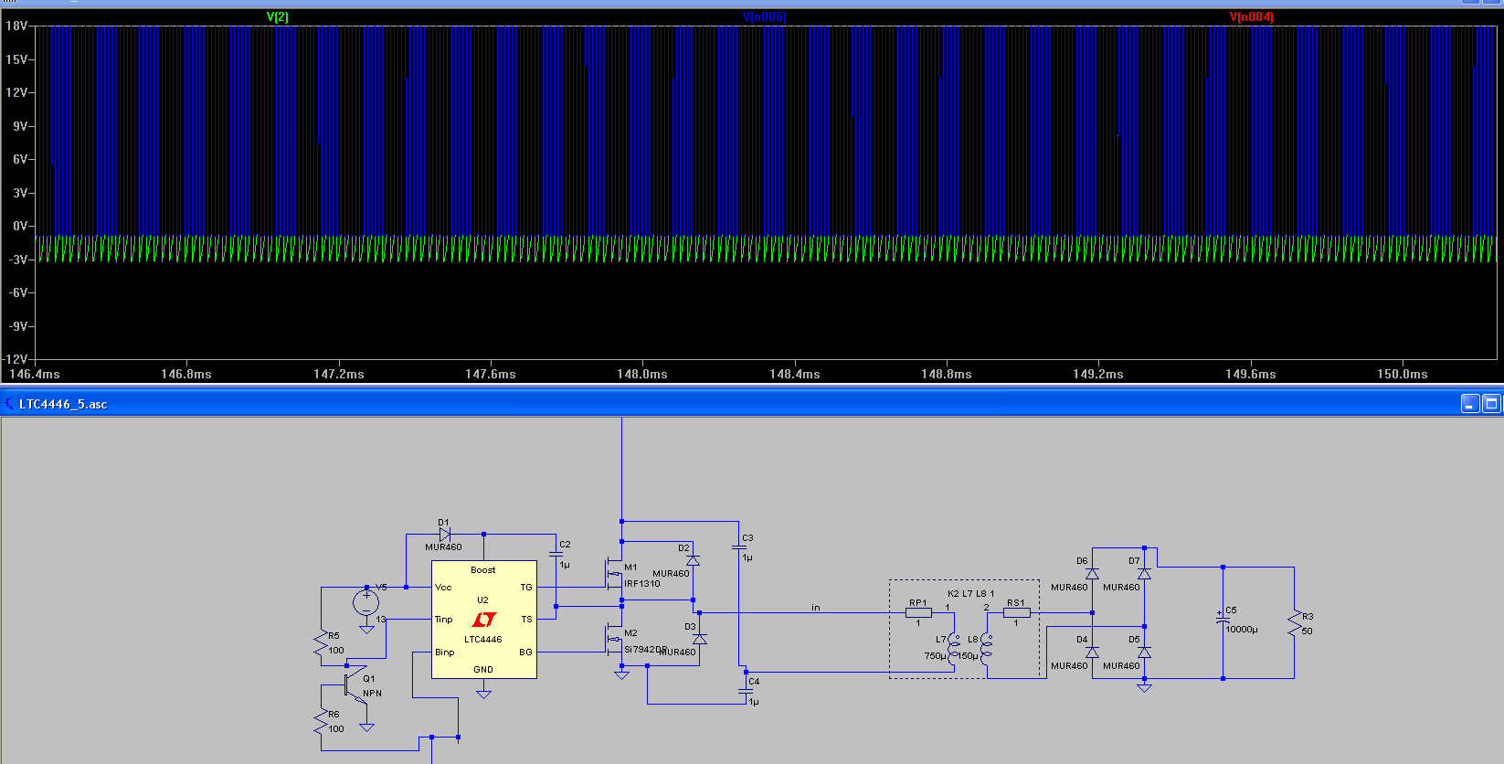

ich hab mir in LT Spice IV einen Halbbrücken Gegentaktwandler gebaut.
Jetzt ist ja das Anschließen der Masse in LT Spice IV nicht ganz
unkritisch.
Je hochohmiger die Last ist, umso kleiner ist der Versatz zwischen Masse
und dem Transformator, daher dachte ich zuerst, dass es was mit der
Diodenspannung zu tun haben könnte. So sicher bin ich mir da
mittlerweile aber nicht mehr.

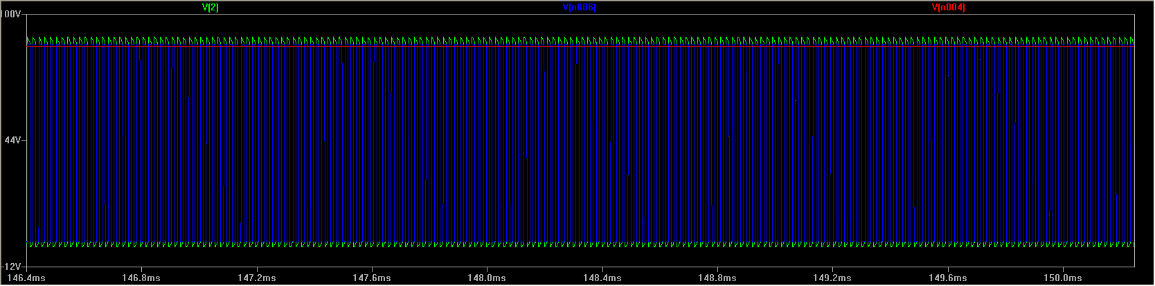

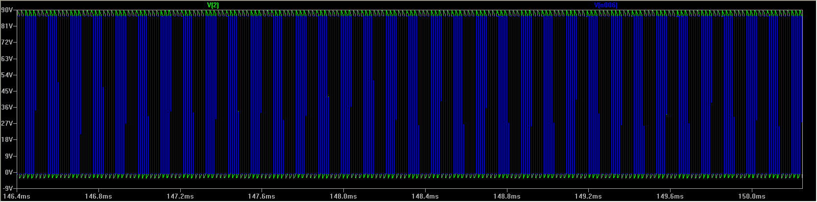

Das grüne ist die Spannung am Transformator, zwischen dem Widerstand RS1
und der Spule
Das blaue ist die Spannung hinter dem Widerstand RS1
Die Rote Linie ist die gleichgerichtete Spannung hinter den Dioden.

Hallo Thomas,
> unkritisch.
Richtig. Aber in der LTSPICE-Gruppe in Yahoo ist alles prima
nachzulesen.
Mach die Masse im Sekundaerkreis weg, schliesse sie statt dessen ueber
10 MEG an und dann plotte die Spannung am Ausgangswiderstand als
Potenzialdifferenz!
