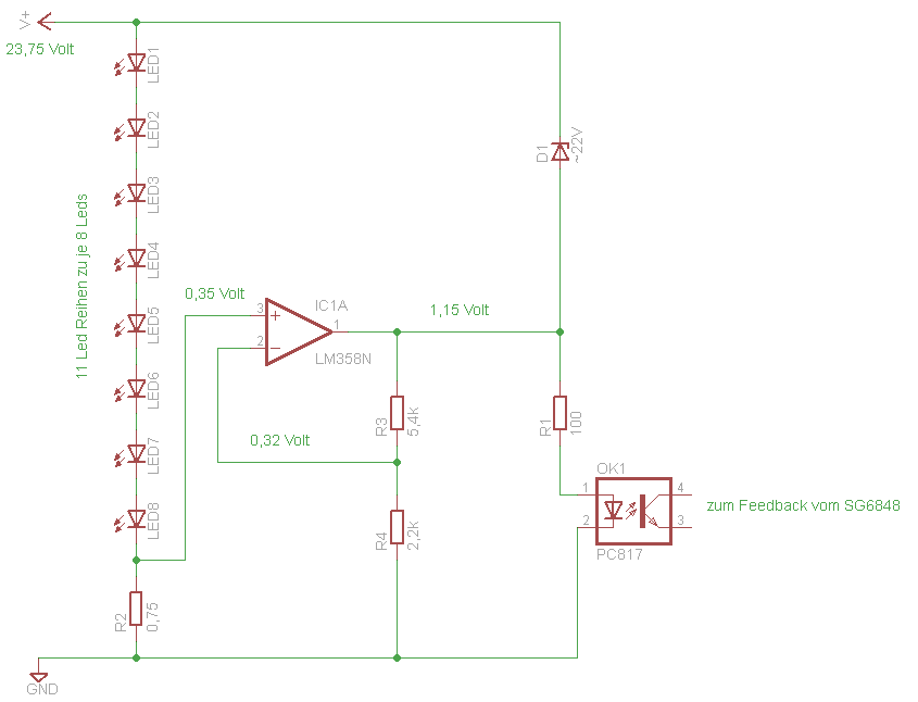

Ich repariere gerade von nem Kumpel eine LED Lampe für die E27 Fassung.
Ist ein recht grosses Teil mit 13Watt und 88 verbauten Led´s.
Das Ding beginnt nach ca. 1 bis 2 Minuten zu blinken.
Hab das mal auseinander gebaut und darin versteckt sich eine Platine
auf der ein Sperrwandler werkelt.
Der Mosfet sitzt primärseitig und wird von einem SG6848 (PWM Controller
IC)
angesteuert. Der IC hängt direkt an den gleichgerichteten 230 Volt und
wird über einen Sense und einen Feedback Pin geregelt.
Der FB Pin wird über den Optokoppler PC817 und der Regelschaltung mit
dem LM358 auf der Sekundärseite versorgt.
Habe auch vermutlich das Problem des Blinkes gefunden. Dürfte der LM358
Opamp
sein, denn wenn ich mit der Messspitze vom Multimeter auf den
Invertierten Eingangspin anhalte beginnen die Led´s wie verrückt zu
blinken.
Den Opamp werd ich die Tage tauschen.
Ich habe im Anhang ein Bild von der Schaltung weil ich die Beschaltung
des Optokopplers so noch nicht gesehen habe und auch nicht verstehe.
Die Spannungen die ich da beschreiben habe habe ich im nicht blinkende
Zustand mit dem Multimeter gemessen. Habe leider kein Oszi zur
Verfügung.
Der Opamp ist als Komparator geschalten.
Ich habe die Schaltung anhand der Platine und der Bauteile erstellt.
Die Werte 0,75 Ohm und 5,4k entstehen durch parallel geschaltene
Widerstände.
Am Ausgangspin des Opamp messe ich 1,15 Volt und über die Diode fallen ~
22,5 Volt ab, also vermutlich eine Zenerdiode.
Die Spannung für den Opto wäre also 1,15 Volt mit 100 Ohm Vorwiderstand.
Wenn aber die Spannung am nicht Invertierten (also 0,35 Volt) höher als
am nicht Invertierten ( gemessen 0,32 Volt) ist sollten doch am Ausgang
die Versorgungsspannung (23,75 Volt) anliegen, oder ?
Wieso messe ich da 1,15 Volt ?
Ich nehme an wenn sich Temperatur bedingt die Led Spannung ändert sollte
der Komparator aktiv werden. Also auf GND ziehen.
Was passiert dann im Optokoppler ?
So ganz verstehe ich das nicht, würd es aber gerne nur der Neugierde
halber.
Kann mir das mal jemand erklären ?
Danke schon mal falls jemand den langen Roman bis hierher gelesen hat
Schopfi

Ich würde mal sagen, das ist eine Strom und eine Spannungsbegrenzer-
schaltung. Die Zenerdiode sorgt für die Spannungsbegrenzung
und der Operationsverstärker für die Strombegrenzung.
R2 ist sozusagen der Stromfühlerwiderstand. Der Spannungsabfall
an ihm wird durch den LM358 verstärkt. Der Optokoppler
meldet dann dem IC das er zurückregeln soll.

Ich habe nochmal die Schaltung angeschaut, und
gebe Mini Float Recht. Es müste eine Diode vom Ausgang
des LM358 zum Optokopler geschaltet werden dann
würde es funktionieren. Aber ich bin immer noch der
Meinung das der LM358 als Verstärker geschaltet ist.
Bei einer Komparatorschaltung müste der Spannungsteiler
R3 R4 auf einer festen Spannung liegen. Hier ist er
aber an den Ausgeng des LM358 angeschlossen, und das
bedeutet eine Gegenkopplung.

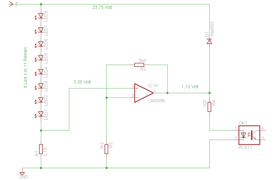

@günther danke !
Hab noch mal genauer über die Platine geguckt und du hattest recht.
Die 2 prallelen Widerstände am Ausgang bilden doch eine Rückkopplung.
Es ist also ein Verstärker mit einem Gain von 3.25.
d.h. wenn am Strommesswiderstand 0,35 V abfallen kommen am Ausgang 1,13
Volt raus die zum Optokoppler gehen.
Die Diode über dem Kopplervorwiderstand hängt zwar an Plus, sperrt aber.
Der PC817 hat eine Vorwärtsspannung von 1,2 Volt.
Also ist der Transistor im Opto gesperrt, und sobald die Spannung an der
Optoled grösser als 1,2 Volt wird schaltet der Transistor durch.
Sehe ich das soweit richtig ?
Wie geht dann also die Regelung über den Koppler ??
Der Feedback Pin des Regel IC´s hat lt. Datenblatt eine open Loop
Voltage von 4,5 Volt.
Wenn der Transistor öffnet zieht er dann die Spannung gegen GND und die
Pinspannung wird weniger sodas es dadurch die PWM beeinflusst wird ?
Ja.
Der Aussteuergrad wird verkleinert, wenn
a) Die Spannung zu groß wird
b) Der Strom zu groß wird
Zumindest kann man mutmaßen, dass das die ursprüngliche Idee des (Ich
wage es mal, ihn so zu nennen) Entwicklers war...
Allerdings hat die Schaltung ein Problem, wie ich weiter obern schon
festgestellt hab. Wenn dir eine LED das Flackerverhalten zeigt, geht die
Spannung hoch, die Zenerdiode fängt an zu leiten und speist nicht nur
den Optokoppler, sondern auch den Ausgang des OPV. Der hat aber im
Moment Massepotential, da ja kein Strom durch den Shunt fließt. Ergo:
OPV kaputt oder angeknackst.
Die Schaltung ist murks, da fehlt eine Diode in Reihe zum OPV-Ausgang.
Vor oder nach dem Spannungsteiler, davor ist dabei ein bisschen
"genauer", da der Spannungsabfall über der Diode nicht mit einberechent
werden muss.
Man könnte auch andersrum vermuten, dass der untere Transistor im OPV
bewusst abbrennen soll oder darf, denn für die Stromregelung muss der
OPV den Ausgang nur "nach oben ziehen" können.
mfg mf
hallo !
Leider kenne ich die Entwickler nicht, ist wie gesagt eine LED Lampe für
den E27 Sockel mit 13 Watt und 88 Led´s.
Gleich beim Reinschrauben leuchtet sie auch ganz normal. Erst nach ca.
1-2 Minuten beginnen alle Led´s so ca. 2 mal in der Sekunde zu blinken.
Wenn ich bei offener Schaltung nur mit der Messspitze auf den
invertierten Eingangspin anhalte beginnen die Led´s richtig zu blitzen !
Also die Blinkfrequenz wird schneller.
Die Beschaltung mit der Z-Diode hab ich mir gerade noch mal angesehen,
es
ist so wie gezeichnet. +23,75 V -> Z Diode -> 100 Ohm Widerstand ->
Optokoppler LED -> GND.
Und zwischen Z Diode und Widerstand ist der Ausgang des Opamp
eingehängt.
Ich tippe stark auf einen defekten LM358, ich sag mal ich hoffs.
