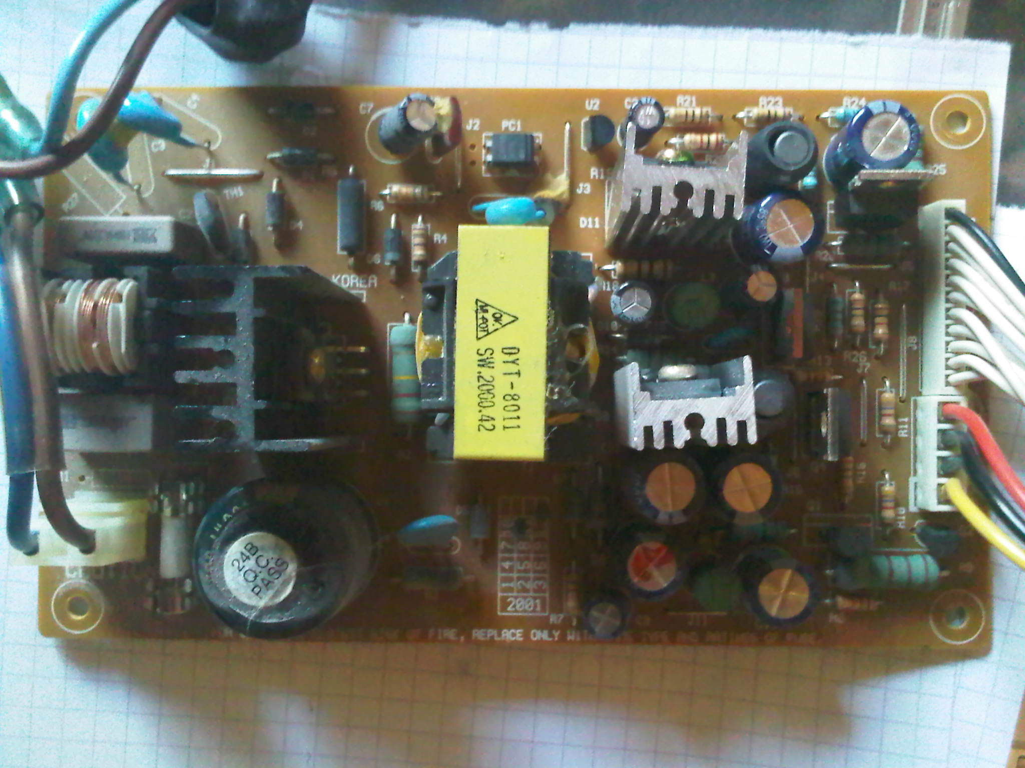

ich hab hier einen alten Festplattenreceiver (Hyundai HSS-825 HCI), der
nicht mehr funktioniert (vermutlich bei einem Kurzschluss im Haus kaputt
gegangen).
-Sicherung funktioniert
-230V kommen auf der Platine an
Habe am Festplattenstromanschluss mal gemessen -> Auf gelber und roter
Ader jeweils zu Masse 0V.
Es tut sich einfach nichts wenn man dem Receiver Strom gibt...
Sichtprüfung brachte auch keinen Erfolg.
Habe mal das Netzteil fotografiert und angehängt. (Die vielen Adern
rechts gehen zum großen, eigentlichen Mainboard)
Wo würde eine Fehlersuche Sinn machen?
Schaltplan scheint es wohl auch nicht zu geben...
Wenn das nichts wird, werde ich ihn wohl doch in den Schrott werfen
müssen.

Das aber nur am Rande. Die Fehlersuche beginnt man am Besten nach der
Methode Quelle->Ziel. Das bedeutet:
-Liegt die Netzspannung an dem schwarz/blauen Anschluß an? ja/nein?
-Ist die Sicherung noch am Leben?
-Ist der PTC-Widerstand noch am Leben?
-Sind die Gleichrichterdioden in Ordnung (alle 4)
-Stehen über dem Ladekondensator ca.320V (VORSICHTIG!!)
-Ist der Leistungs-Schalttransistor unversehrt (auslöten, draußen
messen)
Guck erst mal, was Du damit erreichst aber: Denk dran: Du bist
auf der Netzspannungsseite nicht galvanisch vom Netz getrennt -am
Besten
wäre ein Trenntrafo davor beim Messen....
MfG Paul

von Marcus O. (marcus6100)
C7 tauschen, wenn das nicht reicht den dicken Widerstand wo rechts oben
R6 drann steht nachmessen.
Achtung, der Festplattenschluss ist bei solchen Netzteilen oftmals
abschaltbar.
Wenn das Mainboard also nichts tut, kommt auch kein Strom an der
Festplatte an.
Dafür sind dort oft KA78R12 drauf oder TO220 PNP Transistoren.
Dennoch kann natürlich das Netzteil defekt sein, blöderweise ist es kein
Standardteil mit UC3842, sondern irgendein VIPer oder TOPswitch der
meist auch noch schwer als Ersatz beschaffbar ist.
Sonst könnte man sagen: Alle Halbleiter auf der Netzteilplatine
austauschen, die Sicherung, den Anlaufwiderstand kontrollieren, und es
tut wieder.

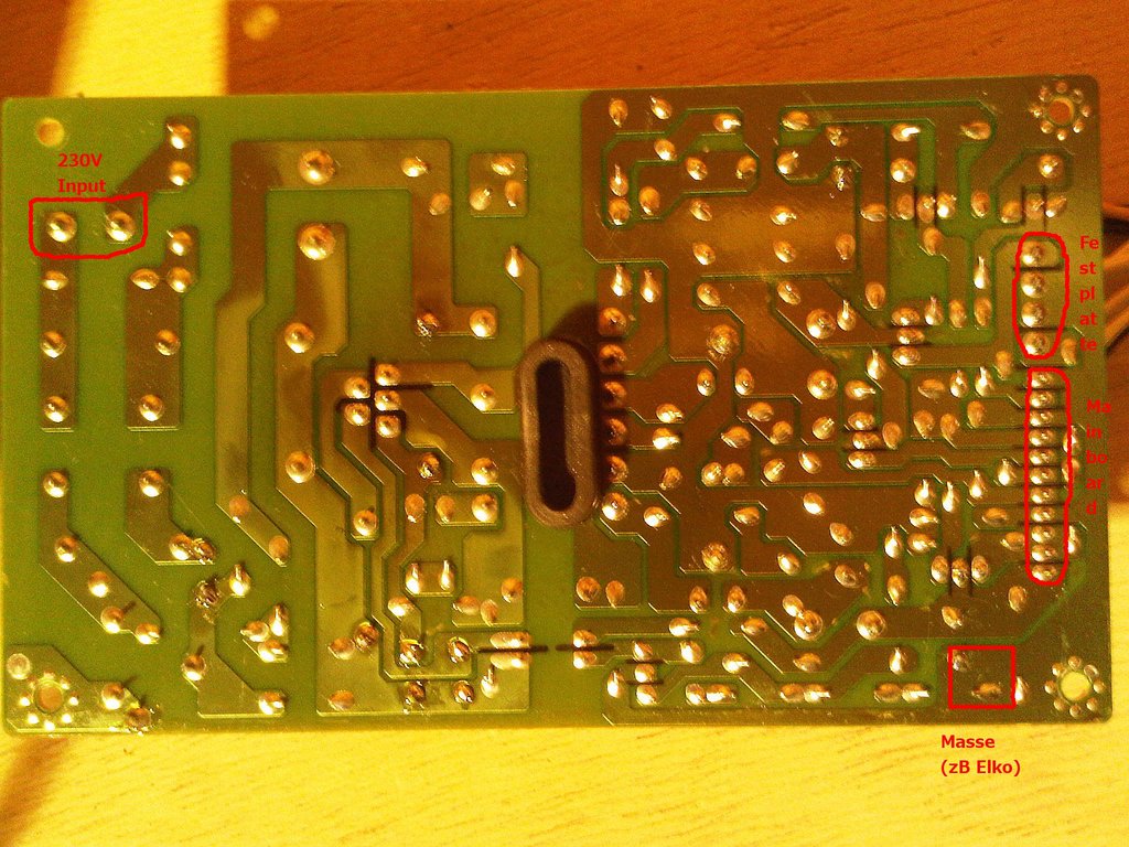

Da hat er recht. Miss mal die Spannungen an dem Stecker mit den
schwarzen/weißen Kabeln. Am besten gegen den Minuspol eines Elkos.
Mindestens dort solle irgendwo eine Spannung > 1V sein.
Hinweis: Schwarz markiert hier lediglich die "1" des Kabels, nicht
unbedingt Masse.

Ich werde als nächsten Schritt messen, ob etwas zum Board kommt. (Danke
für den Hinweis mit dem schwarzen Kabel. Dachte das ist Masse und habe
schon überlegt welches andere hierzu passt)

Da der Ladekondensator 320V hat, kann ich PTC und Gleichrichterdioden
ausschließen, oder??
Konnte auf keinem der Kabel zum Mainboard eine Spannung messen.
Für C7 muss ich erstmal einen passenden Ersatz finden. R6 hat nur ca.
0,5 Ohm (im eingebauten Zustand habe ich dort gemessen. Muss ihn wohl
auslöten?!)
von marcus6100 (Gast)
Zum Widerstand prüfen reicht es nur eine Seite ausloeten. Ich meinte den
großen schwarzen, das ist eventuell r5. Leider ist das Bild unscharf.
Rechts oben neben dem Widerstand ist r6 aufgedruckt
Baue alles zusammen und lasse das Gehäuse offen. Wenn die
Ausgangsspannung des Netzteils pulsiert (Reicht ein einfaches
Multimeter), dann sind die Ausgangs-Elkos tot. Da lötest du einen nach
dem anderen aus und mißt die Kapazität. Kondis nahe einem Kühlkörper
zuerst. Wenn der 50% unter Nennkapazität ist, ist er definitiv kaputt.
von Michael N. (garril)
Ja, das ist R6. Der hat 0,4 Ohm (passt, steht auch drauf, wenn ich das
richtig entziffern konnte)
Ist das der oben genannte PTC?
Wie nun weiter vorgehen?
von hinz (Gast)
Wie heißt denn der Fünfbeiner auf dem schwarzen Kühlkörper?
von hinz (Gast)
PTC gibts da keinen, das hier ist der Shunt.
Der mit dem schwarzen Kühlkörper ist mit "S T R G6153 14 28" beschriftet
(wenn ich das aus dem Augenwinkel alles richtig erkannt habe).
Was mir noch aufgefallen ist: Rechts, die 3 Dreibeiner: 2 Davon sind
senkrecht auf dem Bild zu sehen, der dritte waagerecht. Der obere der
beiden senkrechten hat statt dieser typischen Metallfarbe eben so eine
Kupferverfärbung. Vielleicht ist das bei diesem Typen normal (K C2016 Y
121), sieht halt etwas anders aus...
von Ben _. (burning_silicon)
Das Ding hat keinen Schalttransistor. Der STRGblah ist ein PWM-Regler
mit integriertem Schalttransistor. Wäre er defekt ständen keine 300V
mehr am Zwischenkreis, weil dieser über den Trafo kurzgeschlossen wäre.
Tausch C7 auf Verdacht wie bereits gesagt wurde, danach sehen wir
weiter.
von hinz (Gast)
Gerade die STR-G6153 sind bekannt dafür ihren Defekt nicht unbedingt
durch Kurzschluss mitzuteilen.
> weiter.
Das kann man machen, oder mal die Spannung an ihm messen. (Achtung nicht
vom Netz getrennt!)
> unbedingt durch Kurzschluss mitzuteilen.
Dieses Problem haben alle hochintegrierten Schaltregler. Und wenn's so
ist kriegt der TE das Ding sowieso nicht heil bis er das Ding auf
Verdacht tauscht.
Zu den üblichen Verdächtigen gehört auch die Startschaltung, das wird
der fette 120k Widerstand direkt zwischen STRG und Trafo sein, sowie der
kleine Elko oben mitte ( C7 ? ). Der Startwiderstand sollte mal auf
seinen Wert gemessen werden, kann eingelötet bleiben. C7 auf Verdacht
tauschen.
Der TE hat hoffentlich schon mal geprüft, ob ans Mainboard evtl. eine
Spannung geht? 3,3 Volt und/oder 5 Volt.
Den STRG gibts bei Segor für  runde 11 Euro.
Der richtig große R2 passt.
PTC/NTC (TH1) hat anfangs kurz nach dem auslöten 11Ohm gehabt und das
stieg bei der Messung dann so langsam an.
C7 habe ich getauscht. Da war ein 47µF, ich habe einen 100µF verbaut, da
ich keinen passenden da hatte (müsste aber ja trotzdem gehen, oder?)
Fehler weiterhin nicht behoben. Und ein Teil für 11€ ohne zu wissen,
dass er danach wieder funktioniert (ist ja auch schon alt)...lohnt sich
nicht wirklich.

von Eifriger Leser (Gast)
hinz,
verfolgst du eine Logik?
Tickt das Netzteil leise vor sich hin? Falls ja, liegt vermutlich ein
Schluss im Sekundärkreis vor, ist aber unwahrscheinlich. Da nicht viel
in dem Netzteil drin ist, wirds wohl wirklich der STRG sein.
Ja, das geht auch. Dauert beim Starten halt minimal länger. Über diesem
Elko sollten so um die 12-18 Volt liegen, sollte also am besten einer
mit 25 bzw. 35 Volt Spannungsfestigkeit sein.
Das wird den Fehler auch nicht beheben wenn Du meine Ideen klaust und
aus dem Kontext reißt.
Kannst Du die Spannung an C7 messen? Hast Du die Primärwicklung des
Trafos auf Durchgang geprüft?
Ansonsten kribbelts mir ja schon wieder selber in den Fingern eine
Reparatur zu probieren... Wie alt ist denn das Ding genau, was ist da
für eine Festplatte drin? Würde beinahe sagen bevor Du ihn wegschmeißt
zahl ich das Porto, sollte das Ding noch vollständig sein.
So langsam wurden alle normalen Fehlerbilder abgeklappert. Mir fällt
noch der eventuell vorhandene Optokoppler ein. Wenn deren Schaltung
falsch ausgelegt wird, altern die gerne mal sehr schnell.
<Nein, ich habe nicht nach einem Optokoppler auf dem Bild gesucht. Es
gibt auch Schaltungen ohne diesen>
Diese Schaltung hat einen.
Matthias Sch. schrieb:
> Über diesem
Spannung hatte ich gemessen und lag bei 14 oder 16V (bin mir nicht mehr
ganz sicher). Habe einen mit 25V verbaut.
Einmal kam es tatsächlich vor, dass ich ein leises Ticken hören könnte.
War aber wirklich nur einmal. Glaube, das kam von rechts oben (L4; kA
was das ist...das runde schwarz ummantelte Teil oberhalb des einen Elkos
und links vom anderen Elko; unter R23)
Starkstromer schrieb:
> Baue dir auf die Schnelle einen Trenntrafo aus zwei gleichen Trafos.
> Z.B. 2 Trafos 230V zu 12 V. Verschaltung dürfte logisch sein, oder?
Primär/Sekundär-Sekundär/Primär hätte ich sie verschaltet. Habe heute
allerdings mal mit einem Elektriker gesprochen, der meinte dass
hierdurch trotzdem keine richtige Trennung zustande kommt!?
Und kommt da am anderen Ende wirklich wieder Wechselspannung raus?
Spannung an C7 konnte ich messen. Zum Primärwicklung messen muss ich ihn
erst ausbauen...Werde ich wohl später dann machen.
Mal sehen :) Also mit dem STRG werd ichs notfalls auf jeden Fall
schonmal probieren. (Hat eine 40GB IDE-Platte verbaut, Alter unbekannt)
Wo liegt der?
> Zum Primärwicklung messen muss ich ihn erst ausbauen...
Einfach auf Durchgang prüfen reicht. Oder die Spannung am HV Switch-Pin
des STRG messen, wenn da die volle Zwischenkreisspannung (320V) anliegt
ist der Trafo okay.
Der Optokoppler ist PC1 ganz oben mittig auf Deinem Bild.
Den Optokoppler und die Elkos kannst Du auf Verdacht tauschen wenn Du
sowas rumliegen hast oder von anderen Platinen ausschlachten kannst.
Die Spannung an C7 ist okay, wenn's der Optokoppler nicht ist bleibt
fast nur noch der STRG übrig.
Was ist mit R5 (vermutet), der dicke schwarze Widerstand über dem
"Korea"-Schriftzug? Könnte das ein Stromshunt sein, zwischen dem STRG
und der Masse des Zwischenkreises? Wenn ja muß der sehr niederohmig
sein.
Trafo ist mittlerweile auf Durchgang geprüft. Der passt.
R5 hatte wie irgendwo weiter oben schonmal gepostet um die 0,5 Ohm.
Passt also wohl auch.
Werde mir wohl die nächste Zeit ein neues Multimeter beschaffen mit dem
ich die Elkos dann auch durchmessen kann...
Hätte sowieso nicht genügend da um alle auf Verdacht auszutauschen.
Am Optokoppler habe ich gerade nochmal gemessen. 0-4V kommen rein.
Müsste man da am Ausgang auch eine Spannung messen können? (Wobei das ja
eigentlich nur durchschaltet je nach Eingang, oder?)
Der Optokoppler funktioniert in die andere Richtung: Der "Eingang" ist
eine LED auf der Sekundärseite, die fast immer von einem TL431 (U2)
angesteuert wird wenn die gewünschte Ausgangsspannung erreicht ist. Dann
beginnt auf der Primärseite ein Phototransistor zu leiten und zieht an
einem Pin des STRG (Feedback) Strom nach Masse, woraufhin dieser das
Tastverhälts der PWM und damit die übertragene Leistung reduziert.
Wenn Du auf der Primärseite stabile 4V am Optokoppler misst, dann ist
der mit einiger Sicherheit in Ordnung. Allerdings frage ich mich dann
wieso der STRG nicht anläuft.
Es kann sein, daß der STRG eine Schutzschaltung hat, die ihn beim
Überschreiten einer bestimmten Spannung am Feedback-Pin abschaltet. Das
passiert wenn es auf der Sekundärseite ein Problem wie einen Kurzschluß
gibt und dadurch nicht innerhalb einer bestimmten Zeit auf den Sollwert
eingeregelt werden kann (der Phototransistor des Optokopplers also
niemals leitend wird). Allerdings kenne ich solche Schutzschaltungen nur
in der Form, daß sie nach kurzer Wartezeit einen erneuten Anlauf
versuchen. Das Netzteil müßte also periodische Zuckungen von sich geben.
Werd mal schauen ob ich das Datenblatt von dem STRG finde ...
Hab gerade nochmal unter Spannung ein paar Elkos auf Sekundärseite
messen wollen --> alle tot
Ja mitm Multimeter (kann auch nicht max) ist das recht mühsam...
Habe jetzt (hoffe so meintest du das) von den abgehenden Kabeln (zum
Mainboard) die Spannungen zur Sekundärmasse gemessen: 3x 0 Ohm und 3x
ca. 100 Ohm. Rest ist größer.
Bei den 3 Dioden im Sekundärbereich messe ich ja nach Richtung und Diode
zwischen 500 Ohm und 1500 Ohm wenn das Multimeter auf Diodentest (2k
Ohm) eingestellt ist. Die eine Diode hat in eine Richtung 11k (da habe
ich den Messbereich hochgestellt)
Ja was jetzt. Einmal sagst du am Optokoppler pulst es, ein anderes Mal
wären die Elkos tot (Was ich mit keine Spannung anliegend, gleichsetze).
Wenns am Optokoppler-Eingang pulst, pulst es zumindest an einem der
Elkos auch!!
Das kommt mir komisch vor. Kannst Du das mal genauer untersuchen?
Ggf. die Unterseite der Platine scannen (falls Dein Scanner etwas
Tiefenschärfe kann) und markieren wo Du die 0 Ohm gemessen hast?
EDIT:
Ich denke er meint, daß es am "Ausgang" des OK pulst. Also auf der
Primärseite des Netzteils.
Naja, die PWM mit dem integrierten MOSFET ist natürlich ein guter
Kandidat. Löte das Teil aus und messe in der Hand, ob zwischen Drain und
Source des integrierten MOSFETs ein Schluß ist. Dann wäre der MOSFET
durchlegiert. Mehr wird man ohne Scope nicht sinnvoll messen könne.
Und die Gleichrichter-Dioden auf der Sekundärseite noch.
Dann ist sicherlich Schicht im Schacht.
Hier mal die Platine. die 3x 0 Ohm stimmen aber. Da liegt direkt Masse
drauf...
1., 3. und 8. Pin von oben bei "Mainboard"
Also ich habe jetzt im laufenden Betrieb zB den Elko (markiert)
gemessen. 0V...
edit: Optokoppler sitzt auf diesem Bild ganz unten in der mitte (2
Kontakte links und 2 kontakte rechts vom Trafo, die, die mit schwarzen
Strichen getrennt sind)
@Abdul:
Also den STR G6153 meinst du?
Hast du zufällig ein Datenblatt zur Hand damit ich weiß welcher Pin
davon Drain/Source ist?
Oh, das Layout ist ja von besserer Qualität.
Das Datenblatt hat doch Google: KA1H0165R.pdf
Hätte es gerne noch schöner gemacht, allerdings kann der Scanner (habe
es mehrmals versucht) das nicht (Platine schwebt etwas wegen der
Plastikabdeckung des Trafos).
Wenn das nun der große Schaltregler mit dem großen schwarzen Kühlkörper
sein soll (STR G6153) --> Der hat 5 Pins.
Der von dir genannte hat laut Datenblatt 4 Pins
http://dalincom.ru/datasheet/KA1H0165R.pdf
So auf die Schnelle:
http://plaatjes.kg-uitdaging.nl/STRG-6153T.pdf
Könnte sogar deinem Netzteil sehr nahe kommen.
Ich meinte übrigens das kupferne Layout, nicht deinen Scanner ;-)
Oje oje oje ... Was traut sich hier nur alles Tips zur Reparatur von
Schaltnetzteilen zu geben...
> und Source des integrierten MOSFETs ein Schluß ist. Dann wäre der
> MOSFET durchlegiert.
Wie Dir entgangen sein dürfte haben wir bereits festgestellt, daß der
Trafo und der Strom-Shunt okay sind und wir im Zwischenkreis auch brav
320V haben. Was passiert nun wenn ich da einen durchlegierten FET
einbaue?
Und dann verwenden wir für ein Netzteil mit STRGblah das Datenblatt vom
1H0165. KLASSE!!
Die Beschaltung ist doch anhand des Layouts offensichtlich.
Von oben nach unten (Ansicht Leiterbahnseite, letztes Bild):
- PowerFET Drain
- PowerFET Source
- GND
- Feedback
- Vcc
Ich denke weiterhin, daß eine Überlastung vorliegt. Bist Du Dir SICHER,
daß alle sekundärseitigen Dioden okay sind?? Bitte alle Dioden auf der
Sekundärseite des Trafos nochmal messen, direkt am Bauteil. Auch die
beiden auf den Kühlkörpern.
Ben, ich habe das nicht alles im Kopf! Bislang ging ich davon aus, daß
das Netzteil ohne Last getestet wird. Dann müßte es die Regelspannung
halten oder pumpen. Auf jeden Fall angehen.

Sperrichtung unendlich :) Passt also
Für einen Diodentest braucht man die Diode eigentlich nicht auslöten -
außer es hängt eine sehr starke Last dran, die den Messstrom für die
Diode komplett wegsaugt.
Also ich kann jetzt nur von dieser Schaltung sprechen, und da war eine
richtige Messung eben nur im ausgelöteten Zustand möglich.
Die beiden mit Kühlkörper habe ich schon gemessen -> gehen.
Die restlichen werde ich auch noch prüfen, komme aber wahrscheinlich
erst nächste Woche dazu
Joo wenn Du die exakten Werte wissen willst, also wie hoch die
Flußspannung bei 1mA ist dann mußt Du sie auslöten. Aber für einen
einfachen Test geht oder geht nicht braucht man's idR nicht. Die meisten
dieser Dioden sterben doch recht offensichtlich, entweder mit
einhergehender mechanischer Zerstörung oder einer klassischen
bidirektionalen 0-Ohm-Kernschmelze.
Also mechanisch hat man keiner der Dioden etwas angesehen. Und in beiden
Richtungen 0 Ohm hatte auch keine...
dann sind die höchstwahrscheinlich in ordnung.
Bin jetzt leider erstmal ein paar Tage nicht zuhause. Doch so einfach
geb ich nicht auf. Und ein gescheides Multimeter wird auch bald bestellt
