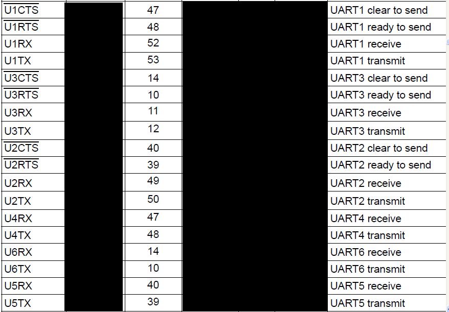

von Klatec (Gast)
Nochmals ein Stück nach vor.
von Carsten S. (dg3ycs)
Hallo Johann,
Klatec schrieb:
> Ich habe seit kurzen mit dem PIC32 begonnen und arbeite nach einander so
> manches Beispiel von Microchip durch. Ein Example mit einem UART habe
> ich auch zum laufen gebracht. Hier wird die UART mit 0 (Null)
> bezeichnet, erstens einmal gibt es beim oben angegebenen PIC keine
> Uart0, sondern diese heißen U1A,U1B,U2A,U2B,U3A,U3B. Durch die
> Port-Einstellungen konnte ich jedoch herausfinden dass es sich um die
> RF4 (RX) und RF5 (TX) handelt.
Also UART0 finde ich tatsächlich sehr merkwürdig, denn normalerweise
sollte es ja bei UART1 beginnen. Was war das denn für ein Beispiel?
Original von Microchip? evtl ein sehr altes?
Oder wurde irgendetwas anderes umdefiniert...?
Aber um zur aktuellen Frage zu kommen:
Hinsichtlich der Bezeichnungen wirfst du gerade glaueb ich nur die
Modulbezeichnung und die Pinnahmen durcheinander.
Der PIC32MX795L hat 6 UARTS die mit UART1... UART6 benannt sind.
(Wobei die höheren Modulnummern abgespeckte Module bezeichnen die nur
benutzt werden können wenn die unteren Module auch nur im Basismode ohne
Hardwareflusssteuerung verwendet werden)
Zu diesen Modulen gehören dann die mit UxTX und UxRX bezeichneten IO
Pins.
Beispielsweise besitzt das Modul UART1 die IOs !U1CTS, !U1RTS, U1RX,
U1TX.
Klatec schrieb:
> Nun möcht ich ein weiteres Beispiel testen und hier wird der UART1
> verwendet, nachfolgend der Code. Im Library Guide gibt es nur UART1 und
> 2 von z.B. der Funktion OpenUART1.
> Es muss doch eine Möglichkeit geben die UART's den Hardware Ein-
> Ausgängen zuzuorden. In den verschieden Beschreibungen konnte ich auch
> keine Hinweise finden. Bitte um Hilfe.
Ja, die Gibt es. Zum einen kannst du ja an den Nummern erkennen welche
IOs zu welchem UART Modul gehören. UART1 alles was mit U1xxx anfängt,
UART2 alles mit U2xxx usw.!
Damit man aber nicht alleine anhand des Pin-Diagramms alles durchsuchen
muss, was ja auch nicht ganz leicht ist da einige Anschlüsse ja einige
Mehrfachfunktionen haben, gibt es im Übersichtsdatenblatt
(PIC32MX5XX/6XX/7XX Family Data Sheet)eine entsprechende Tabelle.
Die UARTs findest du dabei auf Seite 36. Für die 100Pin TQFP -wenn du
das P32ESK hast ist ja ein 100TQFP da verbaut- ist dabei die zweite
Spalte relevant.  ICh habe dir aber jetzt auch mal nur den für dich
relevanten TEil ausgeschnitten und freigestellt angehanden.
Für dein konkretes Beispiel wird ja der UART1 verwendet. Relevant sind
also die Anschlussfunktionen U1RX und U1TX. In der Tabelle erkennt man
dann das dies die Anschlüsse Nummer 52 & 53 sind.
Da findet man dann auch die Info welches Modul in deinem vorher
erwähnten Beispiel mit dem obskuren UART0 genutzt wurde.
Du sagtest du hast die RF4 & RF5 ermittelt, das sind die Anschlüsse 59 &
50. Laut Liste UART2 zugeordnet.
