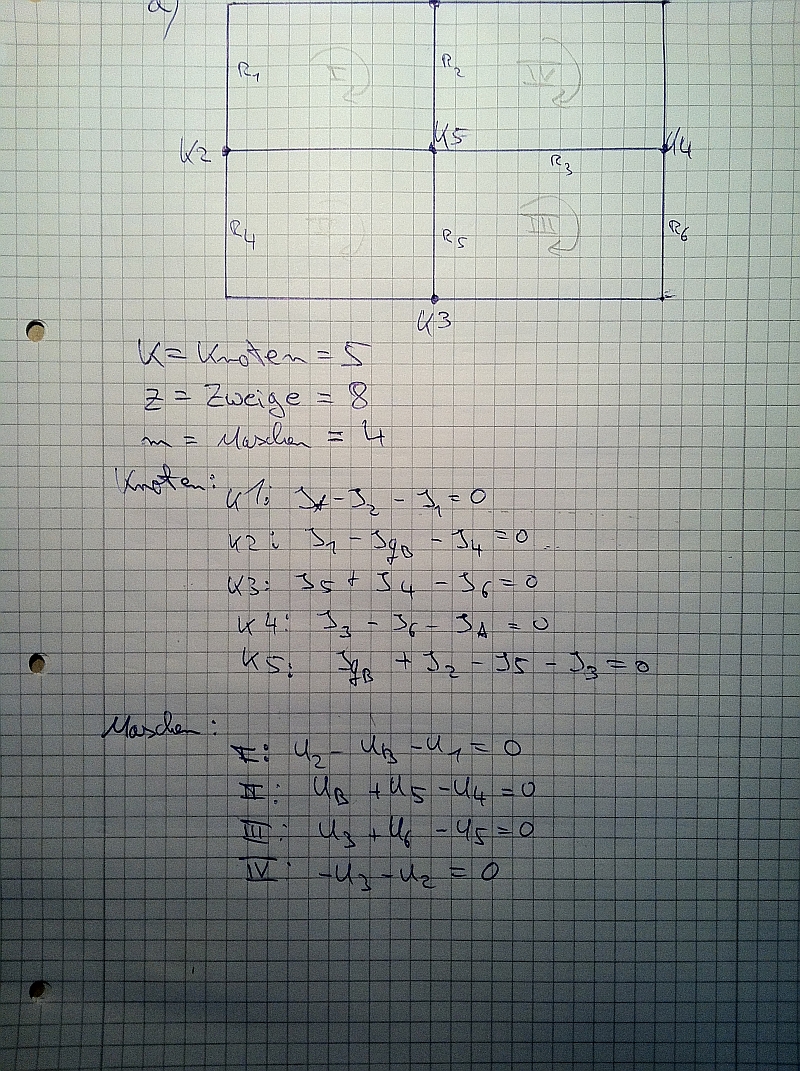

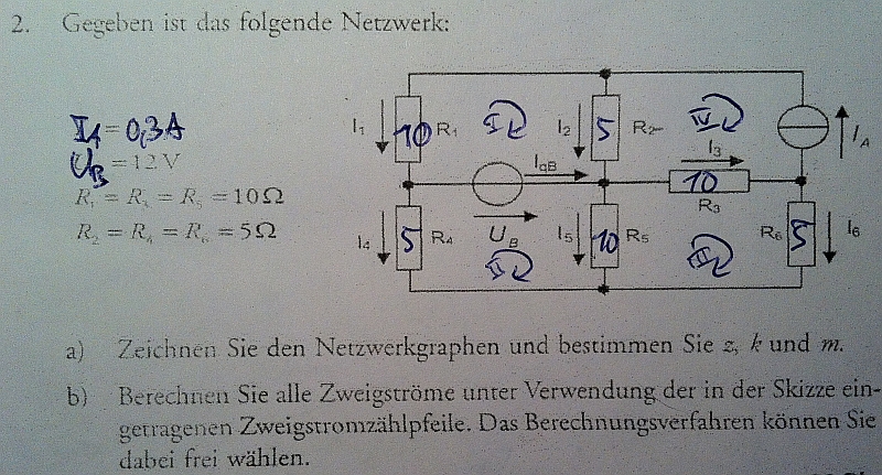

ich habe hier eine Aufgabe und hänge wirklich am Basis wissen.
Ich soll alle Ströme bestimmten. Ia und Ub sind gegeben.
Maschen und Knoten habe ich aufgestellt aber wie mache ich nun weiter.
Ich bekomme da kein Überblick.

Superposition anwenden. Knotenspannungsanalyse, ......
Es gibt eine Menge Verfahren.... Wurden bestimmt auch in Deiner
Vorlesung vorgestellt. Evtl. mal hin gehen?

Mir beide bekannt. Ich habe es mit der Knotenspannungsanalyse probiert.
Nach zwei Seiten vereinfachen durch Gauß komme ich trotzdem nicht
richtig weiter.
Mit kleineren Netzwerken hab ich keine Probleme bei dem hier schon.
