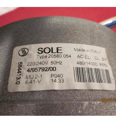

Hallo an allen :-),
ich habe einen Waschmaschinen Motor Sole Type 20 580.054.
Ich würde diesen Motor gerne über einen Schalter an/aus einschalten und
die Drehzahl über einen Poti regeln. Leider bin ich mechaniker und kein
Elektriker :-)....kann mir jemand mitteilen, was ich genau für teile
brauch, bzw. wie des funkt :-)) ??
Wäre über jede Hilfe dankbar.
Grüße
Gast #2675474
Als Waschmaschinenmotor werden meisstens Gleichstrom Reihenschluß Läufer
eingesetzt. Da gibt es aber eins zu beachten, man darf diese Motoren
nicht ohne Last betreiben! Die Motoren gehen ohne Last durch, heißt dass
die Geschwindigkeit solange zunimmt bis der Motor durchgebrannt bzw sich
selbst zerlegt hat.
Google mal nach Glechstrommotor.
Persönliche Seite #2675508
> eingesetzt.
Je nach Alter der Waschmaschine. Früher wurden mei_s_tens
Zweiphasen-Asynchronmotoren mit Kurzschlussläufer verwendet, die zweite
Phase wurde mit einem Kondensator aus der Netzphase gewonnen.
Diese Motoren waren praktisch unverwüstlich, boten aber keine sinnvoll
nutzbare Möglichkeit der Drehzahlregelung.
(http://de.wikipedia.org/wiki/Kondensatormotor und dort verlinkt
http://www.waschmaschinendoktor.de/gelb5.html)
#2675765
Hatten wir das nicht gerade erst??!
> Die Motoren gehen ohne Last durch, heißt dass die Geschwindigkeit
> solange zunimmt bis der Motor durchgebrannt bzw sich selbst zerlegt
> hat.
Waschmaschinenmotore (Reihenschlußmaschinen) zerlegen sich nicht durch
Leerlauf an 230V. Die Lager und Kohlen werden die hohen Drehzahlen nicht
mögen, aber wenn sie in Ordnung sind kann der Motor einen kurzen
Zeitraum problemlos so laufen.
