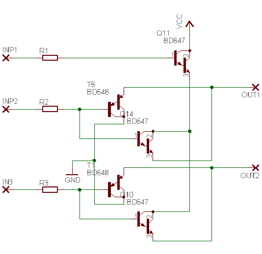

ich möchte eine Gleichstrommotorsteuerung bauen. Jetzt habe ich mir eine
Schaltung (im Anhang) überlegt, mit der ich die Richtung ändern kann und
möchte ganz gerne wissen, ob dass so funktioniert wie ich mir das
vorstelle:
Zustände:
a)Inp1=0 Leerlauf
b)Inp1=1 Schaltung aktiv
Wenn Inp1 auf 1(Aktiv) und Inp2 auf 0 und
a) Inp3=0 => beide Ausgänge liegen auf Masse=>Bremse
b) Inp3=1 => Out1=Masse, Out2=Vcc =>Motor läuft
Wenn Inp1 auf 1(Aktiv) und Inp2 auf 1 und
a) Inp3=0 => Out1=Vcc, Out2=Masse => Motor läuft andersrum
b) Inp3=1 => beide Ausgänge auf Vcc => Bremse
Stimmt mein Gedankengang, oder hab ich was falsch gemacht.
Und welche Transistoren nehme ich an besten:
1. Billig bei Reichelt zu bekommen
2. Spannung >= 15V
3. Strom >=8A
4. Gehäuse egal.
Vielen Dank für euere Hilfe,
Hermann

Bei diesen Strömen würde ich zu Power MOSFET raten. Dann können die
Kühlkörper kleiner ausfallen oder etvl. ganz entfallen. Auch solltest du
die Dioden über den Transistoren nicht vergessen. Alternativ schau dir
mal die Motor-Controller bei www.st.com an. Diese sind recht leicht zu
bekommen, relativ preiswert und vereinfachen das Schaltungsdesign.

Zu den Power MOSFETs:
1. Ich habe mal nachgeschaut und folgende Typen gefunden die  geignet
wären:
N-Typen: 2SK1530, 2SK1723, 2SK1940, 2SK557, 2SK875
P-Typen: 2SJ201, IRF9530, IRFP9240
Natürlich bleibt noch die Frage ob die bei Reichelt zu bekommen sind und
wenn ja wie teuer. Den Katalog hab ich gerade verliehen. Oder soll ich
andere nehmen? Und wie muss ich die anschließen? Mit MOSFETs habe ich
bisher noch nicht gearbeitet (außer ein paar Versuche mit einem
Elektrobaukasten). Oder gibt es irgendeine Seite wo das gut erklärt ist?
2. Ich habe gehört das Transistoren im Schaltbetrieb fast nicht warm
werden. Stimmt das nicht?
Zu den Dioden:
Die muss ich immer von C nach E entgegen der Richtung der Flussrichtung
des Transistors schalten, oder?
Hermann

zu 2
Das "fast" nicht warm werden ist relativ. Über dem Transistor fällt ja
im die Ucesat ab. Bei Darlington
min. 1.4 Volt * 8 A. Macht schon mal 11.2 Watt Verlustleistung und die
sind nur mit ausreichender Kühlung zu bewältigen.
Die Schaltung der Dioden ist korrekt.

@mike
UCEsat 1,4V waren sogar noch geschönt, bei den verwendeten Darlingtons
ca. 2,5 V bei Nennstrom.
Als die bipolaren Darlingtons mit UCEsat von 0,2 V würde ich mir
wünschen. 2A würden mir auch schon reichen und mein Kühlkörperlieferant
müsste sich nach neuen Kunden umsehen.
