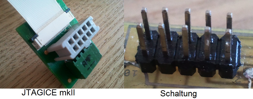

JTAGICE mkII wird nur über den PC mit Strom versorgt, die Schaltung ist
auch nochmal extra über USB mit dem PC verbunden. Aber das JTAGICE ist
eben nicht an der Steckdose angeschlossen;) Ich hab ja auch schon
gegooglet und manche haben halt auch gemeint, dass es evtl. mit der
Stromversorgung zusammen hängt (ich hab aber im Moment eh keinen
passenden Stecker hier, drum kann ichs nicht ausprobieren).
Ich hab mal ein Bild angehängt, von der Verbindung. Ich weiß nicht, ob
das nun JTAG ist oder ISP, aber vll kanns mir einer von euch sagen;)
Danke für eure Antworten!!

Moderator Persönliche Seite #2680914
Direkt, oder an einem (passiven, also "bus powered") Hub?
Das Problem ist, dass es auch 10polige ISP-Stecker gibt.  Die werden
aber von Atmel nicht propagiert, sondern die stammen von Kanda (die
seinerzeit die STK200 mal gebaut haben).  Atmel-Tools unterstützen
mittlerweile generell nur noch 6polig ISP oder 10polig JTAG.
Dein Stecker könnte zumindest JTAG sein, denn vermutlich (man sieht
nicht die kompletten Leiterzüge) sind sowohl Pin 2 also auch 10 auf
Masse.  Die grüne LED an deinem ICE deutet auch darauf hin, dass er
die VTref (Referenzspannung vom Zielsystem) "sieht".
Ich würde auch erstmal auf das von dir schon erwähnte Problem mit
der Spannungsversorgung des ICE tippen.

#2680948
Prüfe mal das Pinout, indem Du nachschaust, wohin die Verbindungen
gehen.
10-pin ISP
MOSI 1 2 VTarg
 GND 3 4 GND
!RST 5 6 GND
 SCK 7 8 GND
MISO 9 0 GND
10-pin JTAG
 TCK 1 2 GND
 TDO 3 4 VTarg
 TMS 5 6 !SRST
   - 7 8 !TRST
 TDI 9 0 GND
fchk

#2681901
Klaus G. schrieb:
> Ich weiß nicht, ob das nun JTAG ist oder ISP,
Das ist JTAG, ISP und Debug Wire.
Der Stecker kommt, so wie er ist, in den 10-poligen JTAG-Sockel oder
wird über den Adapter 6-polig am ISP angeschlossen.
