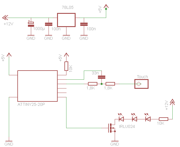

Hallo zusammen, ich habe ein ziemlich ätzendes Problem. Ich habe mir
eine Lichtschalter mit Qtouch gebaut an dem eine 2 m lange LED Leiste
hängt, zuerst auf dem Steckbrett und anschließend auf Lochraster. Der
Code ist hier aus dem Forum
[Beitrag "Re: qtouch - sekt oder selters"] und es läuft
eigentlich alles bestens. Als Prozessor kommt ein Attiny 25 zum Einsatz
mit internen 8MHz Oszillator. Aber alle paar Tage mal, hängt sich der
kleine auf.
Ich habe festgestellt, das das immer nur dann Auftritt, wenn der
Kompressor vom Kühlschrank abschaltet. Danach muss der Attiny resettet
werden. Ich muss dazu sagen das der Qtouch Schalter ca 50cm luftlinie
vom Kompressor des Kühlschranks entfernt ist. An dem Montageort kann ich
nicht viel ändern. Was könnte ich sonst Schaltungstechnisch noch machen,
ich will eigentlich nicht mit dem Watchdog rummurksen.

die 12V kommen aus einem Schaltnetzteil das ca. 1,2A liefern kann, meine
Schaltung braucht mit den LEDs ca. 700mA. Das war so ein fertiges von
einem alten AVM Router. Und ich vergass, Brownout ist beim Attiny auf
ca. 4,1V eingestellt.

#2677508
Simon K. schrieb:
> Quatsch. Der Kompressor ist höchstens die Ursache. Das Problem liegt in
> seiner Schaltung.
Völlig richtig!
@Freeze:
Eventuell hast du irgendwo einen Bleigel-Akku mit 12V rumliegen, welchen
du testweise an deine Schaltung hängen kannst (Eingang 7805). Wenn es
dann nicht mehr auftritt, dann hast du vermutlich eine Störung im Netz
(230V), welche, bedingt durch das Abschalten des Kühlschrankkompressors,
über dein Schaltnetzteil auf deine Schaltung wirkt.
Sollte das so sein, musst du dir Gedanken über Entstörmaßnahmen machen,
sonst bekommst du das Problem vermutlich nicht in den Griff.
Wenn du aus der RC-Modellbauecke kommst, gehen auch ein paar LiPo-,
LiFe- oder LiLo-Packs ;)
Stefan

#2677550
100nF hinterm Spannungsregler sind deutlich zu wenig.
Regler-ICs sind keine HF-Meister, lassen sich daher durch Pulse schnell
irritieren.
Mach noch nen 100µF parallel und der MC kriegt auch nen 100nF.
Am Reset auch 100nF oder direkt an VCC.
In Reihe zum FET-Gate nen 100R.
Peter

Gast #2677642
Hey, super hier ist ja richtig was los.
@Manfred S.
Brownout auf 2,7V werde ich mal ausprobieren, aber auf den Watchdog
würde ich schon gerne verzichten. Mit dem Trafo wäre auch noch eine
spätere option.
@Stefan S.
Das mit der Batterie wäre auch eine gute möglichkeit zumindest die
Spannungversorgung auszuschließen. Kühlschrank und Steckernetzteil
hängen ja leider am selben Netzspannungsstrang.
@Michael H.
Ich verstehe diesen Satz nicht:
>es würde schon reichen, auf der Sekundärseite beim
>Atmel mit RCL und stromkompensierter Drossel zu filtern.
Meinst Du damit, in die VCC Leitung vom Attiny ein L einzubauen, wie
groß müsste die denn sein?
@Peter Dannegger
Die 100nF sind aus dem Datenblatt von ST, gut die haben auf der
Eingangsseite auch noch einen 330nF, da habe ich bei mir nur einen 100nF
und den 1000µF. Mit dem 100R am FET Gate bin ich mir jetzt nicht sicher,
ich glaube Falk schrieb letztens erst noch, das an das Gate kein
Widerstand gehört, sondern eher ein Pullup
@ALL
Erstmal vielen Dank für die Hilfe, ich werde wohl erstmal noch ein 100nF
an den Attiny hängen und ich glaube die 100µF im 5Volt zweig können auch
nicht schaden. Brownout kann ich auch noch ohne großen Aufwand
umstellen, wenn ich wirklich die Drossel noch benötige dann muß ich
wahrscheinlich eh das Ding neubauen. Das klingt nach groß, und das habe
ich Platzmäßig nicht vorgesehen. Da ich aber sowieso den Lötkolben
anschmeissen muß, gibt es dann auch Bilder vom Aufbau.

Gast #2677829
@Thomas Eckmann
Vergiss den 10K in der LED Kette, den habe ich nur auf die schnelle nur
nicht umgelabelt. Das ist ein fertiges LED Band wo immer 3 LEDs einen
Vorwiderstand haben, das ganze Teil wird dann mit 12V betrieben.
Ausserdem habe ich vergessen zu erwähnen, das ich keine PWM mit dem Tiny
mache, also nur ab und an einen Schaltvorgang habe.
Mr. Freeze
Gast #2677977
...schau dir mal deine Vcc und Gnd direkt am uC beim Abschalten des
Kompressors an (mit scope).
Lochraster - Hmmm. Ohne Blick auf die Leitungsgeometrie ist es schwer,
was in der Glaskugel zu deuten ;).
Auf jeden Fall kann es nicht schaden, Power-GND und uC-GND sauber zu
verdrahten. Sternpunktmässig vom 7805-GND Pin mit einer Leitung zum uC
gehen, 100nF möglichst dicht am uC zw. Vcc und GND Pins platzieren.
10uF Tantal am OUT pin des 7805, auch dort sternpunktförmige
Leitungsführung beachten.
Ist die Frage, was Deinen uC zum "Aufhängen" bringt: Versorgungsseitig
oder über I/O pins eingekoppeltes Theater...
Viel Erfolg, tom.
#2678226
Damit meinte ich, zwischen Schaltnetzteil und Linearregler folgendes
Konstrukt: eine Drossel mit 1mH und einen 10 Ohm Widerstand in Reihe und
dazu zwei 47µF parallel.
