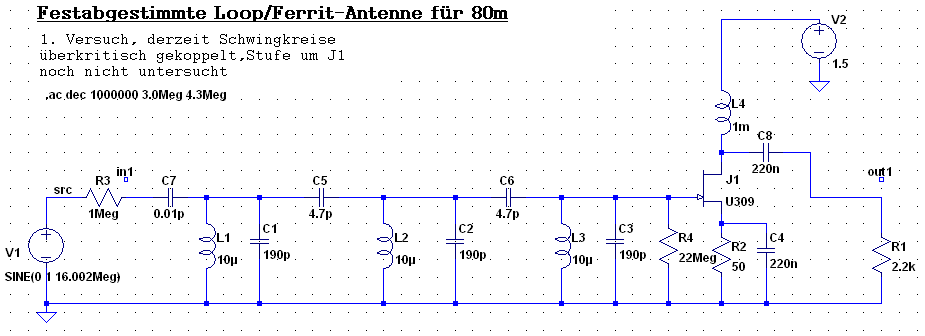

im Anhang die Idee für einen Schaltplan für eine fest abgestimmte
80m-Loop- (oder Ferrit-) Antenne.
Das ganze soll passend zum TT-Audionprojekt verwendet werden können
(also direkt am verbesserten TT-Nachbau vor RF-Regler und Balun
anschließbar sein).
Meine Idee ist eine relativ kleine Loop, eventuell mit mehreren
Windungen, die leicht portabel ist und einen simplen FET-Verstärker zum
Aufholen der Filterverluste und zur Impedanzwandlung hat.
Als FET möchte ich einen BF245A verwenden, finde ihn aber bei LTspice
nicht, deshalb ersatzweise der J309.
Der 22M-R dient nur zur Untersuchung der Übertragungseigenschaften bis
zum FET-Eingang und entfällt im realen Aufbau.
L1 soll die Loop darstellen (C1 soll ein Trimm-C sein) , während L2, C2,
L3, C3 aus 10,7-MHz-Filterspulen plus Parallel-Cs gebildet werden
sollen.
Das Problem ist, dass ich nicht weiß, wie die überkritische Kopplung auf
eine kritische Kopplung vermindert werden kann. Habe ein wenig
rumprobiert, aber die Ergebnisse bleiben dürftig.
(eventuell müssen neben den Koppel-Cs auch noch die Schwingkreise leicht
verstimmt werden !???)
Noch was: kann jemand kurz sagen, wie man bei LTspice ein Oszilloskop
verwendet?

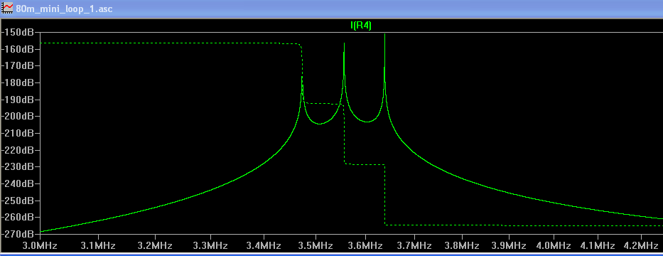

Hier noch die Durchlasskurve.
Bin mir nebenbei gesagt nicht sicher, ob es gut ist, das Signal über
einen hohen R und einen wintzigen C einzukoppeln... !?
Für gute Selektion der Filter und der Loop solltest Du sie so wenig wie
möglich belasten. Ist schon ok so mit dem Widerstand und dem c, wenn ich
mich jetzt auch nicht auf den konkreten Wert festlegen möchte......1 Meg
scheint mir schon was hoch. Kommt aber natürlich auch auf Deinen
Generator- Pegel und Innenwiderstand an.
Letztlich hast Du einen Spannungsteiler aus Generator Innenwiderstand
und dem nachgeschalteten Kram.
Über die Reihenschaltung von dem ganzen werden die beaufschlagten Kreise
aber auch bedämpft.
Aus dem Bauch heraus würde ich eher Werte um 470 Ohm bis 1,5k verwenden,
und den Pegel entsprechend niederiger wählen.

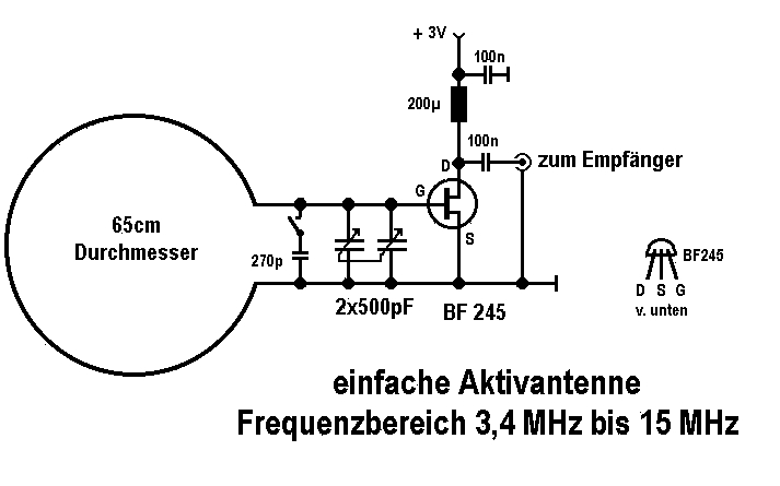

Ich habe mal mit einer Loop für Empfang experimentiert, die an einen 50
Ohm Vorverstärker angeschlossen wurde (real Life, nicht Simulation). Die
Loop hatte so 30 cm Durchmesser und bestand aus 6 (?) Windungen 1,5mm²
paralell mit einem 500pF Drehko zur Abstimmung. Deckte 80 und 160 ab,
und war, so aus der Erinnerung, ein guter Prehselektor.
Ausgekoppelt auf 50 Ohm habe ich über eine einzige zusätzliche Windung,
die mit in der Loop lag.

von B e r n d W. (smiley46)
> wie die überkritische Kopplung auf eine kritische
Durch entsprechende Dämpfung. Zuerst muss durch parallelschalten von
Widerständen eine realistische Güte für die Spulen hergestellt werden.
Die Loop hat 10µ, Güte ca. 320 -> Rp = Q * sqr(L/C) ~= 40k
Die Filter haben eine Güte von ca. 70 -> ~10k
> aber bei LTspice nicht, deshalb ersatzweise der J309.
Im Verzeichnis von LTspice gibt es ein Unterverzeichnis lib\cmp und dort
die Datei: "standard.jft". In diese Datei die angehängten models
einfügen.
Hallo Bernd!
Ach so, die Güte spielt auch eine Rolle!?! Habe irgendwo hier im Forum
ein Vorfilter aus zwei C-Kreisen gefunden, welches ohne Widerstände
aufgebaut war.
--> man kann die Güte durch ein "günstigeres" LC-Verhältnis verbessern?

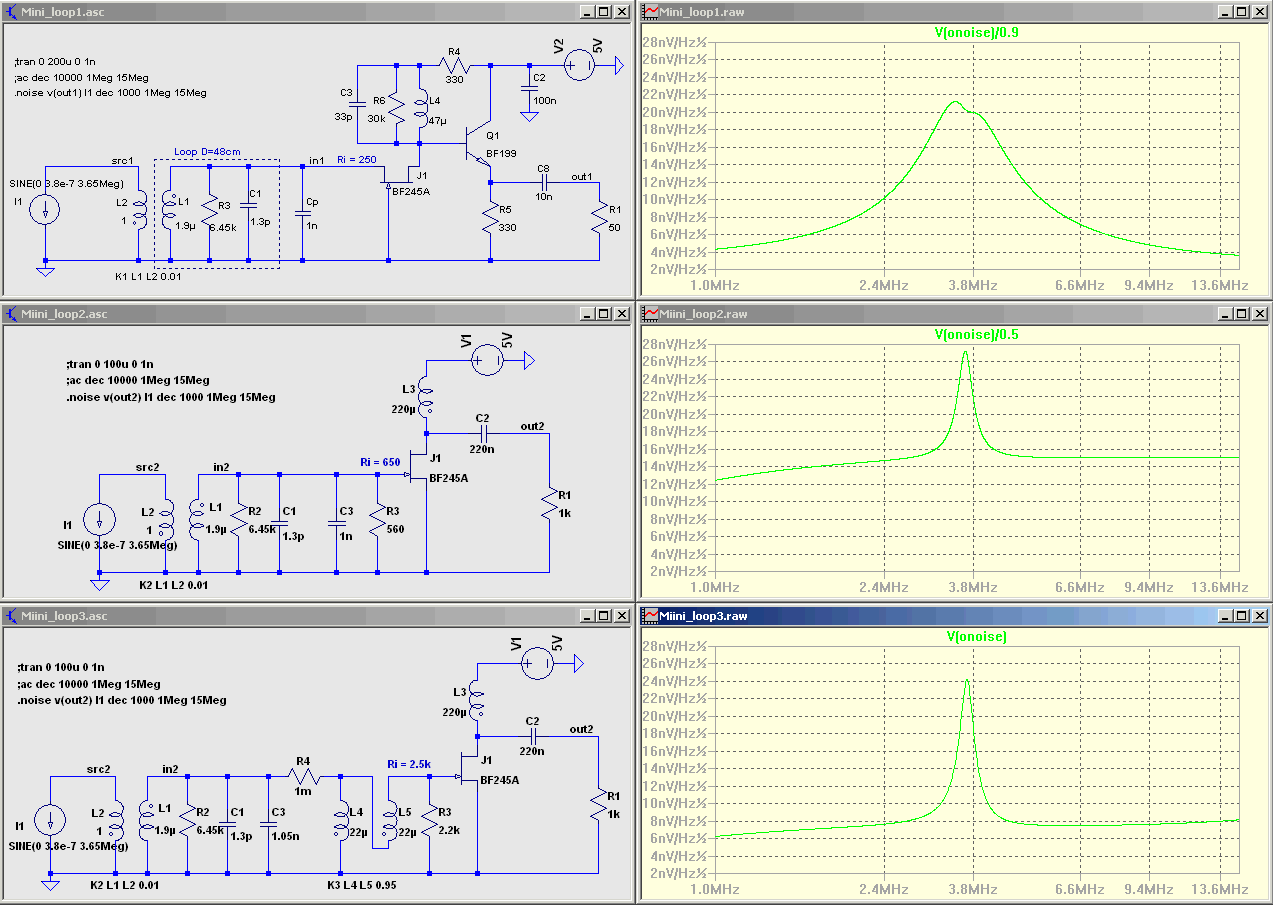

Danke für das Posten der .asc- und .txt-Datei! FET-Modelle sind
eingebunden, sehr schön! :-)
Werde noch die Filterkurven von einem Doppel-LC-Filter und einer
abstimmbaren Loop "gegensimmulieren" um man zu Schauen, ob der Aufwand
eines Aufbaus sich lohnt.

> Der Aufbau mit der Koppelspule
Ist da Koppelschleife oder Koppelspule gemeint? Es geht beides,
Koppelschleife und Koppelwicklung durch Ringkern.
> Habe irgendwo hier im Forum ein Vorfilter aus zwei
> C-Kreisen gefunden, welches ohne Widerstände aufgebaut war.
Deine Induktivitäten haben ein Q = unendlich. Du mußt erst mal die
realen Werte der Bauteile simulieren. Wenn das nicht reicht kann man
weiter bedämpfen. Wird die Bandbreite des Filters zu groß, geht es micht
mehr mit gekoppelten Schwingkreisen. Im Extremfall muß man sogar
Hochpass und Tiefpass hinereinanderschalten. Benutz dafür "AADE Filter
Design".
Serienschwingkreis:   Q = sqrt(L/C)/Rp
Parallelschwingkreis: Q = Rp/sqrt(C/L)
Das ist die Theorie, in der Praxis wird oft der Kupferwiderstand der
Spule höher, was den Gütegewinn wieder zunichtemacht.
> Eine kleine Loop für ein bestimmtes Band, die nicht
> nachgestimmt werden muss, wäre schon eine feine Sachen
Einfach mal nach aktive Breitbandloop suchen, da gibt es einiges. Dann,
falls gewünscht, kann die Loop fest abgestimmt und evt. etwas bedämpft
werden, damit die Bandbreite für 80m reicht. Umschaltbar 40/80m wäre
auch möglich.
Also lieber nicht die Loop direkt in ein Filter einkoppeln, sondern die
selektive / nicht selektive Loop verstärken und dann Filtern.
Nur eine abgestimmte Antenne in Resonanz funktioniert mit
Koppelschleife/Wicklung, weil sonst kein Strom fließt, und nur dieser
läßt sich transformieren. Bei einer nicht Abgestimmten muss die Spannung
aus der Loop direkt verstärkt werden.
Bauform wegen dem Packmass:
http://www.wellenforum.de/topic.php?id=18963
Den Verstärker z.B. so:
Beitrag "Re: KW-Preselektor mit elektronischer Güteerhöhung"
Die Loop wird statt Drehkondensator fest abgestimmt, eventuell zwischen
40/80m umschaltbar. Falls sie zu selektiv ist, kann mit einem Widerstand
ein klein wenig bedämpft werden (1-10k ausprobieren).
> Der Aufbau mit der Koppelspule ist auch keine
> schlechte Idee!
Koppelspulen bzw Windungen findet man bei Magnetischen Antennen häufig.
Bei magnetischen Sendeantennen, deren Wicklung auf eine Windung
degeneriert ist, wird die Koppelwindung kleiner gemacht, typischerweise
10% des Durchmessers, als die Antennenwindung. Das Streufeld spielt in
dem Sinne also auch hinein.
Auch müssen die Wicklungen nicht zwangsweise galvanisch getrennt sein.
Aus Gründen elektrostatischer Aufladung ist es eher günstig, sie beide
im Massepunkt zu verbinden. "Spartrafos" gehen also auch.
Ich hatte damals meine Wicklungen nur über einen 470k Wiederstand zur
Statikableitung verbunden. Ob es nötig war....keine Ahnung. Ich war nur
etwas paranoid damit. ;-)

von hewlett (Gast)
Eine Ein-Windungsloop mit ca. 60 cm Durchmesser, nachfolgend ein FET,
Google mal, dies funktioniert am Besten. Lass die Finger von 20-30cm
Loops mit mehreren Windungen, nur verlorene Zeit.

von hewlett (Gast)
Bau dir so etwas, funktioniert ufb, mehr brauchts nicht.
Hallo KLS
Der erste Verstärker
bedämpft die Loop direkt und das Signal wird komplett zur in der
Verstärkerstufe "verwertet". Dadurch ist hier der Rauschabstand am
geringsten. Die Drossel am Ausgang des JFet ist nochmals in Resonanz,
was die Verstärkung erhöht. Der Durchlassbereich ist breiter und die
Flanken weitab sind steiler.
Die zweite Stufe
bedämpft den Schwingkreis mit einem Widerstand, die Bandgrenzen werden
bei ca. -3dB durchschritten. Das Ausgangssignal ist hier niedriger, bei
einem Schwingkreis am Drain ist Vorsicht angesagt wegen der
Schwingneigung.
Die dritte Stufe
> Wenn der Baluneingang die Loop zusätzlich belasten sollte,
> könnte man ja den Dämpfungs-R entsprechend größer wählen.
Der Baluneingang stellt eine Induktive Last parallel zur Loop dar. Die
Induktivität wird reduziert und die Resonanz erhöht sich. Dies muß durch
eine größere Kapazität ausgeglichen werden.
Ob ein Dämpfungswiderstand von 560 Ohm parallel zur Loop oder 2.2 k am
Ausgang des Übertragers angeordnet wird, macht auch keinen Unterschied.
Lediglich das Signal ist im Verhältnis zum Fet-Rauschen größer. Der Fet
hat aber schon zuvor nur 10% Einfluß auf das Rauschen. Die
Hauptrauschquelle ist der Dämpfungswiderstand. Wahrscheinlich ist das
unterhalb von 15MHz egal, denn Hintergrundrauschen und QRM ist stärker.
Alle drei Varianten sind mit Korrekturfaktoren auf das Signal normiert,
welches eine herkömmliche Loop der selben Größe in Resonanz liefern
würde. Dadurch kann das Rauschen direkt verglichen werde. Bezogen auf
eine Bandbreite von 3kHz beträgt das Rauschen zwischen 1.2µV und 1.5µV.
Vom Ausgangspegel her liegen die Antennen in der Reihenfolge 1, 3, 2.
Gruß, Bernd
@Abdul K.
> denn dann müßte dieser Übertrager ein höheres Q als die Loop haben
Die Loop wird doch absichtlich auf eine Bandbreite von 300 kHz
runtergedämpft. Warum spielt dann das Q des Übertragers noch eine Rolle?
Er benötigt einen hohen Koppelfaktor. Die erste Variante ohne Übertrager
ist sowieso besser.
@hewlett
Durch die geforderte Bandbreite wird das Signal um 20dB runtergedämpft.
Die Antenne liefert also noch ca. 1/10 des Signals Deiner 60cm Loop. Da
macht es IMHO schon Sinn, den Rauschabstand nicht noch weiter zu
verschlechtern.
