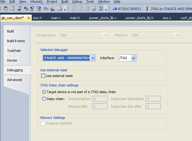

Ja klar, kannst du die Taktrate verändern.
Beim Studio 4.x muß Du bei der Targetauswahl das Häkcen für die
Präfenzen einschalten. Dann wird jedes mal vor dem Download Dir die
Möglichkeit eingeräumt die JTAG-Einstellungen einzustellen. Z. B.
Daisy-Chain oder Taktrate 2 MHZ. Bei 4 MHZ stiegen bei mir immer die
Mega aus.
Insofern. Ausprobieren.
Bei Studio 5.x muss Du über dei Projekteigenschaften den Debugger
konfigurieren.
Screenshots habe ich gerade kein hier.

Sollte schon gehen (hab hier grad aber nur AVR32 Studio zum Testen).
Rechts unter "Targets" oder so gibts einen Eintrag für JTAGICE mkII,
dort rechtslicken, dann Properties. Dann auf das Details Tab,
runterscrollen, "Clock" bzw "aWire Clock" sollte die gesuchte
Einstellung sein.
Wenn das schon auf Maximum steht, dann geht da wohl nicht mehr. Der AVR
ONE (deutlich teurer) ist auf jeden Fall nochmal deutlich schneller.
