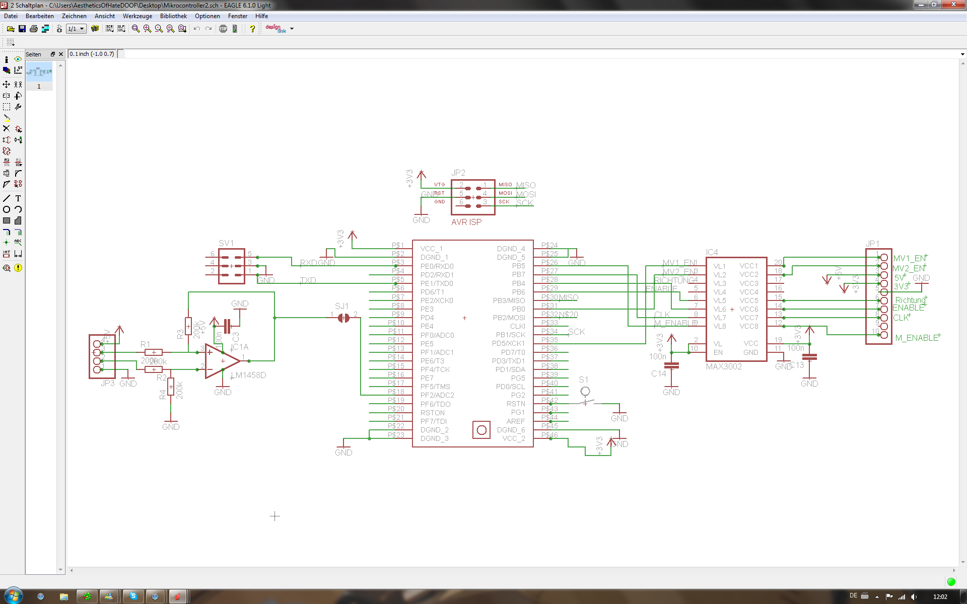

Zum Schaltplan: Links ist ein OP mit Subtrahiererschaltung und noch ein
Stecker an den ein Drucksensor angeschlossen wird.
In der Mitte ist der uC.
Rechts daneben dann ein Leveltranslator und daneben ein Stecker an den
ein anderes Board angeschlossen wird.

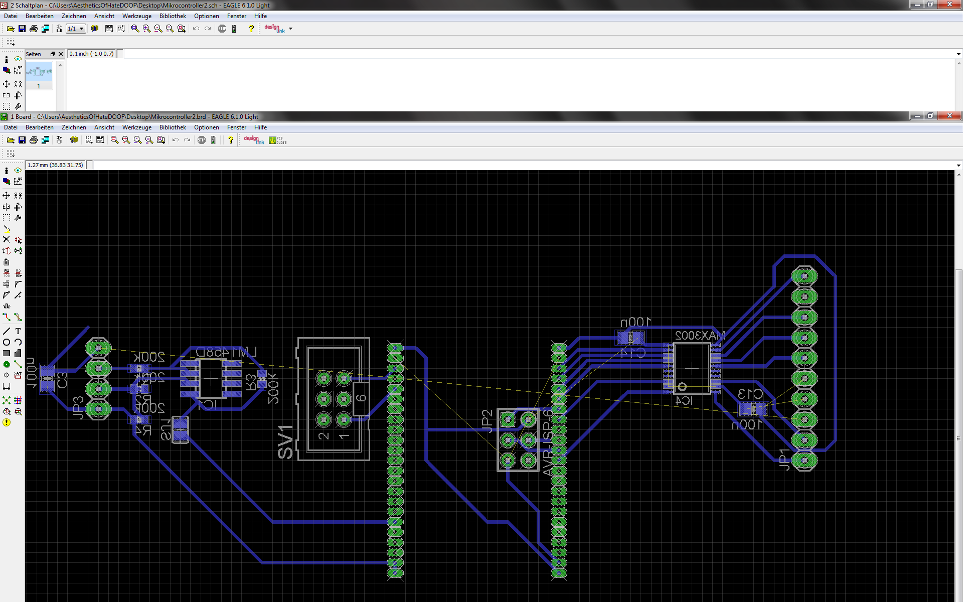

Erstmal danke für die sinnvollen Hinweise.
Das es für jemanden der Ahnung und Erfahrung hat kein großes Problem ist
das schnell hinzukriegen ist mir durchaus bewusst. Nur bin ich noch
Anfänger.
Hier die Dateien. Habe noch mal etwas weiter gemacht. Denke die
Drahtbrücken dürften mich dann weiter bringen.

Ich habe es jetzt geschafft so gut wie alle Kreuzungen zu beseitigen.
Was mich wundert bzw. nicht so ganz verstehe:Ich habe noch ein paar
unverbundene Wires, nur machen die für mich nicht so wirklich sinn da
sie alle and GND sollen, aber die Bauteile sind bereits an GND.
Kann mir jemand sagen wie ich das behebe? Oder missverstehe ich da
etwas?

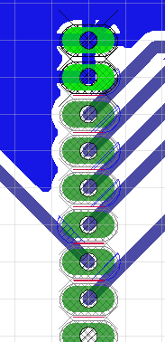

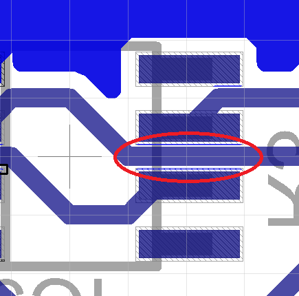

Gast #2681590
Hallo
1. ist der Atmega gesockelt? wenn ja ist das Rastermaß richtig (kann
sein das es 1,28 ist!)? wenn nein was ist das für ein Ding?
2. Du hast sicher kein DRC durchgeführt.
3. Bei C14 hast du den GND Anschluss durch den VCC Anschluss geführt ->
KURZSCHLUSS
4. wenn du rastnet machst werden alle restlichen GNDs verbunden, so sie
denn erreichbar sind. Wenn ich rat eingebe bleibt ein Airwire. Das liegt
daran das dort eine "Masse-insel" nicht angeschlossen ist.
5. Du routest durch Durchkontaktierungen durch!! (siehe angehängte
Bilder!)
6. Soll das Board gefertigt werden? Lad dir von dem Hersteller mal die
DRC rules runter -> Dann bekommst du ne Menge Clearence Errors! Beispiel
3!!
z.B. für PCB-POOL http://www.pcb-specification.com/de
dann auf Layerbelegung -> Layerbelegungsliste Eagle -> Dru Datei
runterladen
Es gibt ein SUPER Eagle Tutorial direkt von denen! Investiere einen Tag
und du wirst weniger Probleme haben! Wenn du das nicht findest such ich
dir das noch raus!
Grüße

Also bei allem guten Willen und auch als Neuling: Es ist ziemlicher
Mist.
Was für ein µC soll es denn sein?? Aus der eagle library ist der nicht
und auch der footprint ist falsch.
Du machst dir wegen Überschneidungen der airwires Sorgen, zeichnest aber
mit Bravur Kurzschlüsse ein (board P$24-31 zum Beispiel) Der Vorposter
hat noch ein paar andere Beispiele genannt.
Auch dein Schema ist unübersichtlich, was durch die bezahlten Knicks
nicht besser wird. (Aus vergnügen macht niemand so viele unnötige Knicks
rein ;-) )
Zieh den Max3002 samt Anhang doch mal ein bischen weiter weg vom µC und
leg die Schrift (label) dann auf den graden Teil des Netzes.
Eagle hat 2 checks: den ERC und den DRC (Help ERC/DRC). Beide solltest
du nutzen.
