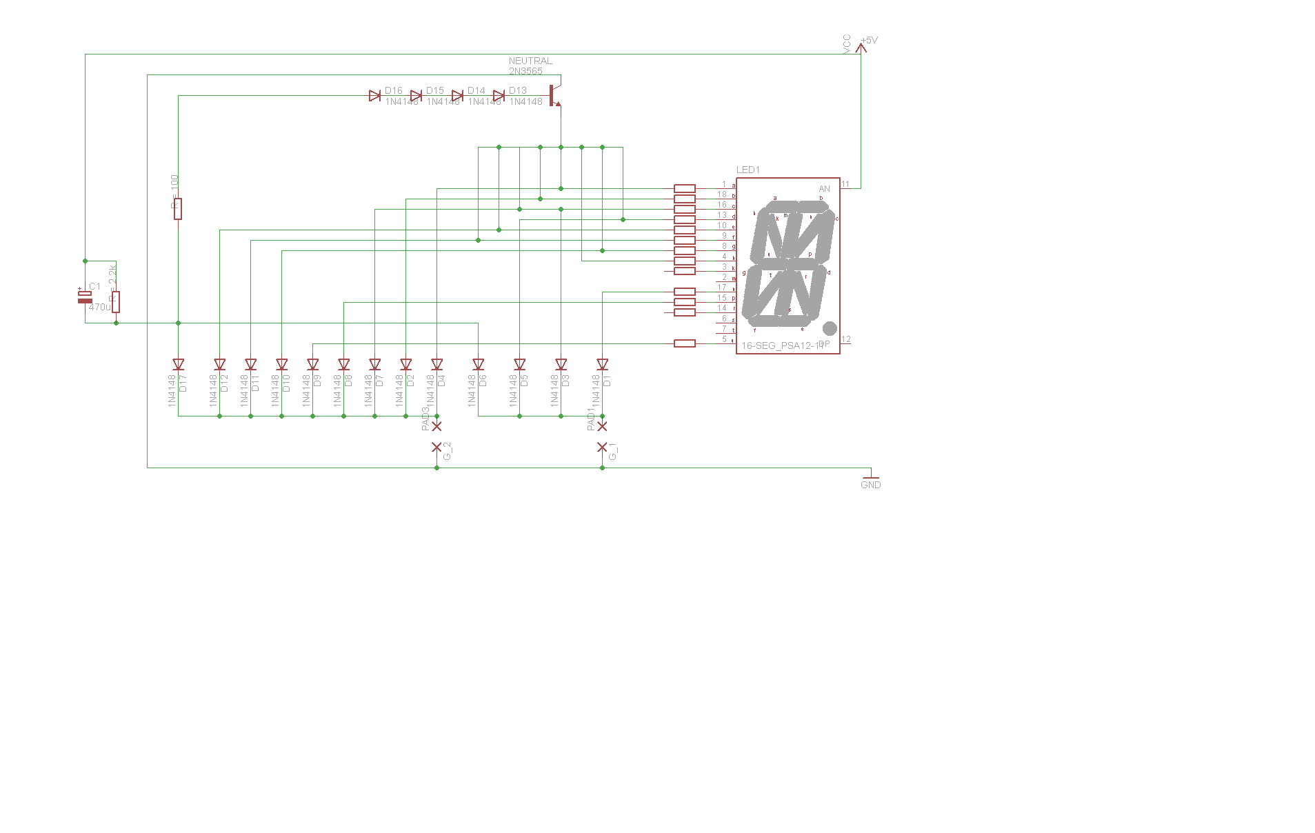

Gast #616445
@ Atzen (Gast)
Für jemanden mit extrem wenig Elektronikhintergrund ist es vielleicht
besser, das  mit einem Diodengrab zu machen. Ist bissel Lötarbeit, dafür
rein "mechanisch" ohne EPROM programmieren. etc.
Dazu musst du zuerst eine Logiktablle aufschreiben, in der verzeichnet
steht welche Segmente bei welchem Gang leuchten. Hier mal nur
beispielhaft für Gang 1 und R, den Rest muss du selber ausfüllen.
Gang       Segmente A1 A2 B C D1 D2 E F G1 G2 H I J K L M
N
1                         1 1
R                    1  1 1         1 1 1               1
Dann brauchst du nur 7 Microschalter oder Reedkontakte, die in den
jeweiligen Gängen geschaltet werden. Von diesen Schaltern wird für jede
1 in der Tabelle eine Diode platziert. Das war schon.
Die Widerstände sind alle 330 Ohm, die Dioden vom Typ 4148.
MfG
Falk

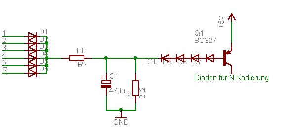

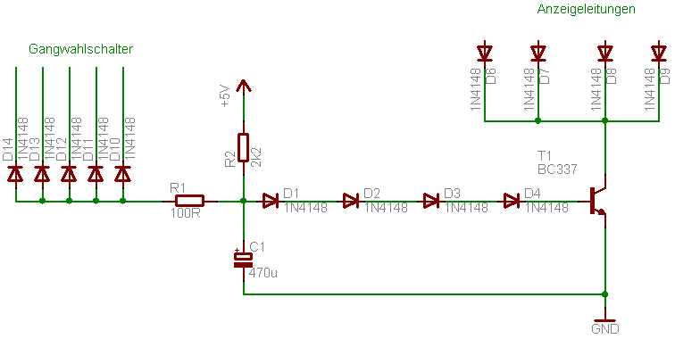

Ähm hab da noch ne frage undzwar ist es ja nicht so leicht den
Schaltpunkt "N" zu realisieren, da der Ganghebel ja in der Mitte liegt,
deswegen wollte ich die Schaltstellung "N" als Startanzeige machen,
Problem jedesmal wenn ich dann in einen anderen Gang schalte sehe ich
kurz dann das "N" kann ich da mit Kondensatoren nach helfen? Deswegen
muss ich wissen wie lange Kondensatoren Energie abgeben können? Dami ich
dann den richtigen ermitteln kann. habt ihr ne Idee?
#617256
@ Atzen (Gast)
Siehe Anhang. Du musst den Schalter für N durch die Schaltung ersetzen.
Die Dioden zur Kodierung von N kommen an den Kollektor des Transistors,
ist auch beschrieben. Die Dioden links werden jeweils mit den anderen 6
Schaltern verbunden. Sobald ein Gang eingelegt ist, geht N aus und der
Gang wird angezeigt. Wenn der Gang gewechselt wird (und somit kein
GANG-Schalter aktiv ist) entläd sich der Kondensator langsam über R1 und
irgendwann wird T1 wieder eingeschaltet, ist hier auf ~1s dimensioniert.
Für C1 reicht ein 6,3V Typ, der ist recht klein.
MFG
Falk
Gast #617649
Ich seh schon mir fehlt eindeutig das Wissen. Am liebsten wär, wenn mir
jemand dat dingzusammen lötet für ein wenig Entgeld. Am liebsten hät ich
ja die version mit denEprom´s da ich keine Gefahr laufe die segmente
unfreiwillig zu brücken bei einer Diodenmatrix auch wenn es
beschichteten Lötdraht gibt. Trau der sache nich so ganz. Wenn mir
jemand nen Buaplan etwerfen würde und mir sagen könnte was ich alles
brauch würd ich das selber machen, aber wenn ich noch nicht mal weiß was
ein Kolektor ist wie soll ich den so eine komplexe Schaltung hin
kriegen. Aber ich werd mein glück versuchen. Hab mich für 6
reed-kontakte, diodenmatrix und "N" bei zündungssplus entschieden muss
nur gucken wie ich dann Falks Schaltung für N hinbekomme . wollte
eigentlich für jeden Schalter nen Kondensator nehmen der sich beim
Gangwechsel entläd und jdes mal wenn ein gang eingelegt wird, den Strom
für N unterbechen mittels relais aber die Sache sollte eigentlich

Soo, hier mal der Schaltplan + Layoutvorschlag. Das Ganze passt auf eine
halbe Europlatine, du solltest einfach Lochraster nehmen und mit dünner
Litze verkabeln.
Die 6 Schalter für die Gänge müssen an die Pins angeschlossen werden die
mit 1,2,3,4,5 und R gekennzeichnet sind.
Viel Erfolg

>Hm - hätte man nicht auch auf den 7805 verzichten und alles auf 12V
>laufen lassen können? Ich sehe zumindest keinen TTL, der 5V erzwingen
>würde.
Hmm, jetzt wo du es sagts. JA!
Jaja, manchmal sieht man den Wald vor lauter Bäumen nicht.
Dan müssten die Widerstände angepasst werden sowie D52-D55 durch ne
Z-Diode mit ca. 5-8V ersetzt werden.
MfG
Falk
#618954
@ Atzen (Gast)
>Das heißt jetzt für mich ? alle Widerstände ändern und dioden ändern?
Das heisst
C1,C2 und IC1 fliegen raus.
Alle Widerstände an der 16-Segmentanzeige werden auf 1k Ohm geändert.
R3 und R7 bleiben wie sie sind!
Die Dioden D52-D55 fliegen raus und werden durch eine Z-Diode mit ca. 8V
ersetzt. Aufpassen, die muss dann anderherum eingebaut werden.
MFG

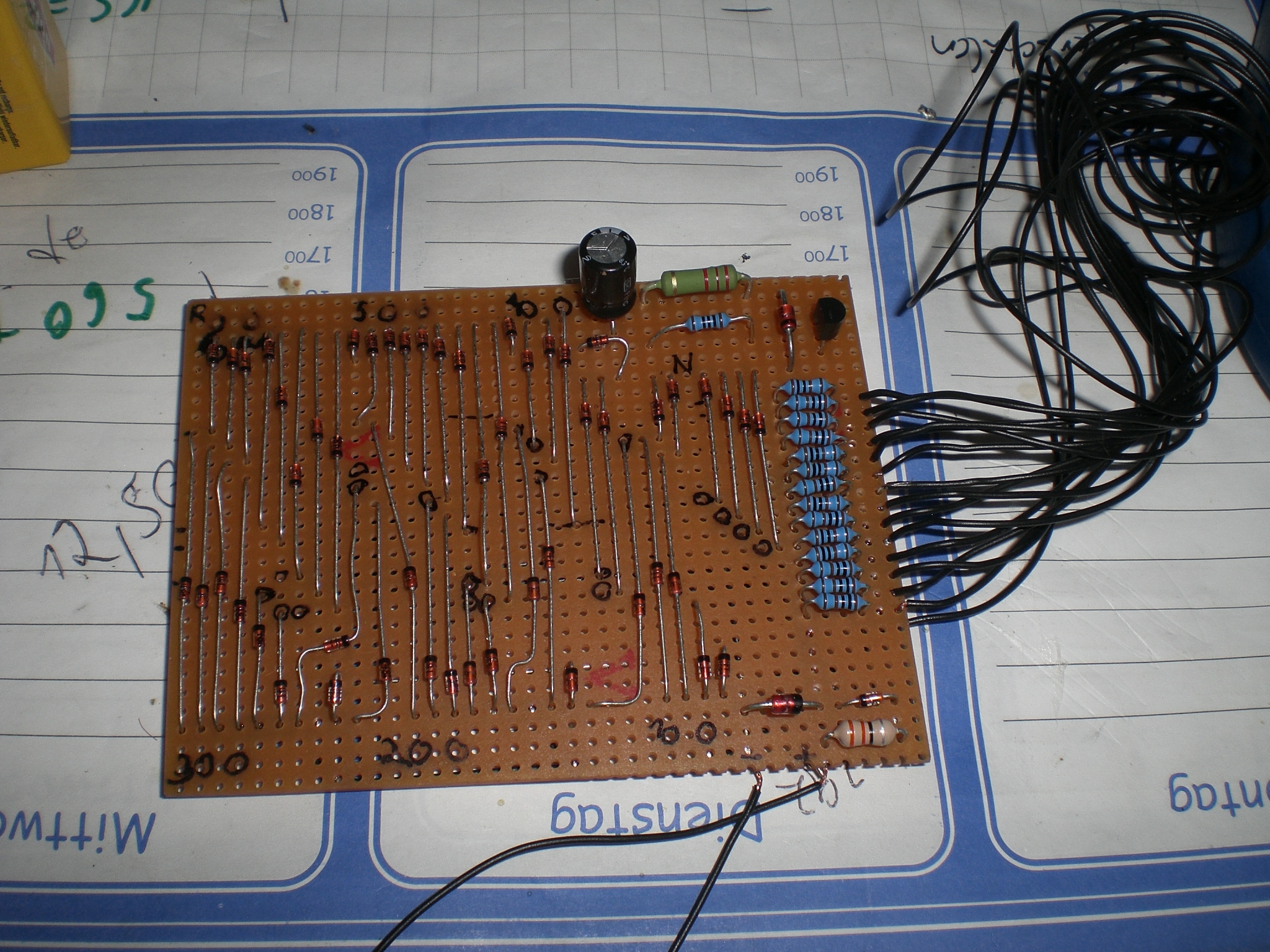

Also Falk ich hab das heut zusammen gelötet aber es leuchtet nix habs
aber mit ner 9V Blockbatterie getestet liegt es vielleicht an der
Z-Diode die ich für D52-D55 getaucht und verkerht rum eingebaut habe?
oder eher am transistor das ich ihn verkerht herum eingelötet habe, oder
muss ich mit 12 Volt testen?
Gast #623102
Also wenn ich strom drauf gebe leuchtet N (quasi bei Zündung) nicht und
bei einem Gangwechsel (mit einer Brücke simuliert) erscheint auch nix.
wie es sein sollte aber die dioden matrix funzt einwandfrei

@ Michél (Gast)
Kann sein. Der Strich auf dem Gehäuse ist gleich dem Strich im
Diodensymbol. Der muss bei der "Ersatz-Z-Diode" zum Transistor hin
zeigen.
Hmm, schau in meinen Layoutvorschlag, dort ist er richig angeschlossen.
JA!
Dann mach mal testhalber die Z-Diode an Q1 raus und verbinde Q1 direkt
mit R3. Da kannst du testen, ob der Transistor richtig rum drin ist,
dazu reichen 9V. Mit Z-Diode brauchst du dann aber 12V. Du musst auch
aufpassen, dass du die beiden Z-Dioden nicht verwechselst. Die eine hat
20V, die andere 8V.
Na das ist doch schon mal was!
MfG
Falk

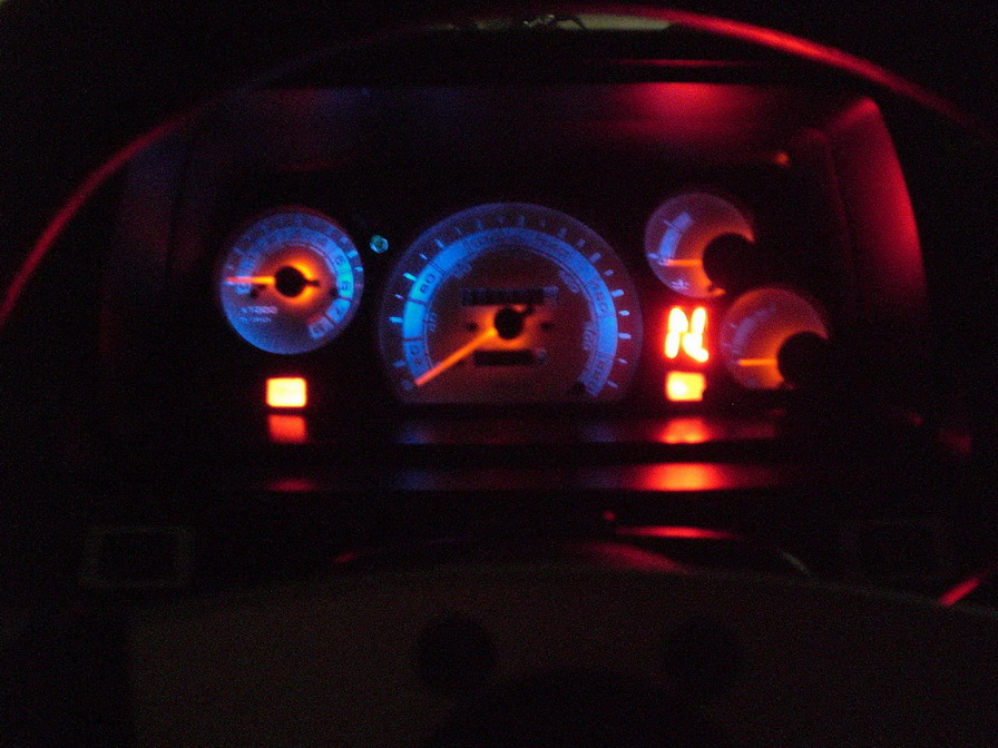

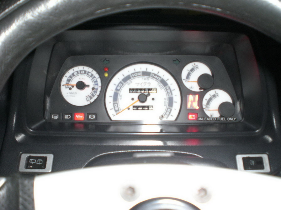

Juhu Falk it works
 lag nur an der Spannungsversorgung habe zwei Blockbatterien genommen,
hab ja leider kein Spannungsgerät, bin nur ein einfacher Mann. Ich hab
auch ein paar  Bilder angehängt, aber bitte nich lachen, war meine erste
große Lötarbeit. Bin froh das ich das überhaupt hinbekommen habe. Ich
hab jetzt zwar nicht mit den Reed-Kontakten getestet, abe es funzt auch
so. Wenn das Video geht kann man schön die Verzögerung von "N" Sehen :D
. Sorry das das so fluktuiert, hab nich son ruhiges Händchen. Hab mich
auch nicht ganz ans Layout gehalten. hab auch noch drei Sachen an der
Schaltung geändert, da ich den Punkt beleuchtet haben wollte den hab ich
direkt mit Vorwiderstand auf 12 V gelegt, für das "R" hat in deinen
Schaltplan noch ein Segment gefehlt und bei der "1" hab ich noch ein
hinzugefügt. Ich freu mich sehr das es funzt, vielen vielen Dank

bin mal wieder da hab die anzeige verbaut Problem: Jedesmal wenn großer
Spannungsabfall ist wie z.B. durch Blinker oder andere Lichter flackert
die Anzeige habt ihr ne Lösung ? ich würd noch nen Kondensator verlöten
was meint  ihr dazu un wenn ja welchen?
MfG Michél

@ Michél (Gast)
Ja. Du brauchst einen Spannungsregler. Und zwar so, wie er in meinem
Originalschaltplan drin war.
Nein, reicht nicht.

Also bin noch nicht ganz fertig. Muss noch eine Halterung für den
Ganghebel bauen. Ansteureung erfolgt verschleißfrei über reed-kontakte.
@ Axel is kein Honda aber auch ein Japaner hehe hab den tacho komplett
umgekrempelt. der ging nämlich nur bis 160K/mH hab ihn gleich das
Lotus-Design verpasst nen drezahlwarner und die Ganganzeige. Wenn alles
vollendet is mach ich ma ein kleines VID. Nochmals ein recht großen Dank
an allen Beteiligten.
@ falk hab alle so verbaut wie in dein Schaltplan nur was war noch ma
der Spannungsregler? Bezeichnung? Ist der vielleicht zu klein? Hab auch
noch gleich ein kleines Nachtfoto angehängt. Übrigens die Tachonadeln
waren urprünglich nicht beleuchtet hab ich mit SMD-LEDs gelöst.
#725782
@ Michél (Gast)
IC1.
Ist die Ganganzeige nicht ein wenig zu hell?
MFG
Falk
#725842
Ist jetzt wahrscheinlich schon zu spät aber ich hätte noch über das
Abblendlicht (=Nacht) eine Helligkeitsumschaltung vorgesehen, so wie es
auf dem letzten Bild aussieht ist die Anzeige Nachts doch schon arg
hell...
Ansonsten schönes Diodenmassengrab :)
Gast #726567
ja schon ein wenig hell. werd ich aber mittls folie etwas dunkler machen
da die anzeige ja so frau is soll aber eigentlich kaum zu sehn sein.

@ Michél (Gast)
>@ du bist mir ja einer IC1 wurde doch ersetzt durch irgentwelche
>z-dioden siehe weiter oben
Naja, er wurde eingespart, weil im prinzip keine Logikschaltkreise auf
der Platine sind. Jetzt musser wieder rein ;-)

#729086
@  Michél (Gast)
>kann ich alles so lassen?
Fast. Die Dioden und so bleibt alles. Lediglich die Ansteurung von N
muss minimal geändert werden. Dort muss die Z-Diode raus und die vier
Einzeldioden D52..D55 rein, wie auf meinem Schaltplan. GGf. musst du
wieder kleinere Widerstände einlöten, falls die Anzeige zu dunkel ist.

Gast #736919
Also hat alles geklappt kein geflaker mehr aber beim nächsten projet
sollte es doch schon eine größere Platine werden hehe die is sowas von
voll.Nur meine Frage ist warum konnte ich die Z-Diode nicht beibehalten?
Morgen geh ich dann an die Gänge... Ist dochalles sehr zeitaufwendig.

Ich sahe diesen Schaltplan von Falk:
http://www.mikrocontroller.net/attachment/25281/Ganganzeige_schaltplan.png
Ja, ich weiße, dass die Widerstände und Dioden geändert werden. Ich
verstehe diesen Teil.
Meine Frage ist: was werden ändern, wenn ich eine "common anode LED
display" (genau: PSA05-11EWA) habe?
Ich denke, dass im diesen Shaltplan "common cathode LED" ist.

#3184598
@ the beginner (Gast)
Die Anode geht direkt an +5V, die Dioden über die Schalter nach GND.
Dioden müssen umgepolt werden. Die Schaltung um Q1 muss auch umgepolt
