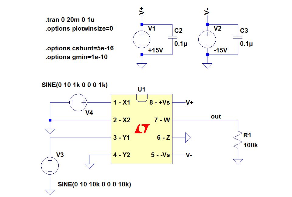

Ich habe mir das LTspice Model des AD633
(Vier-Quadranten-Multiplizierers) von der AD-Website heruntergeladen und
den im Datenblatt angegebenen Modulator in LTspice nachgebaut. Leider
bekomme ich den Hinweis auf Floating Nodes. Ist das Modell des AD633
fehlerhaft oder die Schaltung im Datenblatt falsch ? Oder wo habe ich
den Denkfehler ?

Hallo Hans-Werner,
1. X2 und Z auf Masse.
2. Leider gibt es dann noch ein Konvergenzproblem. Das bekommt man bei
dem AD633 leider nur mit der gefährlichsten Option cshunt weg. Wenn man
die schon braucht, dann so klein wie möglich und überprüfen, dass das
Signal trotzdem stimmt.
.options gmin=1e-10
.options cshunt=5e-16

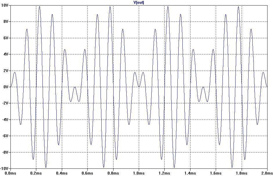

Für das Bild  habe ich beide Queleln auf 10V gestellt.
Dein Symbol und deine Modell-Datei habe ich nicht verndert.
Man muss übrigens eine Modell-Datei nicht nach .sub ändern.
Helmut
