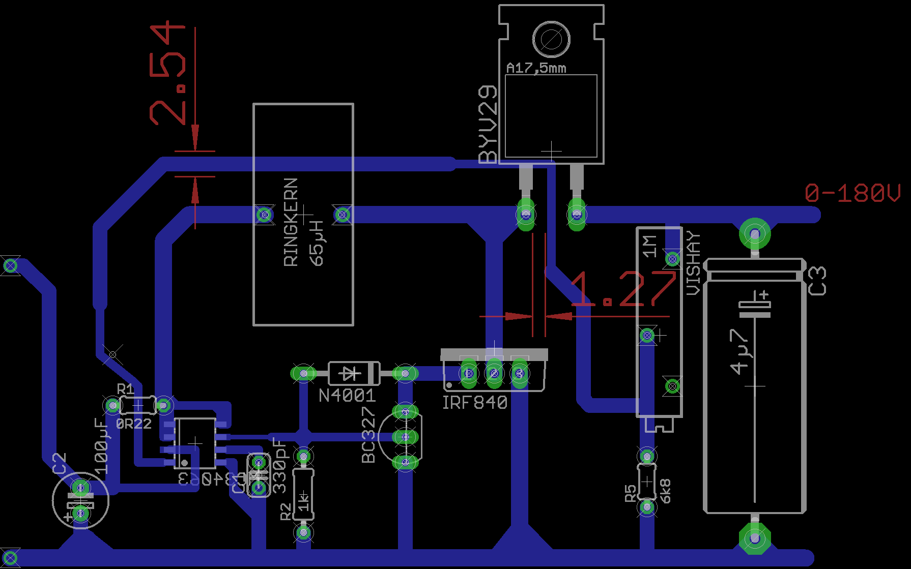

Hi, ich habe mich an meinem (allgemein) ersten Layout für eine Platine
versucht
(Schaltung: Beitrag "Re: Stepup 180V - sackt völlig zusammen").
Was haltet ihr von der Leiterbahnen Dicke und Abstand?
Sind die 1,27mm Abstand zwischen den Bahnen oben zu wenig?
Ich möchte mit 12-24V am Eingang eine Spannung von 60 bis ~180V am
Ausgang erreichen.
Mfg. Matyro
Die Abstände sind nicht das Problem, es muß keine Schutzklasse erreicht
werden.

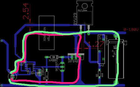

Man achtet bei Schaltreglern darauf, die Stromkreise bei eingeschaltetem
Schalttransistor und bei ausgeschaltetem Schalttransistor möglichst
klein zu machen, also so, daß der Kreis eine möglichst kleine Fläche
einschliesst.
Funktionieren wird die Schaltung trotzdem, nur ist sie halt ein
Störsender. Hast du eine Amateurfunklizenz ?
Man kann jetzt noch über die Dimensionierung und Bauteilauswahl reden,
aber das wurde ja schon in Beitrag "Stepup 180V - sackt völlig zusammen"
getan.
Mit ungünstigen Bauteilen (und die Spule und der Ausgangselko sehen
schon mal danach aus) wird es bei 12V knapp.
#2682090
Dominik B. schrieb:
> Denke eine Abschirmung, Alugehäuse welches an GND angeschlossen ist,
> wird da aushelfen müssen. Mit fallen keine Wege ein die Kreis zu
> verkleinern.
Mir schon. SMD (der Schaltregler ist nicht umsonst in einem SMD-Gehäuse)
und vor allem eine doppelseitige Platine. Die Leiterbahnen sind viel zu
dick ausgelegt. Die Verjüngungen sollte man als ungeeübter Router sein
lassen, das bringt nix als Ärger. Über die Anforderungen an die
einzelnen Bauteile kann das Datenblatt Auskunft erteilen.

Unsinn. Wenn, dann nimmt man Weißblech für Abschirmgehäuse, das kann man
nämlich wunderbar löten, im Gegensatz zu Alu. Aber das ist hier gar
nicht nötig.
>Mir fallen keine Wege ein die Kreise zu verkleinern.
Bist du phantasielos! Wie wäre es, die Bauteile einfach man
zusammenzurücken?
SMD-IC brauchts du nicht, nimm das normale DIP8 Gehäuse. Kann man auch
sockeln, falls was abraucht. Den Poti packte man nicht an die 180V,
erstens weil man da ordentlich eine gewischt kriegen kann und zweitens
weil dann unnötig viel Spannung über dem Poti anliegt. Wenn schon Poti,
dann der 6k8 Widerstand.
Für die 180V braucht man keine Superabstände, 0,5mm reichen locker. Und
als Leiterbahbeite für die meisten Signale mit wenig Strom reichen
0,3mm. Nur der Leistungskreis der Spule, Transistor und Freilaufdiode
sollte schon etwas mehr abkönnen, 0,5-1mm sind OK. Im einfachsten Fall
baut man das sauber auf Lochraster auf, bei der "Komplexität" kein
Thema.
