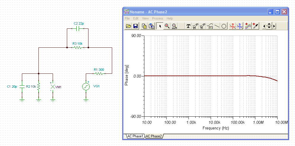

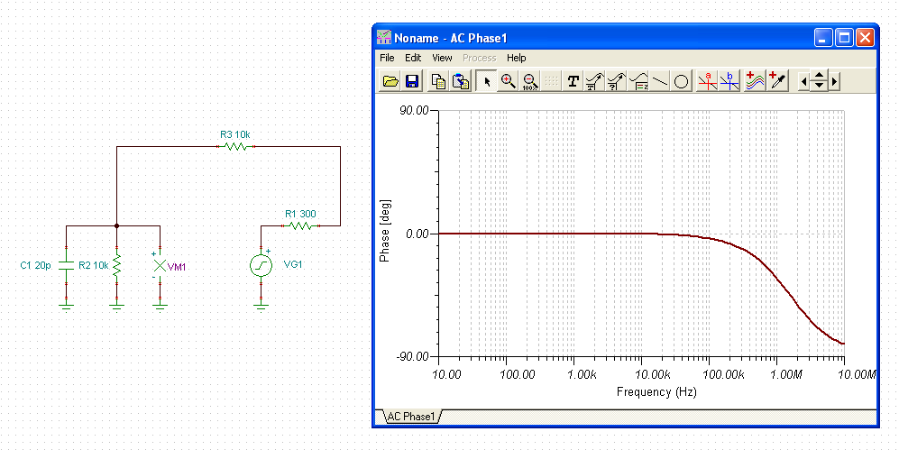

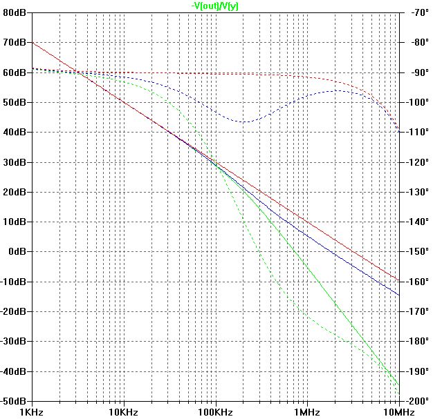

#2682675
>Hmm habe ich noch nicht ganz verstanden. Das eine Phasenanhebung gut für
>die Stabilität ist, ist klar. Aber wieso führt eine Kapazität in der
>Rückkopplung zu einer Phasenanhebung?
Im Anhang ist die Phasensituation für einen nichtinvertierenden
Verstärker mit der Verstärkung 2 gezeigt. Die Streukapazität vom "-"
Eingang nach Masse soll 20pF und die "open loop output impedance" soll
300R sein, ungefähr so wie beim TL072.
Man erkennt, daß R3 und C1 eine destabilisierende "phase lag" erzeugen,
die mit zusätzlichem C2 fast vollständig kompensiert werden kann.
OP #2682901
Vielen Dank für die Mühe! Ich habe mich gestern auch nochmal dran
versucht und einerseits den Frequenzgang eines invertierenden
Verstärkers per Hand auszurechnen, und ihn andererseits mit ltspice zu
simulieren.
Aus der Rechnung kommt raus:
es entsteht also ein Pol bei
. Der sollte die Phase doch um 90grad nach unten drehen und nicht
anheben oder?
Also ich fange mit meiner Phase bei 180Grad an, weil invertierender
Verstärker. Die Verstärkung liegt bei
Dann kommt irgendwann der Pol: Die Verstärkung fällt mit 20dB/dek und
die Phase dreht auf 270grad. Richtig? Wenn ja, wie soll dann da ne
Phasenanhebung zustande kommen?

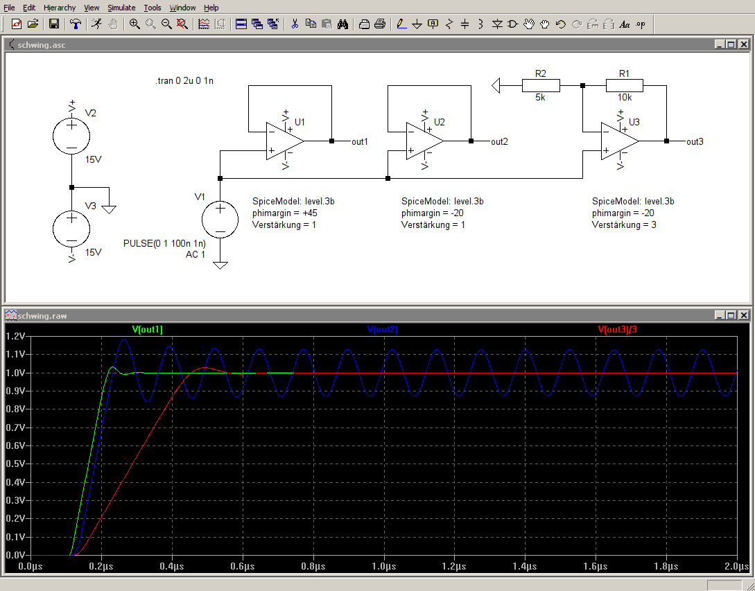

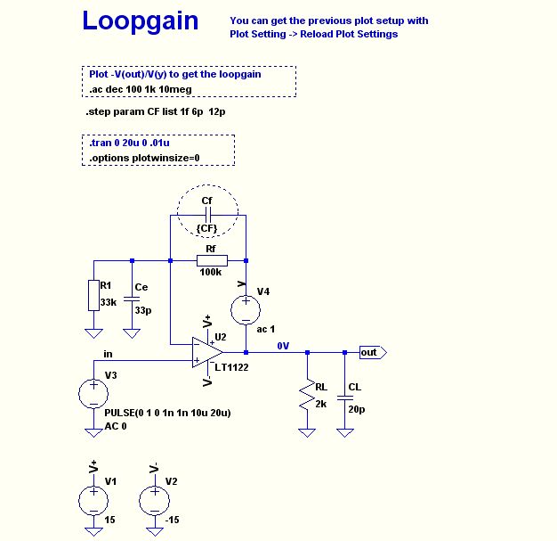

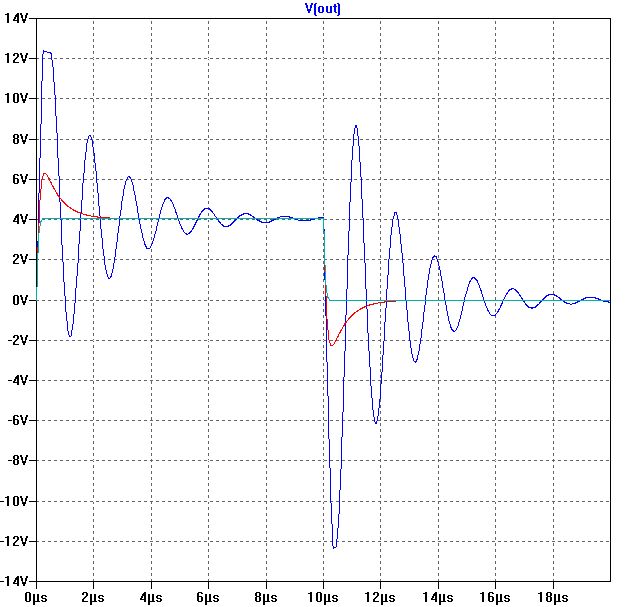

#2683057
Hallo Felix,
man sollte "loopgain" simulieren. Das ist die Verstärkungsreserve mit
Betrag und Phase. Der Abstand der Phase zu -180° beim Betrag der
loopgain von 0dB ist die Phasenreserve. Je größer die ist, um so weniger
Überschwingen hat man. Wenn die Phase gar unter -180° bei 0dB ist, dann
schwingt das System (Oscillator). Scahu dir die Wirkung
derunterschiedlich CF an. 1f(emto) soll 0 sein.
.step param CF list 1f 6p  12p
Da die Bilsschirme heutzutage sehr breit sind(16:9), empfehle ich die
Darstellung:
Window -> Tile Vertically
Der Schaltplan ist aus Versehen zweimal angehängt.
#2683198
>schön kai !
>Da lohnt es sich doch wieder mitzulesen.
Danke.
Du machst dir das viel zu kompliziert. Betrachte einfach nur die
Bauteile der Gegenkopplung, also R2, R3, C1 und C2. Diese Bauteile
bilden einen frequenzabhängigen Spannungsteiler, wie bei einem Tastkopf
von einem Oszi.
Wenn C2 nicht da ist, hast du bei niedrigen Frequenzen einen rein
resistiven Spannungsteiler und keinerlei Phasendrehung. Bei hohen
Frequenzen dominiert aber C1 über R2 und du hast einen Tiefpaß.
Wenn C2 da ist und richtig gewählt wurde, hast du bei niedrigen
Frequenzen wieder einen rein resistiven Spannungsteiler und keinerlei
Phasendrehung. Bei hohen Frequenzen dominiert jetzt aber C1 über R2 und
C2 über R3. Also hast du bei hohen Frequenzen einen rein kapazitiven
Spannungsteiler und ebebenfalls keinerlei Phasendrehung.

OP #2683307
Macht Sinn. Die Verstärkung würde steigen, da die Parallelschaltung aus
R2 und C1 mit höheren Frequenzen kleiner wird. Hohe Verstärkung soll
doch aber besser sein für die Stabilität als geringe. Was hier aber
nicht zutrifft, da bei hohen Frequenzen Phase des ganzen gegen 180° zu
laufen droht und dann aus der Gegenkopplung eine Mitkopplung wird.
Richtig?
Macht auch Sinn, ich sollte also für R2xC1 = R3xC2 sorgen? (also gleiche
Zeitkonstanten)
Wie sähe das bei einem invertierenden Verstärker aus? Dort wäre die
Kapazität vom -Eingang gegen Masse und nicht parallel zum
Eingangswiderstand. Die oben genannte Erklärung würde dann nicht
funktionieren oder?
> Eigentlich ist der Phasenunterschied zwischen Ausgang und der Differenz
> von "+" und "-" Eingang entscheidend. Es wird hier aber angenommen, daß
> der "+" Eingang auf Masse liegt, also interessiert nur noch die
> Phasendifferenz zwischen Ausgang und "-" Eingang.
Deshalb hat sich HelmutS also für die Verstärkung der geschlossenen
Schleife interessiert und nicht für Ausgang/Eingang?
> Ich lege bei meinen Simulationen immer den Pluspol meines "meters" an
> den "-" Eingang des OPamps und den Minsupol an den "+" Eingang des
> Opamps (hier Masse). Dann brauche ich nur noch zu schauen, ob im
> Übertragungsfrequenzgang des OPamp in der Simulation eine negative
> Phasedrehung auftritt. Diese kann bei niedrigen Frequenzen zugelassen
> werden, wenn sie rund -60° nicht übersteigt. Dies deshalb, weil der
> OPamp durch seine interne Kompensation noch auf 180° OPhasendrehung
> vorgespannt ist. Viele Aktivfilterschaltungen und TIAs wären nicht
> möglich, wenn ich bei niedrigen Frequenzen nicht bis -60° Phasendrehung
> erlauben würde.

Gast #2683432
Für die Betrachtung der Stabilität wird angenommen, dass das
Eingangssignal auf GND ist - die eventuellen Schwingungen sind ja
unabhängig vom Eingangssignal. Es macht also auch für den Invertierenden
Verstärker keinen wesentlichen Unterschied Unterschied. Man muss aber
ggf. die Impedanz der Quelle am Eingang mit berücksichtigen - wichtig
wird das vor allem bei so etwas wie dem Transimpedanzverstärker.

Ich habe mal das Einschwingverhalten meiner Schaltung simuliert. Wie
erwartet gibt es ohne Kompensationskondensator mehr überschwinger,
zumindest auf der nach der aufsteigenden Flanke vor der Flanke gibt
scheint die Kapazität nicht so optimal zu sein, oder sind das Fehler in
LTspice? Kann das jemand erklären?
Grau = 20p
rot = ohne
#2683985
>Hohe Verstärkung soll doch aber besser sein für die Stabilität als
>geringe.
Stabilität hat vor allem etwas mit der Phase zu tun. Wenn die Phase
stimmt, ist die Verstärkung egal.
>Zeitkonstanten)
Scheint hier so. Aber da gibt es noch die endliche "open loop output
impedance" und eventuelle kapazitive Lasten am Ausgang des OPamps. Und
bei TIAs mit besonders großer Streukapazität vom "-" Eingang nach Masse
sieht die Rechnung wieder anders aus.
Die Phase muß für jede Schaltung individuell durchgerechnet werden. Nur
für besonders einfache Schaltungen, wie die in meinem Beispiel, sieht
die Geschichte so einfach aus.
>funktionieren oder?
Da beides Mal der "+" Eingang auf Masse liegt, ist die Rechnung
praktisch identisch. Man kann beim nichtinvertierenden Verstärker auch
zusätzliche Quellimpedanzen annehmen, sowie Streukapazitäten vom "+"
Eingang nach Masse und Streukapazitäten zwischen den Eingängen. Aber
viel macht das nicht aus. Bei meiner Phasensimulation geht es ohnehin
nicht um eine exakte Berechnung, sondern lediglich um eine Tendenz. Man
hat praktisch immer geung "phase margin" übrig, um gewisse Toleranzen
der Bauteile und der Simualtion aufzufangen.

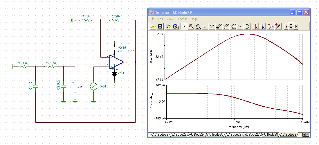

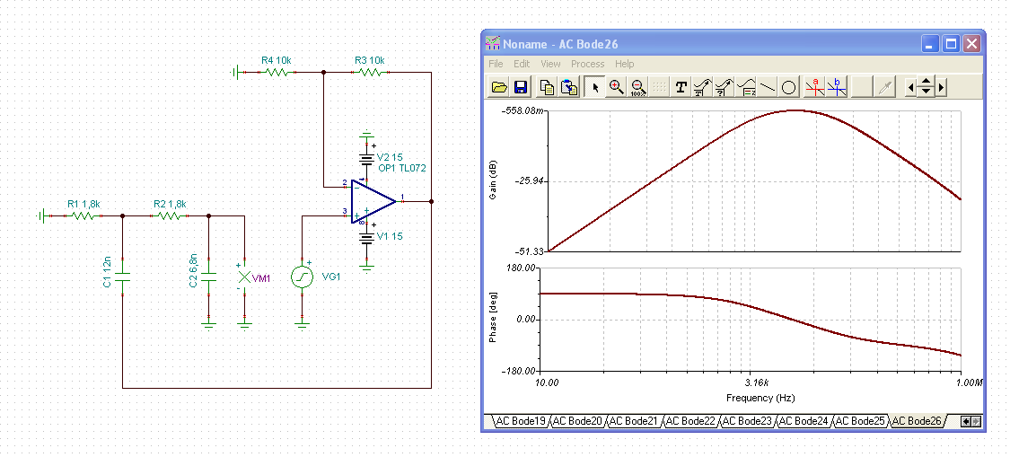

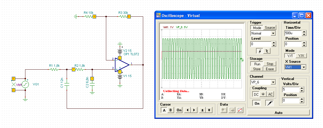

#2684803
>Wie bringt man den UniversalOpAmp von LTspice zum Schwingen? Ich schaffe
>das nicht.
Dann probier doch mal die Schaltung aus dem Nachbarthread aus:
Beitrag "Sallen Key Filter mit Gain > 2 Instabil?"
Im Anhang ist die Simulation zu sehen, in der der TL072 schwingt. In den
Bildchen daneben wird klar warum: Bei der Schwingfrequenz wird die
Mitkopplung gleichphasig und es ergibt sich eine Verstärkung >1.
Deswegen schwingt die Schaltung mit dem 10k Gegenkopplungswiderstand
noch nicht, wohl aber die mit dem 20k Widerstand.

Moderator #2685570
Abdul K. schrieb:
> Wenn ich am universellen UniversalOpAmp-Modell rumspiele, bekomme ich
> trotzdem kein Schwingen.
Wenn du die Parameter richtig einstellst, schon: "SpiceModel" musst du
auf "level.3b" (maximale Realitätsnähe) und phimargin (Phasenreserve)
auf einen negativen Wert (keine Vollkompensation) setzen.
Im angehängten Beispiel hat der linke Opamp eine positive Phasenreserve
und schwingt deswegen bei Verstärkung 1 nicht.
Der mittlere Opamp hat eine negative Phasenreserve und schwingt deswegen
bei Verstärkung 1. Die Schwingungsamplitude wird dabei durch die endli-
che Slew-Rate begrenzt. Vergößert man die Slew-Rate, erfolgt die Begren-
zung durch die endliche Versorgungsspannung.
Der rechte Opamp hat die gleiche Phasenreserve wie der mittlere. Wegen
der höheren eingestellten Verstärkung (schwächere Rückkopplung) schwingt
er trotzdem nicht. Der besseren Vergleichbarkeit wegen habe ich das
Ausgangssignal im Plot durch 3 dividiert.
