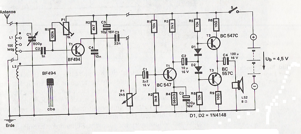

einfache transistorverstärker wie ich sie bei google finde habe ich
schon gebaut aber die haben den bass nicht so richtig verstärkt und
besonders laut warn die auch nicht...
den hier hab ich auch schon gebaut aber da is mir der mosfet
durchgebrannt
http://www.b-kainka.de/bast825.jpg

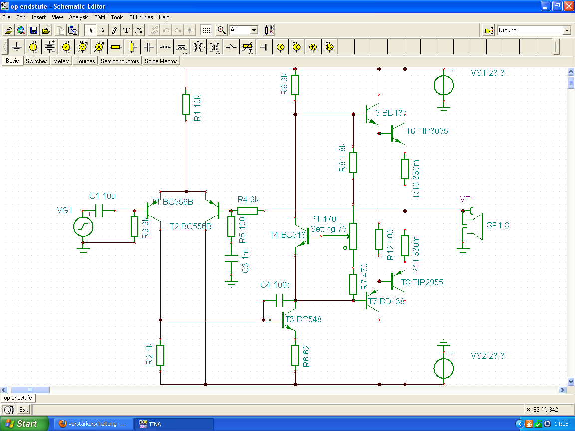

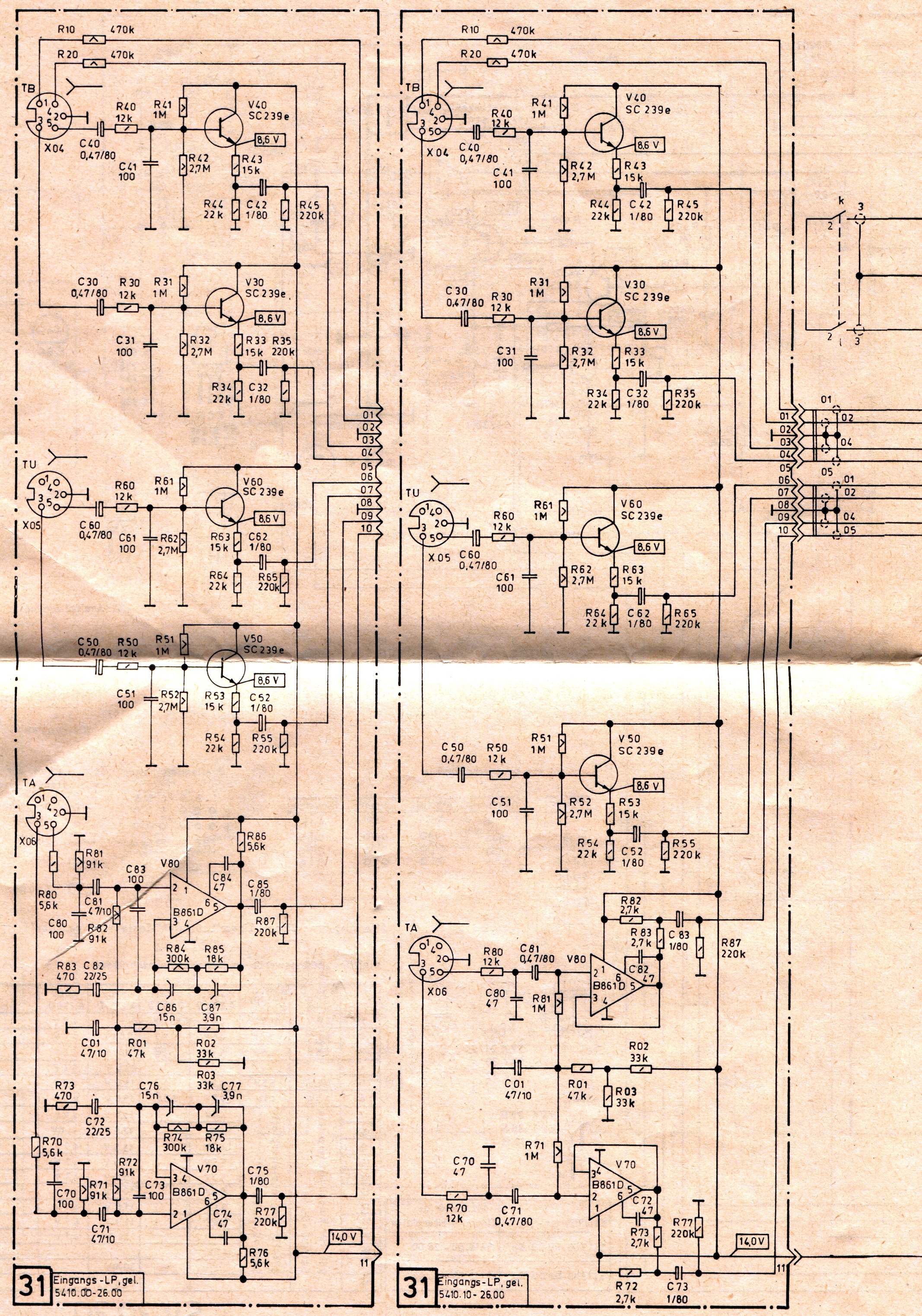

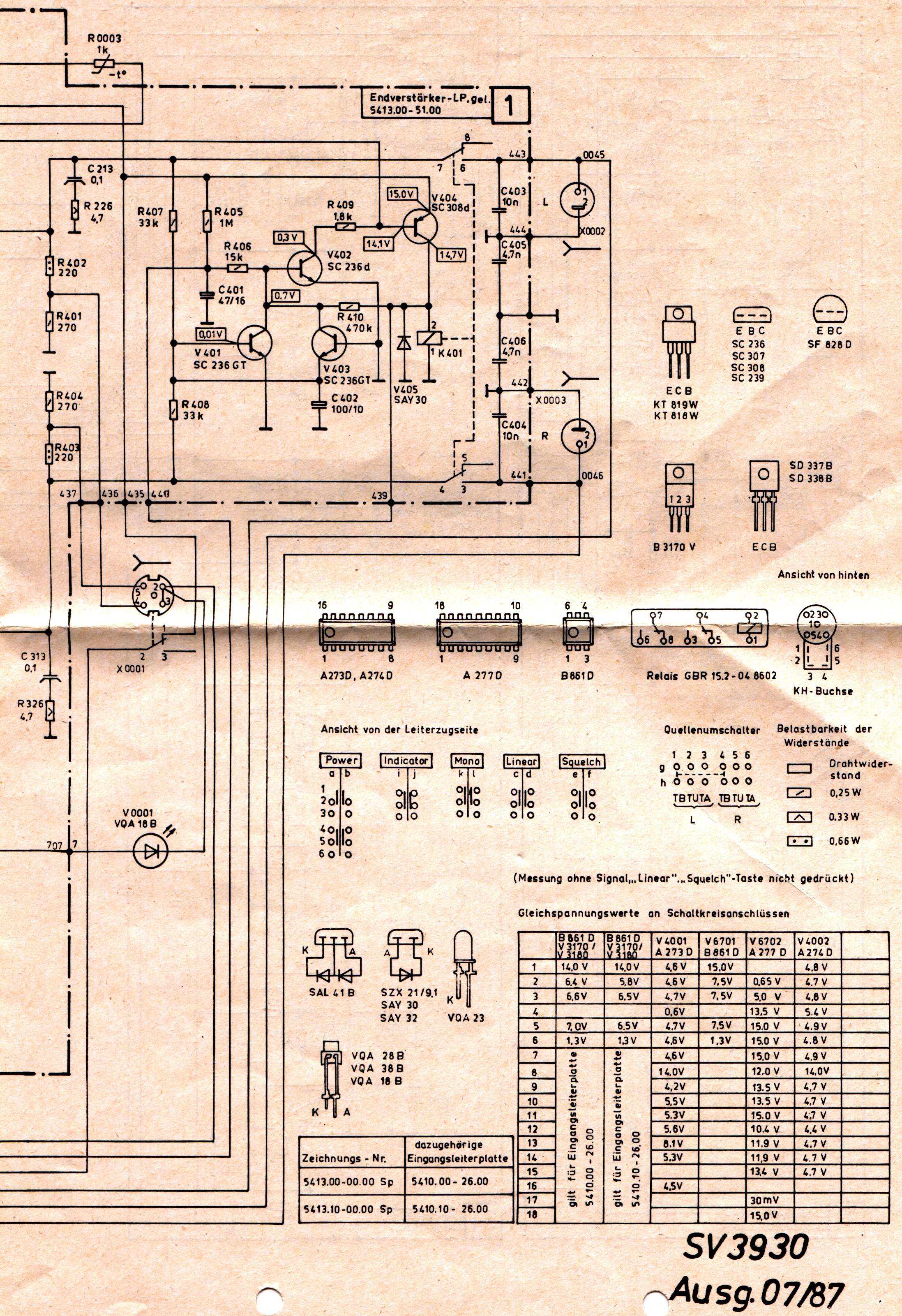

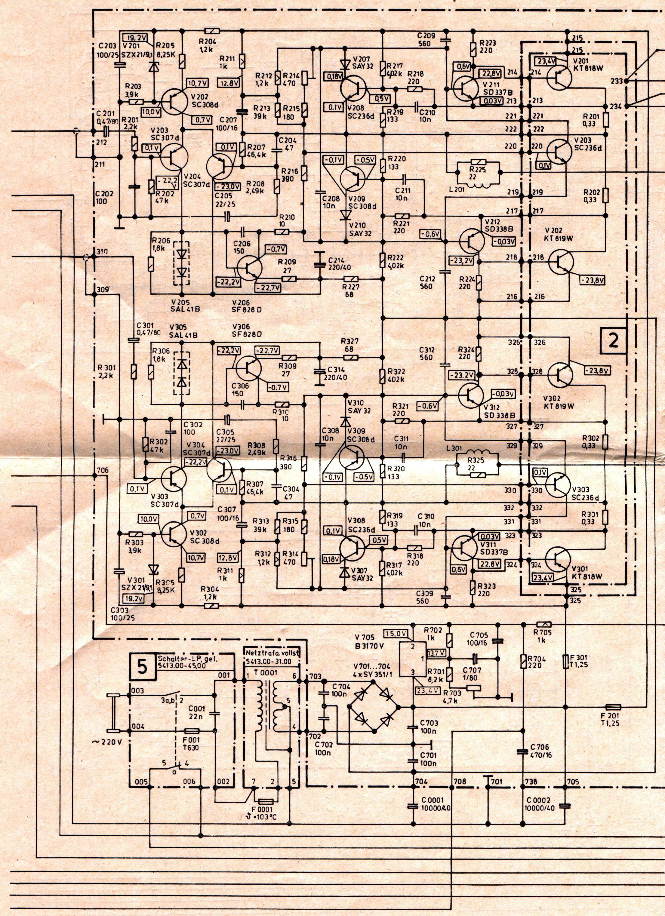

von Ayk N. (ayk-ohm)
das teil heißt sv 3930
und hier sind die schaltpläne
auf dem 3. sind die transistoren drauf die ich meinte
aber wenn das ein transistorverstärker ist, warum ist dann kein
koppelkondensator am ausgang?
reicht denn dafür auch die spule mit dem widerstand?
wenn denn möchte ich stereo und mit netzteil
von Helmut L. (helmi1)
Weil der mit +- Versorgung versorgt wird. Dann brauch man keine
Kondensator.
von ArnoR (Gast)
Weil der Verstärker eine symmetrische Spannungsversorgung +-24V hat und
der Lautsprecher gleichstromfrei gegen die "in der Mitte liegende" Masse
geschaltet wird.
Nein, die haben die Aufgabe kapazitive Lasten vom Ausgang abzukoppeln
und so Schwingungen zu verhindern.

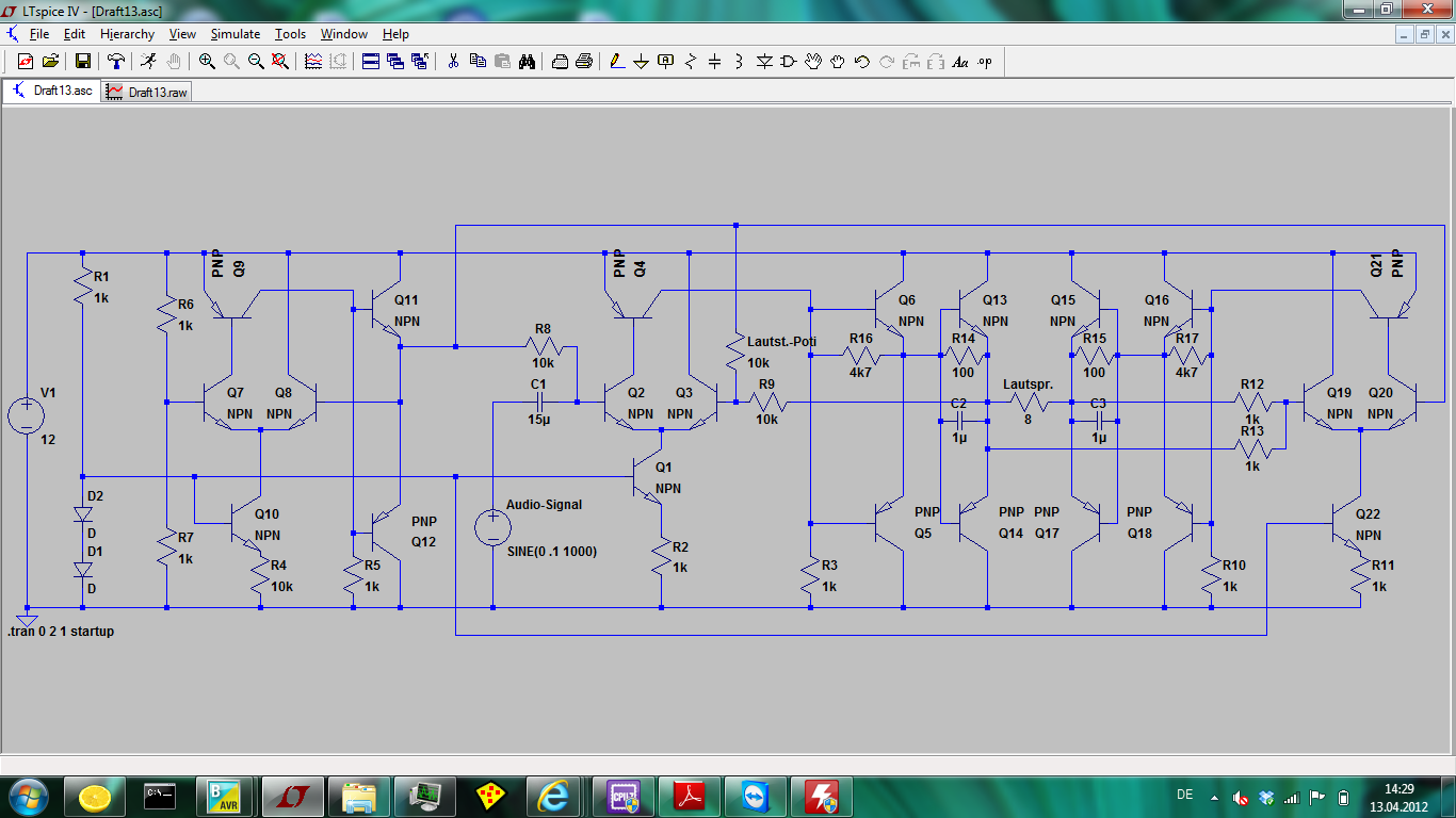

http://www.hobby-bastelecke.de/bilder/schaltungen/zweistufen.gif
so meinte ich das
natürlich würd ich dann die widerstände an die transistoren anpassen,
das ganze nochmal mit pnp's mit einer negativen spannung machen und den
lautsprecher wieder wie in dem originalschaltplan auskoppeln
ich hoffe ihr versteht meinen gedanken
von ArnoR (Gast)
Google mal nach Gegentaktverstärker und lerns einfach gleich richtig.

...also MOSFETs finde ich da gar keine!
Die Operationsverstärker sind auch uralt!
Guck mal hier:
http://www.b-kainka.de/bast37.jpg
Dort wird die wahrscheinlich einfachste Endstufe der Welt gezeigt!
Für dich wäre der rechte Teil des Schaltplans interessant, Eingang wäre
der 220n-Kondensator an dem Lautstärke-Poti (10k+)
In wie weit die Schaltung mit deinen Endstufentransistoren stabil läuft,
kann ich nicht sagen.

von Hein3 (Gast)
Aus einem anderen Beitrag hier im Forum --> Anhang
Die Endstufentransistoren sind Darlington-Typen, weißt du, was
Darlington bedeutet?

Ist der Mosfet verstärker class a?
ja genau nach dem schaltplan
von Jonathan S. (joni-st) Benutzerseite
Wenn Du genug Transistoren hast, probier' doch mal diesen
Brückenverstärker - da müsste schon ordentlich "Wumms" rauskommen.
Produziert leider bei kleinen Leistungen recht ordentliche
Verzerrungen...
Q7, Q8, Q2, Q3, Q19 und Q20 sollten möglichst vom gleichen Typ sein.
Q13, Q15, Q15 und Q17 müssen Leistungstransistoren sein.
Und übrigens: Das ist noch ein recht einfacher Verstärker... ;)
Jonathan
Ach mensch, schon wieder ist das Bild verloren gegangen. Dämliche
Forensoftware.
Sollte "Q13, Q14, Q15, ..." heißen.
also die 4 leistungstransistoren hab ich auf jeden fall und die passiven
bauelemente auch
nur bei den kleinsignaltransistoren bin ich mir nicht sicher ob ich so
viele von einer sorte hab
allerdings kann ich den dann nur mono bauen
aber ich werd mal gucken eben hab ich ein "neues" altes schrottradio
bekommen
der schaltplan erinnert mich etwas an einen opv
und noch ein danke dafür
Es sind ja auch 3 OPVs aus Transistoren in der Schaltung ^^
(deshalb müssen auch die paar Transis vom selben Typ sein)
Kein Poblem! :)
Jonathan
von Max W. (max96)
So ein Aufwand und dann auch noch verzerrungen? Berechne dir doch einen
class ab Verstärker. Da kannst du selbst bestimmen wieviel Leistung er
hat. Danke für den Schaltplan einen Class a Leistungsverstärker hab ich
bis jetzt noch nicht so einfach gesehen, werde ich mal nachbauen.

Die einfachste Schaltung, die ich bisher hier gesehen habe ist diese:
Ab dem Poti ist es Audioendstufe.
Große Leistungen werden damit sicherlich nicht erreichbar sein, aber für
den Einstieg völlig okay. Durch die Bootstrap-Schaltung wird die
Endstufe auch an ihre Grenzen ausgesteuert.

von Max W. (max96)
Normalerweise kannst du da deinen BD138 aus dem LM358 Schaltplan nehmen.
Hast du einen Trafo mit mittenanzapfung? DDR Transistoren hatt ich
nochnicht so oft, meistens reparier ich solche Geräte. Was steht denn da
so drauf vielleicht findet sich ja wer der die Bezeichnungen kennt.
ja aber der BD140 wird ja 2 mal verwendet und ich habe nur einen BD138
ja so einen habe ich
da steht die gehäuseart drauf z.B. to 92
von Max W. (max96)
Dann bau ne normale Komplementärendstufe da brauchste nur 2
Leistungstransistoren, 2 500mA Transistoren als Treiber und 2
Kleinsignaltransistoren für den Rest. Die klingt besser und ist
einfacher zu berechnen.

http://www-user.tu-chemnitz.de/~heha/bastelecke/Konsumg%C3%BCter-Bastelei/DDR-Halbleiter/#s1
ich würde dann ja auch die leistungstransis nehmen
das problem bei der schaltung sind die darlingtontypen
klar könnte ich auch 2 gleiche transistoren nehmen aber die fehlen mir
wieder
ich glaub ich muss doch mal gucken dass ich da etwas geld rein stecken
obwohl ich mir das nicht vorgenommen hatte^^
die tabelle ist gut danke
von Max W. (max96)
Darlington heisst nicht 2 gleiche. Nimm doch die Transistoren aus deinem
alten Radio also SD337 als Treiber für den KT818W und das selbe mit den
NPN Transistoren. Ohne ein paar Investitionen kannst du nicht lange
basteln. Aber ein fetter Darlingtontransistor kostet nicht mehr als
1,50€ :D

aber mir ist was eingefallen...ich könnte ja meinem vater einen gefallen
tun und eine sicherung einbauen dass mein lötkolben und netzteil nicht
immer an sind und ich nicht vergesse die auszuschalten
aber erst die endstufe :D
ich habe jetz noch einen p-kanal mosfet gefunden(diesmal weiß ich 100
pro dass es einer ist...datenblatt im angang), kann ich denn hinter der
endstufe als letztes glied mit anschließen?...siehe anhang, nur der
rechte teil mit den beiden transistoren und dem mosfet
allerdings mit einem p kanal
von Max W. (max96)
Der steuert dann ja nur bei negativen Signalanteilen durch. Ausserdem
fehlt die Vorspannungserzeugung für die komplementären. Lies dir mal die
Seite vom Hifi Forum durch da wird das erklärt.

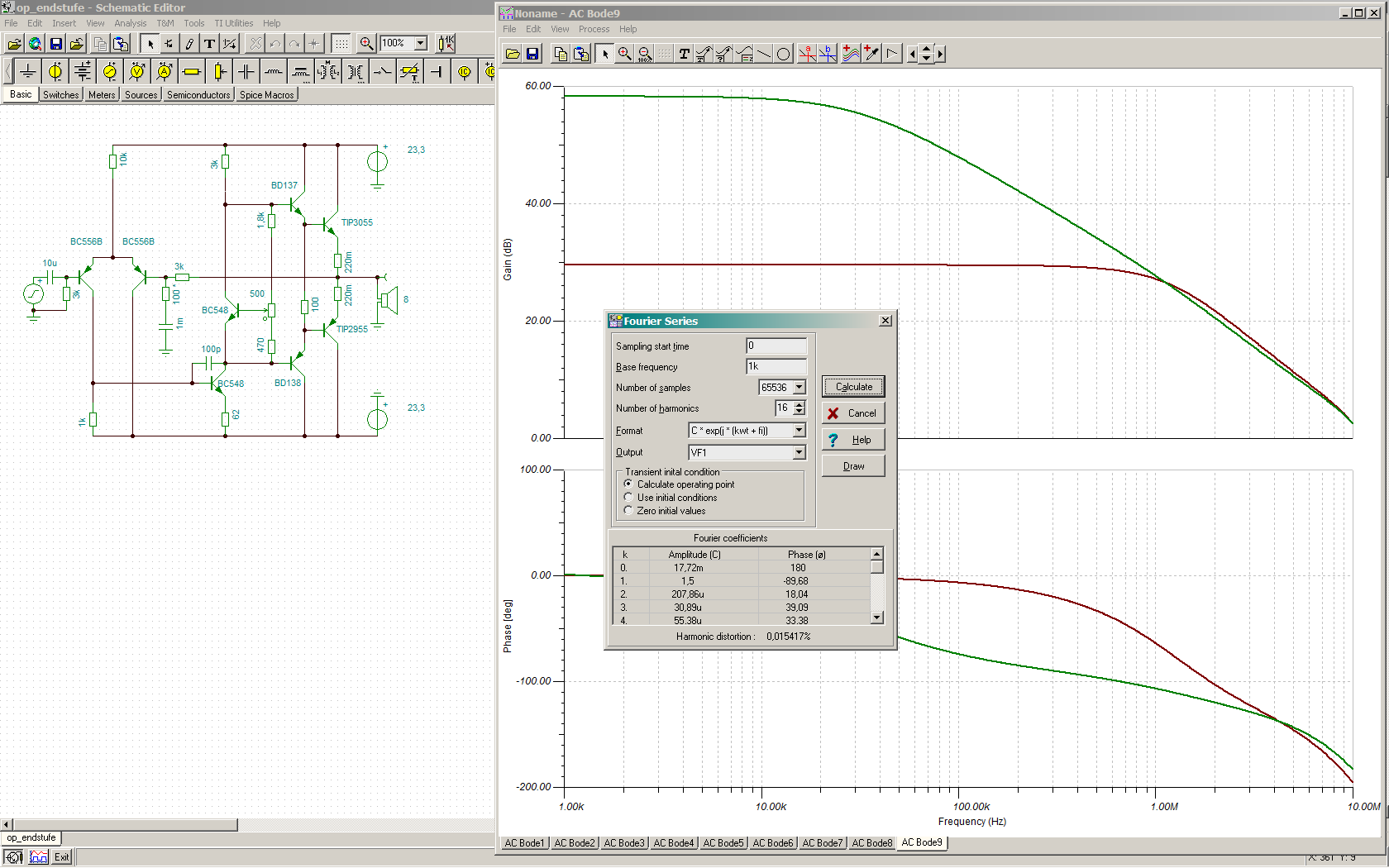

die habe mal eine schaltung von der hifi-forum seite mit transistoren
die ich habe bei TINA simuliert und als ausgangsspannung kommen einige
nanovolt raus
ich habe die mal im anhang drin
was mache ich da falsch?
von Max W. (max96)
Kann jetzt auf den ersten Blick keinen Fehler erkennen, bis auf das
keine Versorgungsspannung eingezeichnet ist :D Kannst du vielleicht mal
die .TSC Datei hochladen?
ich bin doch der dümmste schaltungszeichner überhaupt -.-
ich habe die versorgungsspannungs eingezeichnet und es kommen 15,16 V
rms raus
das wärn dann knapp 29 W rms an 8 ohm
von Max W. (max96)
Kann ja mal passieren :D 15,16V RMS passt auch. Die Sinusleistung müsste
rechnerisch bei 130 an 4 Ohm und 60 an 8 Ohm sein (U^2/R) oder war es
(U^2/2/R) dann wär es die Hälfte is aber immernoch genug :D
U^2/R
das sind an 4 ohm 57,5 W und an 8 ohm 29 W sinusleistung
wenn du bei der formel nicht sicher bist sieh dir die einheiten an
U*U/U/A = U/1/A = U*A
U gegen U kürzt sich weg
von Max W. (max96)
Ach genau U^2/2R gilt nur wenn man mit dem Spitzenwert rechnet.

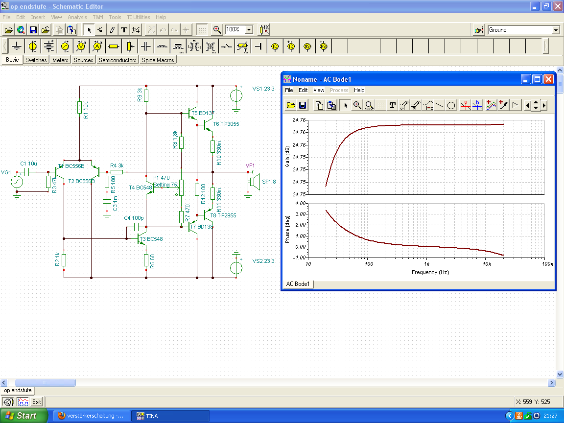

ich habe die schaltung jetzt nach dem schaltplan im anhang nach langem
simulieren aufgebaut und laut TINA hätte die funktionieren müssen...aber
als ich sie einmal eingeschaltet habe sind mir die lastwiderstände
abgeraucht obwohl mein amperemeter nur 1mA angezeigt hatte
die spannungsquelle hat 23,3V * 1mA = 23mW am transistor und LW...jetz
frage ich mich wie das gehen kann...
von Max W. (max96)
Hattest du das Ruhestrom Poti auf 0mA gedreht? Die Ruhestromeinstellung
sieht sowieso etwas komisch aus, normalerweise macht man die 1:3 (R8 zu
R7). Wie sieht deine Spannungsversorgung aus?
wo genau liegt bei meiner schaltung 0mA?
wie sollten die widerstände R7 und R8 dimensioniert sein?
von Max W. (max96)
Der Schleifer des Potis muss an der Seite mit der negativen Spannung
anliegen (zu R7 hin). R8 sollte 3 mal sogroß sein wie R7 d.h. in deinem
Fall hast du einen Gesamtwiderstand von 3,5k. Davon die 470R fürs Poti
abziehen. Also noch 3k, 3k/4 ist 0,75k also ist R7 mit sagen wir mal
Nee, die kann nicht richtig funktionieren der Diff ist voll am Anschlag.
Schau dir nochmal den Wert von R1 an. Du jagst 100mA in den Diff, aber
nur 1mA darf durch T1/R2 fließen.
von Max W. (max96)
R2 scheint mir auch zu klein zu sein.
bei R7 / R8 muss ich nochmal sehn^^
aber für R1 müssten 22k reichen und für R2 2,6k oder?
von ArnoR (Gast)
Nimm für R1 10K und lass R2 so wie er ist.
von ArnoR (Gast)
Hab dir die Schaltung mal etwas hingetrimmt. Frequenzgang, Phasengang
und Klirr sind sehr gut. Ruhestrompoti steht auf 75% für 35mA.
von ArnoR (Gast)
Hatte jetzt die Tina-Schaltung von oben genommen (Vu=30dB), in der *.emf
hattest du ja praktisch alles geändert. Vu=40dB ist zu viel für die
Schaltung, weil die Leerlaufverstärkung mit 60dB zu gering ist.
Vielleicht könntest du in Zukunft Schaltungen im *.png-Format zeigen und
zusätzlich evtl. die Tina-Datei und nicht jedesmal was anderes; so kann
jeder die Schaltung auch dann sofort sehen.
wenn ich die in eine .png datei umwandeln will kommt eine .emf datei
raus...
nur das diagramm habe ich in .jpg bekommen welche ich angehängt habe
so muss es doch auch gehen ;)
von ArnoR (Gast)
Keine Ahnung was du damit sagen willst. Auf jeden Fall ist die Schaltung
schlechter geworden. Der Offset ist viel größer, weil die
Diff-Transistoren vollkommen unterschiedliche Quellwiderstände sehen und
die Verstärkung hast du verringert. Den Rest hast du von mir übernommen.
Auch zeigen die Diagramme nur vollkommen uninteressante Dinge, aber
nicht den wichtigen Bereich im Frequenzgang (auch V0!). Offenbar hast du
von Verstärkern nicht die geringste Ahnung.
damit wollte ich sagen dass ich auch ein screenshot machen kann anstatt
die datei als .png zu senden...das hattest du ja bemängelt^^
die verstärkung ist wirklich kleiner geworden obwohl ich die wichtigsten
teile der schaltung von deiner übernommen habe
aber wenn ich die anderen auch ändere kommt kaum ein unterschied
das diagramm ist das selbe wie das von deinem bild natürlich mit anderen
werten
warum hast du eiglich den kondensator über R4 weggelassen?
auf der seite von der ich die schaltung habe war einer dabei dort heißt
er C3
http://www.hifi-forum.de/viewthread-103-71.html
von ArnoR (Gast)
Du hast aber genau den Spannungsteiler geändert, der dir Verstärkung
einstellt. Das ist zunächst in Ordnung, allerdings muss man mit dem
Bodeplot überprüfen, inwieweit die dynamische Stabilität noch gegeben
ist. Der Bereich von 20Hz ... 20kHz ist eigentlich vollkommen
uninteressant für den Verstärker, wichtig ist der Bereich, in dem sich
die Kurven der Leerlaufverstärkung (grün) und die der eingestellten
Verstärkung (rot)treffen.
> werten
Das stimmt zwar im Prinzip, aber gerade die wirklich wichtigen Bereiche
sind nicht dargestellt (siehe oben und mein Bild)
Weil der in diesem Fall unnötig ist (sieht man im Bodeplot) und eine
ganz andere Aufgabe hat, als der Typ im Hifi-Forum meint, der hat die
Funktion auch nicht verstanden. Die gesamte Beschreibung der Endstufen
dort ist einfach nur haarstäubend.
wo genau ist der geändert?
von ArnoR (Gast)
> erleuchte uns ....     was hat er für ne aufgabe
Der Kondensator dient zur Kompensation der Summierpunktkapazität (SPK).
Das ist die Eingangskapazität an der Basis des BC556. Die bildet mit dem
Rückkoppelteiler einen Tiefpass, der eine zusätzliche Phasendrehung in
der Gegenkoppelschleife verursacht und dadurch die dynamische Stabilität
verschlechtert (den Phasenrand verringert). Der Kompensationskondensator
ergibt bei richtiger Dimensionierung mit dem Rückkoppelteiler und der
SPK einen frequenzkompensierten Spannungsteiler ohne zusätzliche
Phasendrehung.
Das hat nichts mit dem Einstellen der oberen Grenzfrequenz der Endstufe
zu tun. Die ergibt sich allein aus der Lage der ersten Pols, der mit der
Millerkapazität eingestellt wird.
Bei der hier diskutierten Schaltung ist die Grenzfrequenz des
Rückkoppelteilers so groß und die Grenzfrequenz der Schaltung so
niedrig, dass eine Korrektur der SPK unnötig ist.
> was ist so haarsträubend bei der beschreibung.
Die Aufzählung aller Fehler wäre so lang wie der Artikel selbst. Ich
habe keinen Absatz gefunden, in dem keine Fehler sind. Stell eine
konkrete Frage und ich sage was dazu, aber den Artikel im Hifi-Forum
werde ich nicht korregieren.
von ArnoR (Gast)
Na was soll denn das? Oben (02.05., 21:30) ist R5=180Ohm und jetzt
(03.05., 14:06) hast du wieder R5=100Ohm!?
das verwirrt mich grade...
du hattest in deinem schaltplan auch 100 Ω für R5
und mit 100 Ω sieht der graph am besten aus
