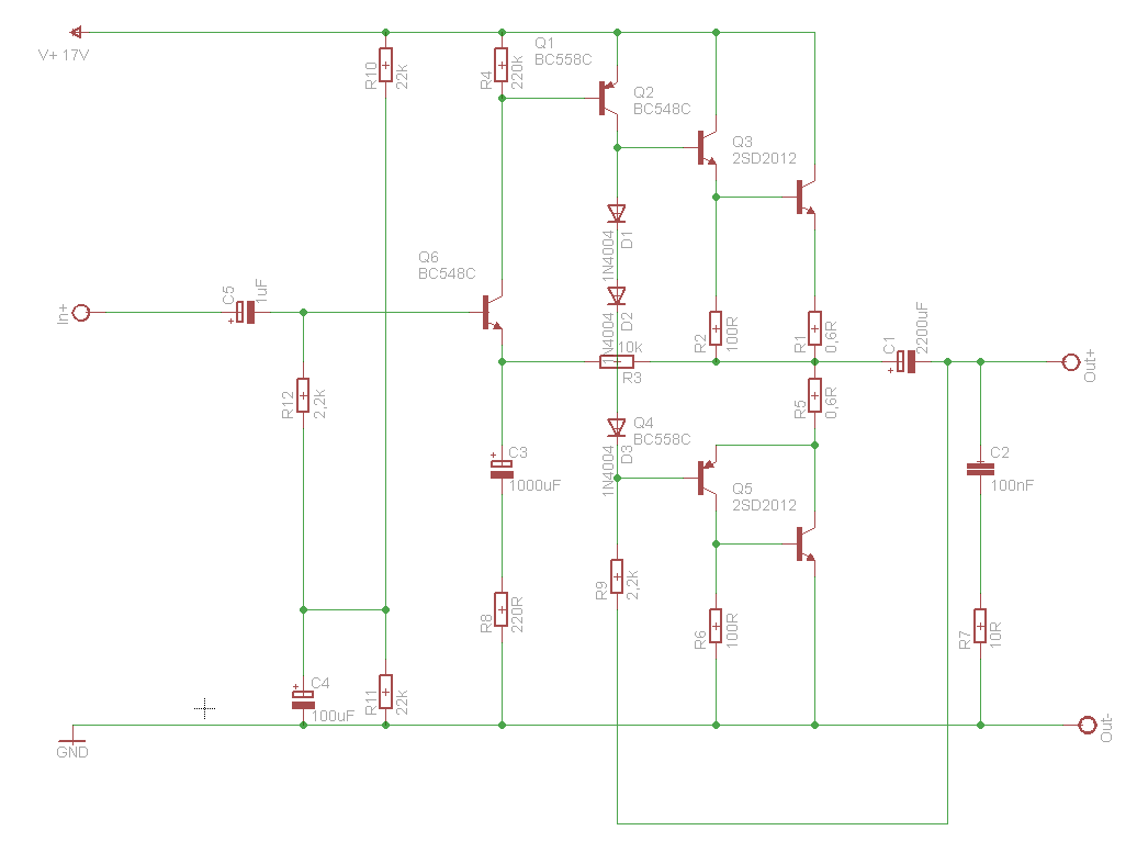

Hallo.

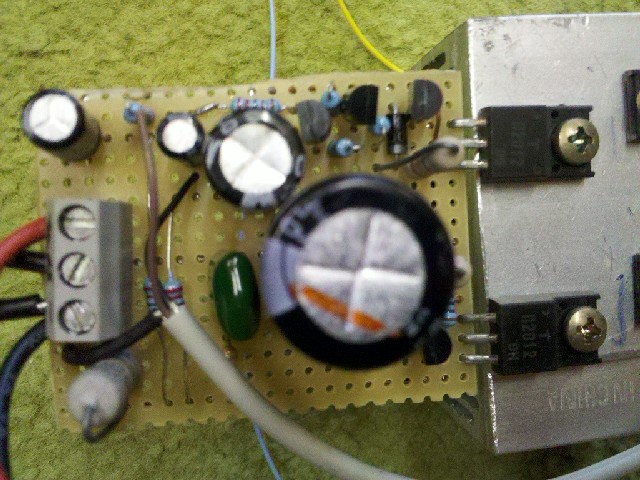

Ich habe vor ein paar Wochen einen alten Videorekorder ausgeschlachtet
und darin 4 2SD2012 NPN Transistoren gefunden. Daraus habe ich mir in
anlehnung an diesen Schaltplan: http://sound.westhost.com/project12.htm
2 Quasikomplementärendstufen mit Bauteilen aus der "Bastelkiste"
zusammengebaut. Das ganze wird an einem 50W Trafo mit 10000uF Siebung
betrieben. Ich war erstaunt, wie gut ein solch altes Endstufenkonzept
klingt. Jedoch musste ich feststellen, dass der Verstärker bei leisen

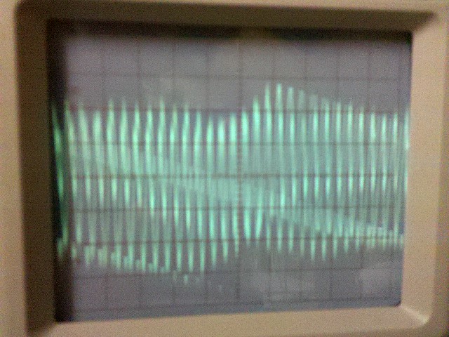

Eingangssignalen stark rauscht. Heute habe ich mit dem Oszilloskop ein
paar Messungen gemacht. Der Sinus "wackelt" irgendwie nach oben und nach
unten. Woran kann das liegen?

Eine Ursache für relativ viel Rauschen könnte der sehr kleine Strom in
der Eingangsstufe sein. R4 sollte deutlich kleine (eher 2,2 K) werden,
auch wenn man dann den Gleichspannungspegel eventuell noch mal neu
einstellen muss.
Die Emitterwiderstände sehen mir relativ kleine aus - das könnte ein
Problem werden wenn der Verstärker heiß wird. So wird er kalt ggf. als
Klasse B laufen (die 1N4004 haben eine relativ geringe Spannung).
Zusammen mit der eher geringen Bandbreite der Schleife kann das schon
ein Problem mit Übergangsverzerrungen geben, die sich ggf. als Sprünge
bemerkbar machen.
Wegen der dann höheren Bandbreite braucht man ggf. auch noch eine
Frequenzkompensation.

R4 ist 100mal größer als im Originalentwurf!! Das geht natürlich gar
nicht!
R1 und R5 sind zu groß und die Dioden sollten 1N4148 sein.
Warum nimmst du denn nicht die BD-Transistoren?

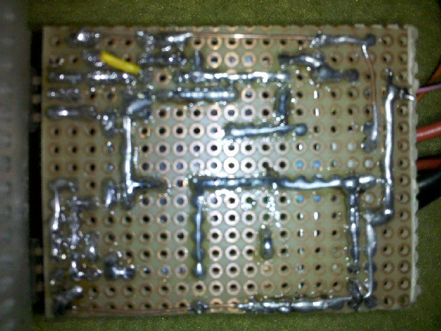

Könnte es sein, dass der Aufbau schwingt? Ich habe alles auf Lochraster
aufgebaut.

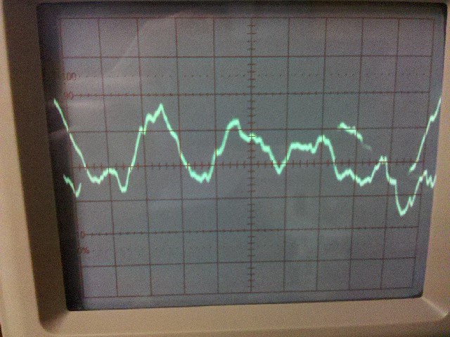

Ich bin mir jetzt ziemlich sicher, dass der Verstärker schwingt. Die
Lautsprechermembranen bewegen sich bei genauem Hinsehen vor und zurück.
Mir ist aufgefallen, dass das Rauschen am stärksten ist, wenn der
Eingang auf Masse liegt. Der Kondensator zwischen Basis und Kollektor
von Q1 hat nichts gebracht, er hat die Schwingung nur noch verstärkt.
Die anderen Vorschläge kann ich im Moment nicht testen, mein Lötkolben
hat den Geist aufgegeben. Bei der Messung auf dem Foto ist der Eingang
auf Masse gelegt, das Oszi ist auf 2ms und 20mV eingestellt.
Frohes neues Jahr!

in deinem Plan fehlt der R7 des original-Entwurfs. Du hast nur das
RC-Glied am Ausgang während das Original dort noch zusätzlich einen 2,2K
nach GND hat.
Vielleicht musstest du auch deswegen deinen R4 so deutlich vergrößern.
Bist du sicher, dass in deinem Aufbau keine Fehler stecken?
mfg
Harri

Nach dem Ozilloskopbild würde ich eher sagen das der Verstärker nicht
schwingt - dann würde man eine konstante Frequenz von grob 100-1000 kHz
und viel Amplitude, ggf. bis zur Sättigung erwarten. Das hier sieht eher
nach hefigem 1/f Rauschen aus, oder Störungen aus der Versorgung (z.B.
keine Kontakt an C4).

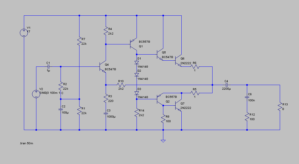

Ich hab die Schaltung gerade mal in LTspice simuliert.
Der R2 hat in der Sim dafür gesorgt, dass der Q2 den Strom für die
positive Halbwelle liefern musste, der Leistungstransistor hat sich
gelangweilt. Allerdings könnte das auch dran liegen, dass ich statt den
2SC... die 2N2222 von LTSpice genommen habe. Die haben deutlich weniger
Leistung.
Der R3 war in der Sim mit 10k zu groß dimensioniert, an der Endstufe
lagen da nur knap 4V an. Bei R3=2,2k bekam ich einen Arbeitspunkt von
ca. 7V.
Geschwungen hat allerdings nichts, Ruhestrom waren 6mA.
Durch die 2,2k am Ausgang sollte der Leistungstransistor aber nicht warm
werden. Bist du sicher, dass du keine Widerstandwerte verwechselt hast?

Bei der Schaltung zur Simulation ist noch eine Aänderung zum original:
der Widerstand R14 geht im Original zum Ausgang, nicht nach GND. So groß
ist der Unterschied nicht - das original sollte aber etwas besser sein.
Wenn der Verstärker durch 2,2 K am AUsgang so aus dem Konzept gebracht
werden kann, ist er ggf. ganz dicht an der Grenze zum schwingen. Die 2,2
K parallel zur Last vom Lautsprecher (? 8 Ohm) sollten normal zu
vernachlässigen sein.

Was das Wackeln angeht: könnten tote Elkos sein, die im Signalzweig
hängen, also alle Elkos in Deinem Schaltplan. Die würde ich mal
tauschen.
Generell glaube ich da auch eine "Grundwelle" von reichlich 4ms zu
erkennen (250Hz). Aber vielleicht ist das auch nur Zufall.

OP #2481861
Die Masse des LS steckt in der selben Klemme wie die Masse die den
Verstärker versorgt das dürfte nicht das Problem sein. Ich habe mal noch
ein Foto von der Platinenunterseite hochgeladen. Der Kondensator am
Eingang nach Masse hat keine Abhilfe geschafft. Das Oszilloskopbild mit
"offenem" Eingang habe ich auchnoch hochgeladen. Die Einstellung ist die
selbe wie bei der Messung mit dem Eingang auf Masse. Es ist praktisch
kein Rauschen zu hören.
