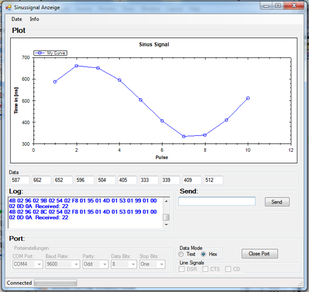

Gast #2685277
Hallo Leute,
anbei möchte ich euch ein Foto zeigen, dass die vom FPGA eingelesene
Signale visualisiert. Leider gibt es immer wieder Probleme mit dem
einlesen der Daten, da manche Datenpulse verloren gehen. Es wird sein,
dass dies vom holprigen Design kommt, daher werde ich es mit 2
Distributed RAM-Bausteinen  versuchen. In einem speichere ich die
aktuellen Daten jedes Einlesezykluses, und in dem anderen übergebe ich
die Daten sobald die RS232 übertragung beendet ist. Wenn diese fertig
ist bekommt sie wieder die Daten des aktuellen einlesezyklus und sendet
sie wieder.
Die RS232-übertragung dient als debugging-hilfe.
Würdet ihr das genauso machen?
Noch ein Paar details zu den Signalen:
Der Sinus den das Programm anzeigt, wird vom Lesekopf als
10.Puls/Pausenverhältnisse beschrieben die in einem Zyklus von 380us
ausgegeben werden. Die Länge des Pulses beschreibt den darüberliegenden
Amplitudenwert.
Die Pulse sind auf der X-Achse und deren dazugehörige länge auf der
Y-Achse aufgetragen. Die Beschriftung der Y-Achse stimmt noch nicht, da
hier noch die zähldurchgänge des FPGAs angezeigt werden.
mfg
